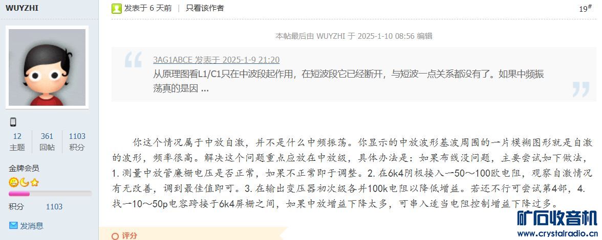

红灯711-2中频振荡怎么破

发表于 2025-1-14 18:19:53 | 显示全部楼层
记得711系列的6K4阴极直接接地的,确实容易自激,要稳定就参考其他收音机,串一个150欧左右的电阻再接地

711系列的6K4阴极直接接地是低帘栅压方案,不是引起自激的主要原因。
电子管收音机自激大多是6K4衰老导致,当然检查多个退耦电容是否失效也很必要。
不可以用数十uF/数十厘米长的探头去测200V高压/100K屏阻的6K4屏极这有高阻振震的热端
整个谐振电路被严重破坏,并接上了天线!!!!!这个动作比正在测驻波比的发射机屏上接上示
波器说发射机驻波比很差同样地无知
不建议化太大周章去改变商品机电路结构
建议  1  ; 中放中周输出下端接B+处断开,加串10k/2W电阻及0.1uF/300V退耦电容下地
2 ;; 6K4阴极串入100欧电阻
3 ;  6K4 2栅供电电阻用100K/1w电位器先行代替,调好全机中波电台两傍无啸声叫,而灵
敏度足够作为这个电位器电阻取值标准,换入固定电阻

首先711这是商品机,并且是产量大于100万台产量很大的机型,所以不可能是机内接线走向布局等等引起的问题,所以不要轻易去改变原机的接线方向,保持出厂原貌。中波改磁性天线不会引起自激,我改的太多了。之所以有自激还是有不被发现故障。先用万用表测一下中放管各脚的对地电压,厂家有参考电压值,1脚-0.5V,6脚75V,7脚215V,感觉你26楼描述的稳定时屏极电压270V是有问题的,711高压没有那么高,是不是你把6Z4改成了晶体管整流?你26楼描述用的是屏栅电压这个词,那到底是屏极对地的电压还是屏极对栅极的电压?没有见过屏栅电压这个说法。还有自激时猫眼是啥状态,可以闭合还是在抖动?提供的有用信息太少了,只是用示波器证明在自激,不好去判断故障点

6K4衰老为何会自激,这是有原因的,6K4在使用一段时间后,因为个别管子制造上的问题,受到灯丝加热影响导致内部电极受热变形,使得阴-栅之间距离变的接近导致跨导增大从而引起了自激,换一只跨导正常的新管就不自激了,所以通常认为这是6K4衰老了,实际上这时在阴极上串一只300欧左右的电阻还可以继续用,有时这个电阻要增大到500~1000欧才行,不过串电阻总没有直接换管子方便,穿电阻这是以前节约的修法,现在拔掉旧管子换一新的就行了
是6K4屏-栅之间的电压之所以测它,是因为坛友建议在6K4屏-栅间跨接一个小容量的电容,不知道要用耐压多少的电容,所以才去测6K4的屏-栅电压。
测过了电压都正常
是不是你把6Z4改成了晶体管整流?
没有换,整流管没有动
不会抖,只是即使是强信号电台猫眼也不能完全闭合,除非是发射器靠近磁棒天线猫眼才能完全闭合。

把所有的相关电容都换成现代的,中频振荡还是依旧,最后试了在6K4阴极串300欧电阻,也没有完全消除振荡,就是振荡波形幅度小了,变成间歇性振荡。
把管子卸下来给灯丝通上标准6.3V交流电预热2-3分钟,用MF47万用表Rx10档测了阴-栅电阻在180欧,180欧管子就衰老了吗?网上看到超过2000欧才到不能用的地步查,这才180欧就衰老得不能用了?前不久买的苏联库存新的6K4阴-栅电阻370欧
