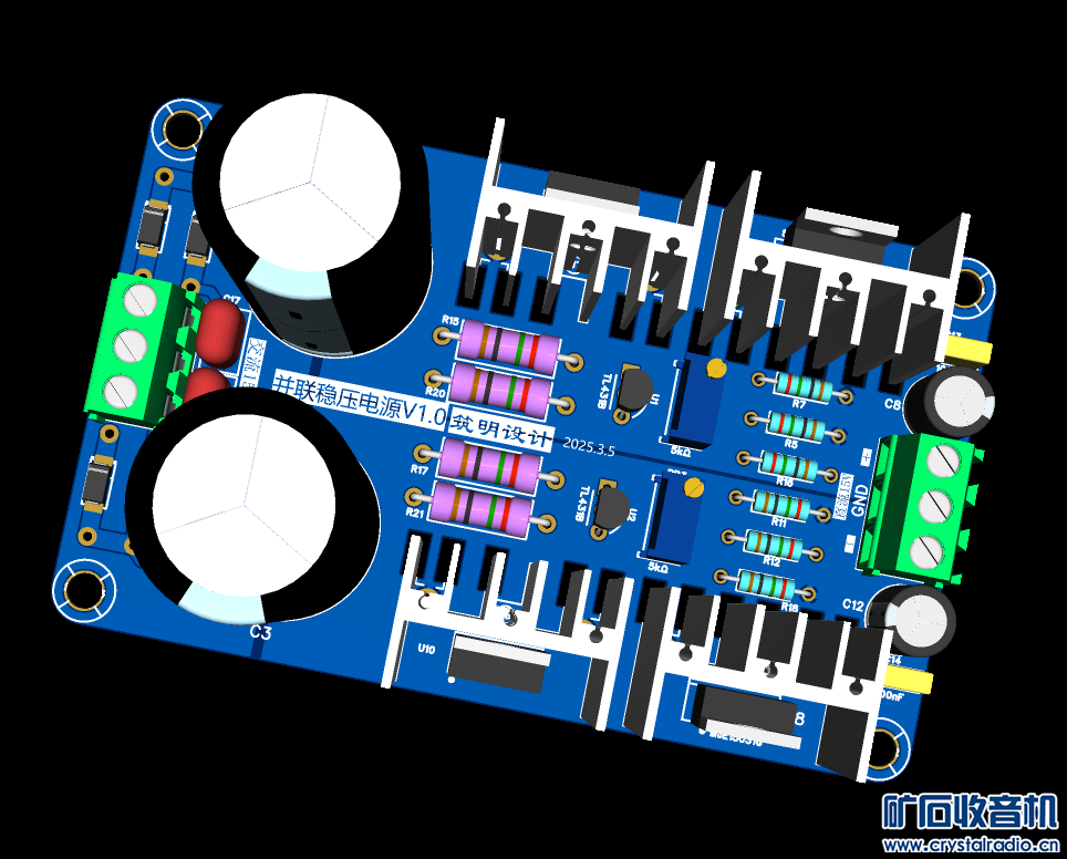

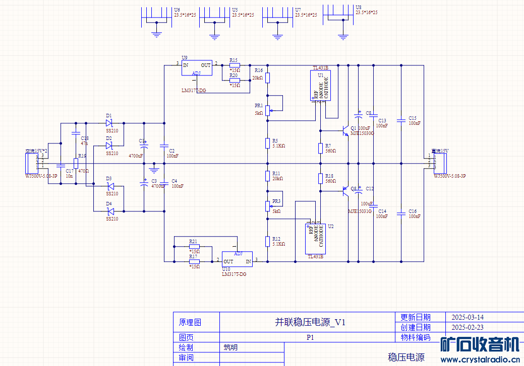

我忘记把并联型稳压电源的制版文件上传,本次补上。 Gerber_并联稳压电源_V1_2025-05-06.zip (140.25 KB, 下载次数: 15)
    并联稳压电源的功耗很大,功耗取决于R15//R20和R17//R21,静态电流=1.25/R15//R20,按图中的值是1.25/7.5=167mA,如果用于本贴的运放前级,每个LM4562的最大工作电流是26mA,两个运放是52mA,那么,LM317的恒流电阻选两个47Ω并联就够用了,这样散热器就可以选小一点。
    另外,输出电压每轨画了两个100nF的电容,实际使用的时候只要装一个就行,我是用了两种封装,一种是5mm薄膜电容,另外一种是1206封装的MLCC。
    如果有坛友打板制作,请反馈一下哪种电源的听感好一些,我因长期在外出差,没有时间来验证,本帖三款电源我只制作了第一款低纹波电源,测试下来纹波和噪声是非常低,其它两款都没有制作过。

发表于 2025-5-8 19:12:37 来自手机 | 显示全部楼层
这个并联电源自发热大,温度高。

 楼主| 发表于 2025-5-9 09:12:27 | 显示全部楼层
甲类意味着发热大,能耗高,当然,如果按52mA最大电流设计,输入18V交流,输出17V,52mA电流,LM317上的功耗大概是0.35W。
另外,我在恒流电流调整电阻的位置留了两个电阻并联的位置,可以用各种阻值调节恒流值,同一套系统,恒流值不一样声音也有不同,比较好玩,大家不妨一试。

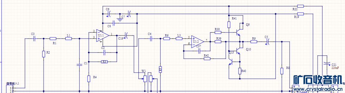

筑明老师,我按你的5534前级电路图画板装配后,发现只有后面的一个左运放可调零,后面右运放可调到9mV,前面两个只可调到90mV。将运放调换位置结果不变。不知什么原因。
 楼主| 发表于 4 天前 | 显示全部楼层
我用了JRC5534DD和TI的NE5534A两种运放测试,都是可靠渠道购买,真货,正负18V供电,4个运放的输出都可以调零到uV级别,默认情况下,可调电阻在中间,第一级运放的输出偏离有10多mV,第二级运放只有3mV左右,第一级运放调零的话需要多旋几圈,注意调整的时候最好是把几个耦合电容装上,避免互相影响,调整零点后可以取消耦合电容。
发表于 4 天前 来自手机 | 显示全部楼层
换上正品jrc5534dd后可以调零了。看来淘宝某兴的货不行。
看样子这个电路对假货不友好,也是假货现原型的方法,因为这个调零电路是原厂PDF上的,我只是照抄而已。
 楼主| 发表于 昨天 23:03 | 显示全部楼层
这几天在想,在双运放的基础上,增加一级单端甲类放大的输出级声音会不会更好听一些呢,先上电路,管子信号和工作点还没有想好,初步的想法是用SOT223封装的管子,用铜箔散热,这样工作电流可以调的大一些。
下半年的想法是利用这块pcb,设计一个分立运放,插在上面对比一下集成块运放,看哪种更好听,多一种玩法。
