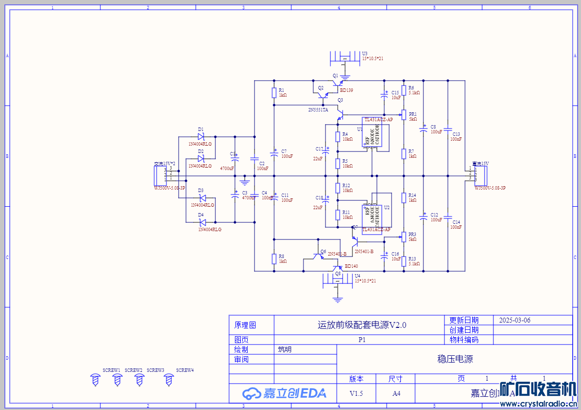

这个运放前级配套的低纹波稳压电源:
运放前级配套低纹波电源,嘉立创打板的文件:
运放前级配套稳压PCB_V2.0_2025-03-06.zip (143.59 KB, 下载次数: 9)

发表于 2025-3-13 19:42:54 | 显示全部楼层
楼主辛苦了。请教 这双电源用8个整流管和4个有什么区别的吗?
 楼主| 发表于 2025-3-13 22:38:50 | 显示全部楼层
估计您是说双桥整流和单桥整流的区别吧,个人推荐单桥整流,内阻低一些,前提是变压器的两个绕组是双线并绕的那种,如果变压器两个绕组不平衡可能双桥整流会有优势。

发表于 2025-4-16 08:57:26 | 显示全部楼层
筑明 发表于 2025-3-12 21:43
继续,设计了最常见的集成块稳压电路的PCB,和上一楼的稳压PCB螺丝孔一样,方便更换试音玩。
嘉立创格式的 ...
有没有测过并联稳压电源和串联稳压电源,哪个效果好一些。
 楼主| 发表于 2025-4-16 10:11:50 | 显示全部楼层
    早几天有试验那个串联的电源,输入的是工业开关电源输出的直流电,输出电流50mA,测试输出端的纹波低于10uV,20K带宽内噪声低于20uV,电压漂移0.02V以内,那个并联稳压的没有测试。
    我仿真过两个电源的噪声,并联稳压的要稍微高一些,实际听感有网友说并联稳压的声音好听一些,我没时间对比。
