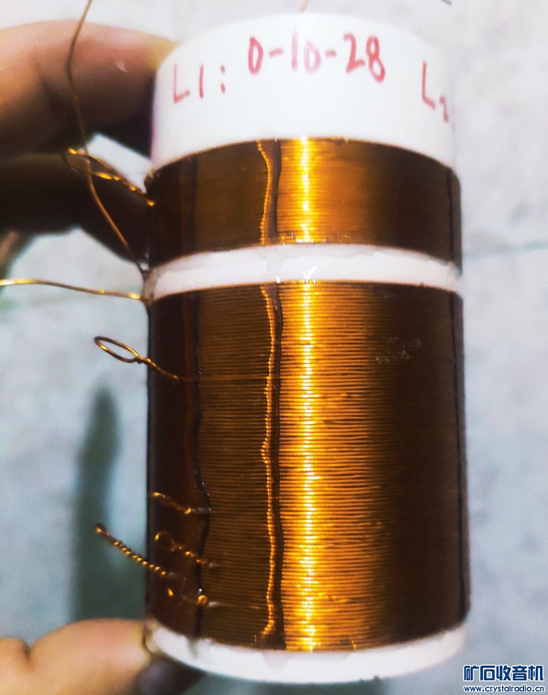

5.好像磁环就能完美避开上边所说的问题。磁棒磁路是开环,且不均匀,空心线圈也一样。而磁环是磁路闭环,且均匀,所绕线圈即使分开绕,也在一条均匀磁路上。那么三个线圈之间因距离产生的的耦合敏感度就会大大降低。出于这一观点,磁环上的三个线圈必须分开绕,且不能压线绕。
 楼主| 发表于 2025-1-9 13:26:02 | 显示全部楼层
都试了,我的9700dx白天也是800-1200khz“驴叫”,晚上会好点。不知道为什么。我附近有了一条高铁线,附近电网密集。
 楼主| 发表于 2025-1-9 13:53:33 | 显示全部楼层
6.我这个线圈,用我这套天地线,二极管检波是失败的。天线圈数过低,耦合能量到调谐线圈过低,而二极管是需要电流来启动的,过程中一直需要源源不断的电流。就这简单的书面理论,我是花了最多的时间。随着天线的加长,二极管检波噪音也在加大,到了一个临界点突然就会有声音了。2ap9临界点最低,最容易“响”,但是音质飘渺虚无。属于下限低上限也低的古老管子。而几块钱50只的1n60p就优秀多了。还有大价钱买的1n34a,和1n60p有啥区别。我觉得现在的锗管全部都是肖特基,而且就是一种材料只是命名不同罢了。就一个压降和结电容不一样,价格翻好几倍。
 楼主| 发表于 2025-1-9 14:13:13 | 显示全部楼层
7.我非常不喜欢天线线圈和调谐线圈共用,这种“自耦”检波方式。一些老书,很多这样的电路。实际实验中,那可真是为了出声而出声。但是后果就是噪音加重,指针在180度度盘上,往高端偏移30-45度,频率跑偏过大,而高端偏移30度很要命,差不多一半频率消失了。多抽头输出,更是每次调节都要重新调谐定位去找台。

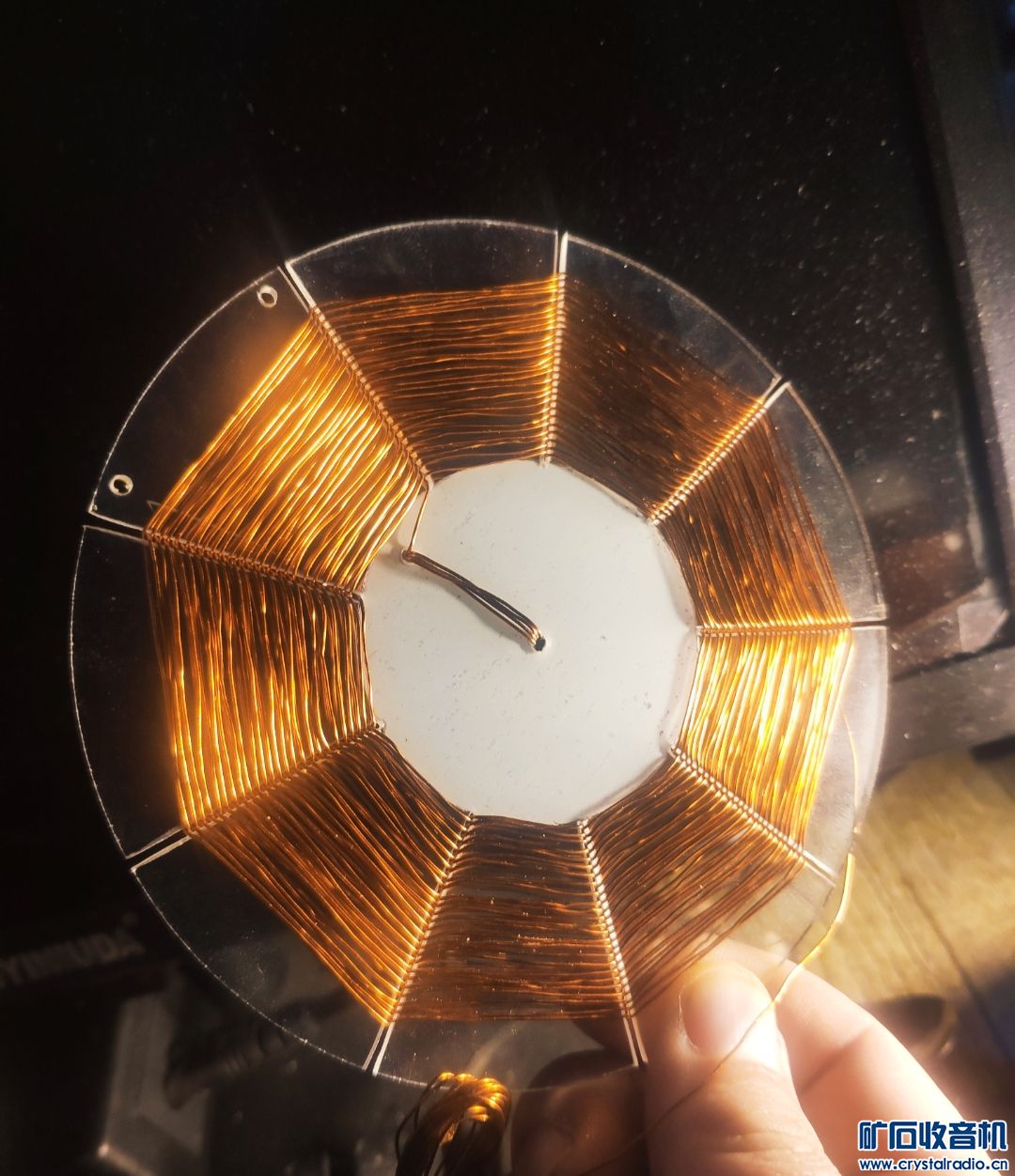

当时野心很大,没做过矿机,我硬是往里边塞了三套系统,分别是中波,短波,调频。全部失败,哈哈哈,真是全部失败。
 楼主| 发表于 2025-1-9 15:17:36 | 显示全部楼层
做更多的尝试,依然失败。

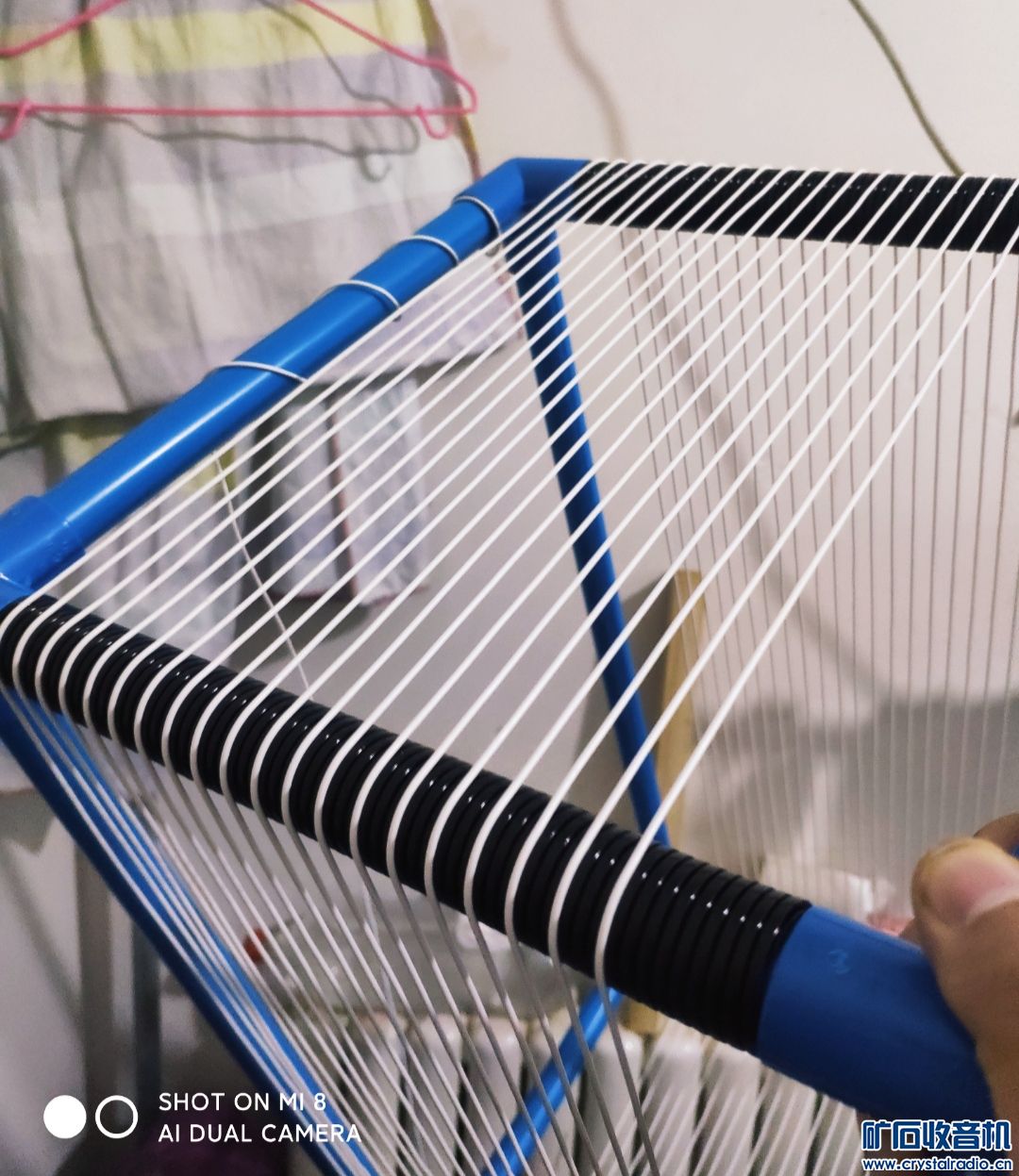

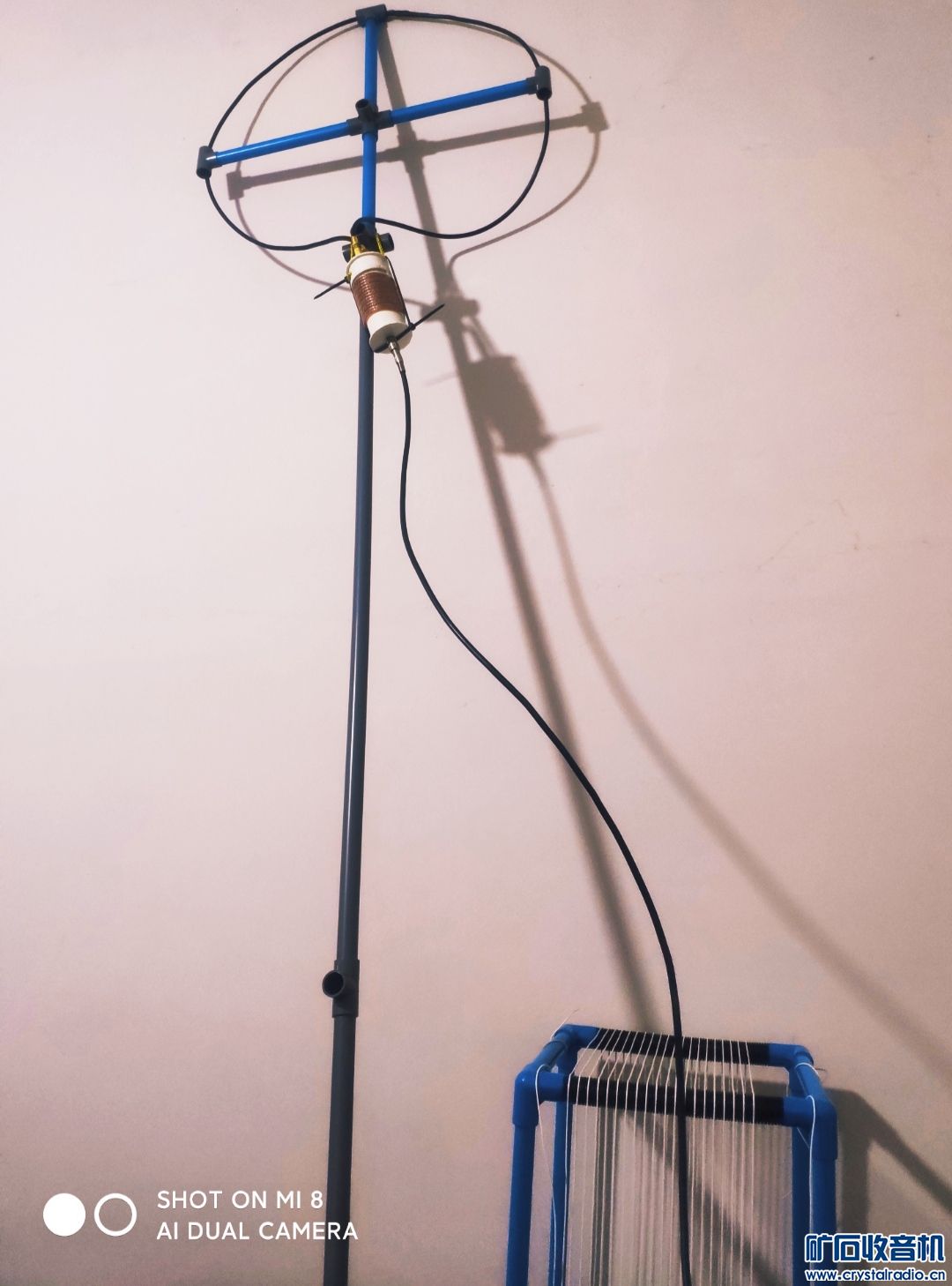

失败就放下它,干一些别的!做一个youloop天线,巴伦自己用50mmpvc,用多股音响线绕7匝做的,4:1。对于pl380显示,信号强度提高20-30,信噪比提高8-15。期间,又做了周长1.5米的大框天线,线圈等距离,用的PA硬波纹管,保证间距。大框信号就是强!如图。

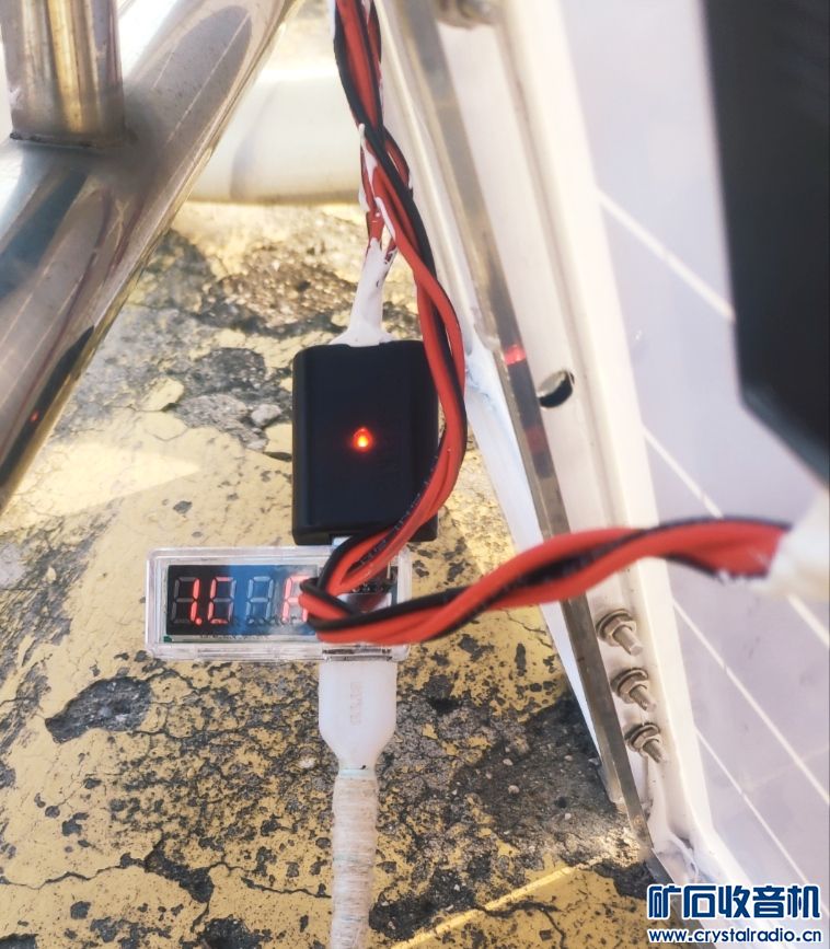

我还做了一个太阳能充电宝,得益于现在硅片高效率,价格低!我这套多多购买,优惠折扣等。我做出这一套成本不到19元。
 楼主| 发表于 2025-1-9 15:41:22 | 显示全部楼层
成本大部分在稳压器上,7.5。而显示电流电压表3.5。额外用了两个铜制合页,12套螺栓。几米eva脚垫条。中午电流值最高1.4a,但是高电流导致电压下降。平均电流0.85-1a,能保持到下午3点。这就很强了,对于我小米8,10分钟冲15%完全没问题。应急完全够用,多余的发电给充电宝存起来。

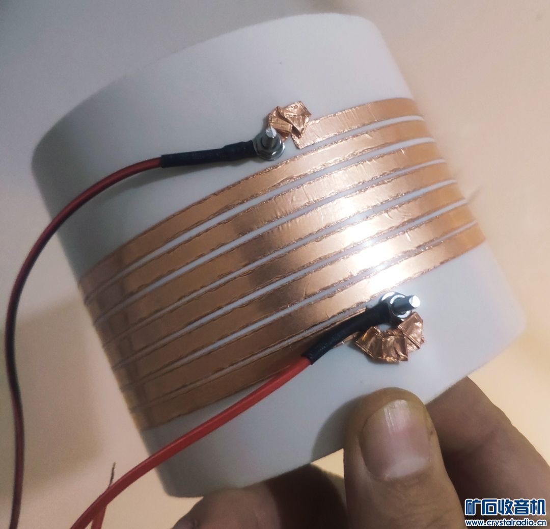

我甚至还做了一个矿机阻抗匹配器。虽然匝数和阻抗数值不太对。但是用的pc40磁芯,ui≥2300,绕了1500匝,16H。参数就不放了,怕误导别人。毕竟属于diy。
 楼主| 发表于 2025-1-9 15:49:32 | 显示全部楼层
图片消失了,补一个。
