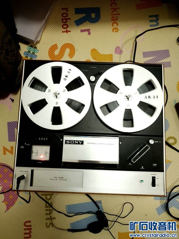

 楼主| 发表于 2025-1-14 09:49:47 | 显示全部楼层
哎呀,我又忘记拍图片了。抱歉。
这几天等着带子到货。昨天收到了,试听了一下。总结如下:
1、带子来时卖家已经在上面录好歌了,音质很好。
2、正如上面朋友说的交流电机,国内的话速度会变慢,确实是这样。整体速度慢了一些。
3、那个歪的轴,实际装上开盘带子后播放时没有想象的那么明显,有轻微晃动,但是实际播放不受影响。看着也不会有很大的晃动,可以接受。
4、整体速度慢是因为店家录歌时是正常速度录制,本机播放由于是60hz电机,所以会慢。但是如果本机自录自放就会没有问题,下一步准备自录自放试试看看,今晚有空就今晚试试吧。
总之目前为止歪轴不会影响播放,对于录制时影不影响,试过才知道。
 楼主| 发表于 2025-1-14 09:50:36 | 显示全部楼层
有空我拍图吧,整体挺新的,还算养眼,不是看着破烂那种。拆时光忙着拆了,完全忘记拍图了。

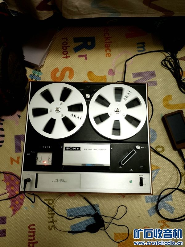

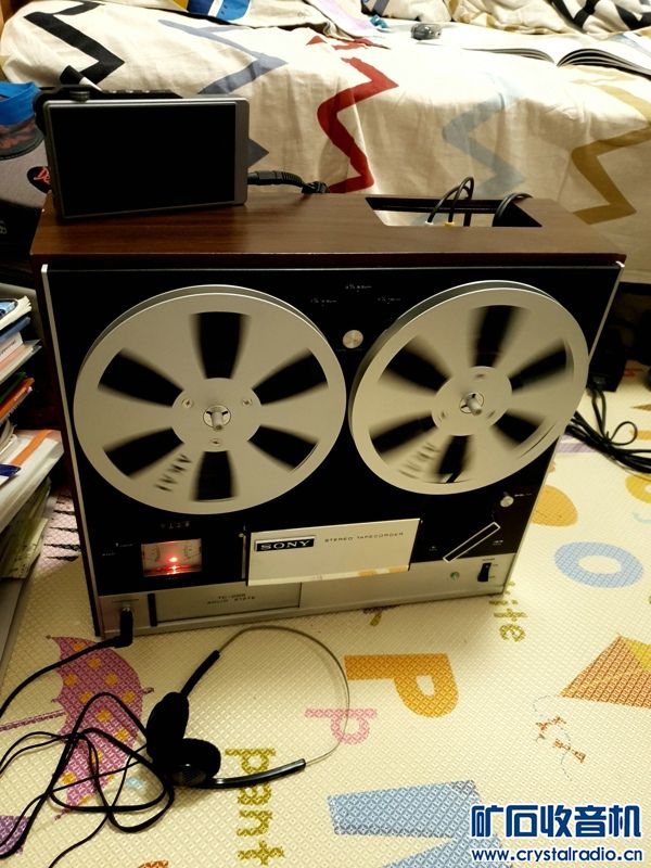

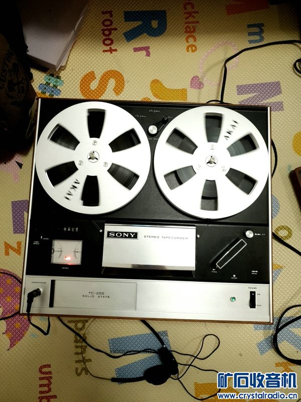

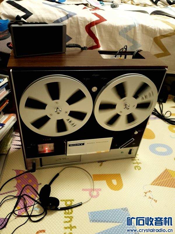

发表于 2025-1-15 06:42:23 | 显示全部楼层
收带盘,有点晃动,问题不大。
 楼主| 发表于 2025-1-15 11:21:08 | 显示全部楼层
fengwg75 发表于 2025-1-15 06:42
收带盘,有点晃动,问题不大。
是的是的,问题不大,我昨晚录了音,太晚了,没用音箱,插了个耳机试听声音还可以。
盘转着看着有摆动,但不是很大,对录放目前看起来也是没有影响的。
 楼主| 发表于 2025-1-15 11:23:53 | 显示全部楼层
录歌时拍了视频,能看出磁带旋转时抖动,但是不是很大,右边的盘。
