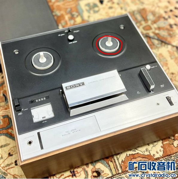

大家好,手里有台sony的开盘机,还没买带子。
发现通电后,转动时,右侧的盘轴旋转时微微有点歪,不同轴,我不知道是运输过程压得还是本来就这样。
如图,画红圈处。抖动说大也不大,但是肉眼能看出来的,感觉放上带子后会抖吧。
左侧盘轴正常基本没有歪。
我想问问大家,这个对播放有影响么?需要修理吗,我感觉也不好修,带盘准备买还没买。
谢谢

开盘机的这个放带和收带的要求还是蛮高的,肉眼可见的歪的话,多半是不行。
机器不会不响,就是可能效果不理想了。
打开看看没装好,还是碰歪了。

我打开了简单看了下,不太好判断,通电后,我观察旋转,大概是整个那一坨轴都在晃动,如果不能用,需要进一步拆下来看看了。
本来不太想拆,原装没动过,刚到手就好使的机器,就是里面油都干了,不少地方干死了但没锈,我把里面干死的地方手动来回动几下就开了。
现在基本动作都好的,皮带稍微老化,但是我觉得应该还能用不太影响。
现在就这个轴闹心。我手里没有带盘,准备买,肉眼可见晃动,装上带盘后我感觉会晃动更大。。

录音机磁带运行,主要靠主导轴和压带轮的配合,两个带盘,主要是供带和收带,是否影响录放音要观察。
带盘轴头看像塑料的?上部轴头弯还是下部驱动轴弯?

应该是下部弯,因为整个那个小转盘在晃动,不是上面那个杆在晃,具体哪里完了,要拿下来才能判断了。

也可能是弯了,也可能是轴和轴承配合过松,转动起来晃动,肉眼感觉就弯了,拆下来将其夹在手电钻上就可看清楚,白色的貌似塑料制造,也许长时间受压也可能令其变形
这种古老的机器如是日本本土销售的很多都是100伏单一电压,得配个变压器才能使用,还有一个问题是这类机器主导轴电机通常都是电容分相电机,在国内使用,转速偏慢

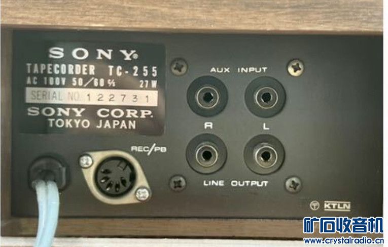

 楼主| 发表于 2025-1-8 15:46:37 | 显示全部楼层
KDX 发表于 2025-1-8 15:36
也可能是弯了,也可能是轴和轴承配合过松,转动起来晃动,肉眼感觉就弯了,拆下来将其夹在手电钻上就可看清 ...
感谢感谢,经验之谈!
具体等拆下看看。
100v变压器有,经常玩日本机这个必须有。
但是速度这个有可能不对,有没有什么解决办法呢。
但是我看铭牌写的100v 50/60 。但不知道里面具体到底是50还是60hz的,我知道中国是50hz,日本分地方,有的地方50hz有的地方60hz,
它标的50/60啥意思呀。
发表于 2025-1-8 15:48:05 | 显示全部楼层
从LZ图片上看,有异常的应该是收带轮的轴。LZ请不要担心,只要是主导轴没事儿的话,一切都很好解决打开机器看看,轮盘主轴承是否有旷量。就是收带轮轴在轴承内环上是不是有摆动。是不是这根轴真的就弯了。再看看与此轴有关的靠轮或齿轮在此轴上是不是晃动,就明白了
这么说来也许楼主是幸运的,主导轴也许是直流电机了。不同电源频率也可用。恭喜了!

昨晚我又打开看了下,但是没时间彻底把轴取下,这有空再进一步拆,我只是打开仔细观察了一下。
我感觉就是轴弯了。不是旷量也不是哪里松了。
但是摆动不是很大,我不确定有没有影响,我已经买了带子了,
等到了试下看看装上盘后摆动大不大,不是太大的话我就不进一步修了,因为这轴也不是那么好恢复的。

有可能不是直流电机,我不是太懂哈,但是稍微懂一点点,电机很大个,而且连着个很大的电容一样的东西,这个电容很特别,我没见过,
我猜它是启动电容。这电机可能就是交流电机吧。,,。
