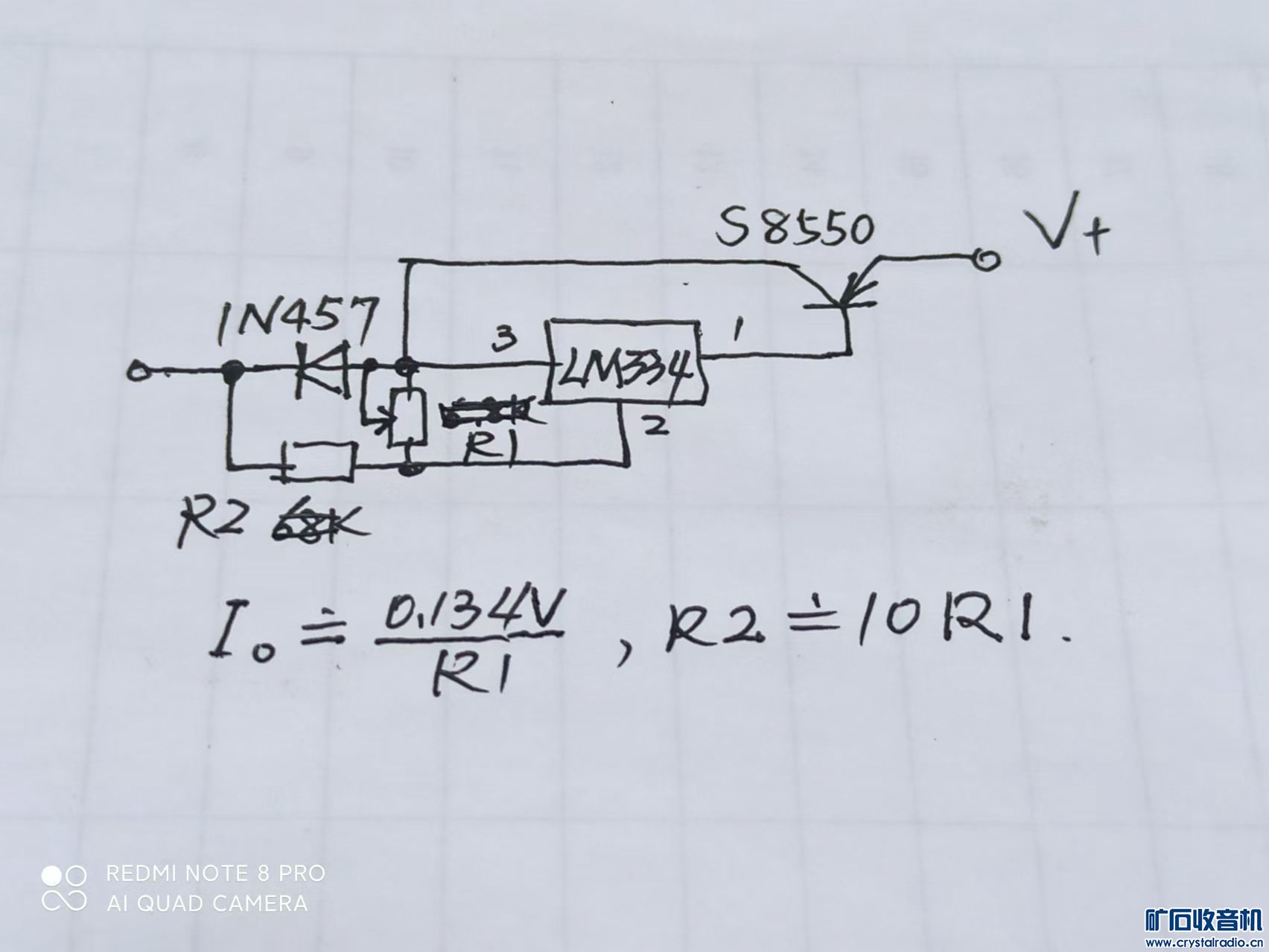

LM334是不错的恒流芯片,只不过最大电流10毫安。怎么给扩流呢?
超版我这有一个图,没实际实验过,供您参考
Io是LM334自身输出的恒流值,这里做为扩流管的偏流,调整R1使电路输出电流为设定值,然后确定R2。
发表于 2025-3-25 13:16:29 | 显示全部楼层
Io是LM334自身输出的恒流值,这里做为扩流管的偏流,调 ...
三极管的基极电流Ib倒是受LM334恒流性能算是稳定了,难道三极管的β值也是恒定的吗,是否能保证集电极电流Ic也随着基极电流Ib的稳定而恒定。
 楼主| 发表于 2025-3-25 14:46:55 | 显示全部楼层
wanwenhao1 发表于 2025-3-25 13:16
三极管的基极电流Ib倒是受LM334恒流性能算是稳定了,难道三极管的β值也是恒定的吗,是否能保证集电极电 ...
三极管输出电流并不恒定,否则直接由集电极输出就行了,所以集电极要接到LM334的输出端的反馈网络进行自动调整。
