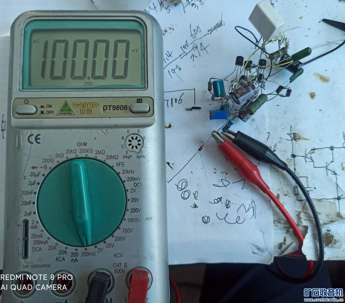

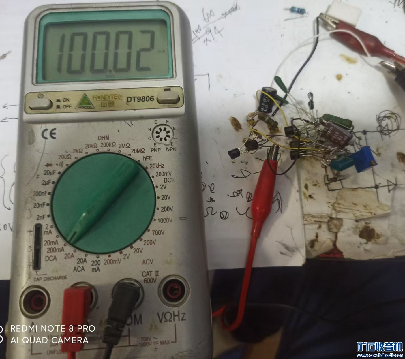

感谢许老师的设计,很早就看到过许老师的文章,但我没有对电池内阻测量的需求,一直也没动手做。最近没事想就电路做些改进,于是有了下面的改进版。

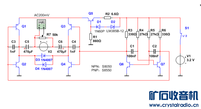

我觉得一般测电池内阻的仪器,使用诸如锂电池等低压电源更方便,这里使用的是磷酸铁锂电池。图中,由Q5、R1、R2、D1、D2构成低压差直流恒流源,Q5集电极输出电压最高为1.7V,为Q1~Q5组成的桥式开关提供100mA的恒流源,D1用于温度补偿,抵消Q5发射结温度变化引起的电流波动。因此,Q5和D1应紧紧贴合在一起,做热耦合,用胶封装在壳体中。调整R2,我使用的是1.5欧姆+5.1欧姆,又先后并联了3只470欧姆电阻细调,后将3只470换成1只150欧姆正好。最经过一天的测试,电流变化最大为0.18mA。
Q6、Q7等组成多谐振荡器,产生约260Hz的不规则方波,推动桥式开关,由于开关三极管发射结的箝位作用,使Q6、Q7集电极电压最高只能达到约0.7V,因此C1和C2的充放电时间大大缩短,实际工作频率约900Hz,另外,更重要的一点是:多谐振荡器输出的波形更理想化,上升沿和下降沿接近于直角。
这样,后面的测量电路基本上不需要做补偿措施,因为方波的有效值和平均值相等,就可以使用普通的数字万用表,没有频率响应的要求,普通万用表对于1kHz没有压力,能够保证精度。
C4、C5用于消除开关管产生的振铃。D3、D4用于保护开关管,防止被测电池的直流高压接入瞬间,击穿开关管,另外待机时也提供了恒流通道。由于其导通电压低,所以本电路测量范围不高于3.5欧姆,可以满足一般应用。
万用表不要求频率响应和真有效值,最好使用四位半,得到更高的精度。三位半的200mV档也可以,但不可以用2V档,表内的9M分压电阻太大,是为平均值设计的。正因如此,上述电路不能测量12V以上的电池(我没试过),防止损坏万用表。如有需要,只要在V线中串联两只耐压足够高的47uF电解电容即可。

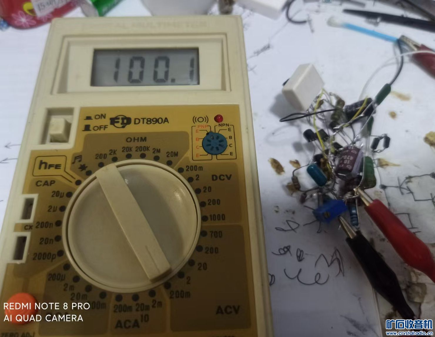

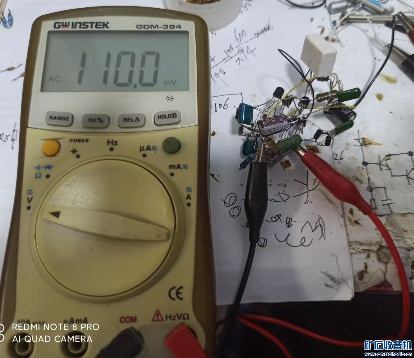

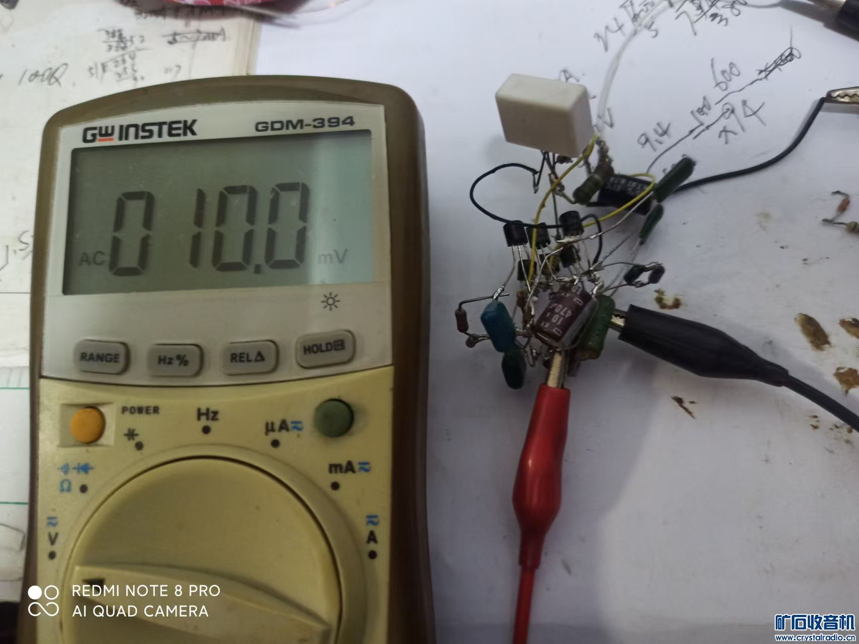

调试:在测试端焊上了1欧姆+0.1欧姆的精密电阻,先用三位半测。未使用R7,总电阻电压1100mV!固纬名不虚传,十几年未校验的表还能精准。

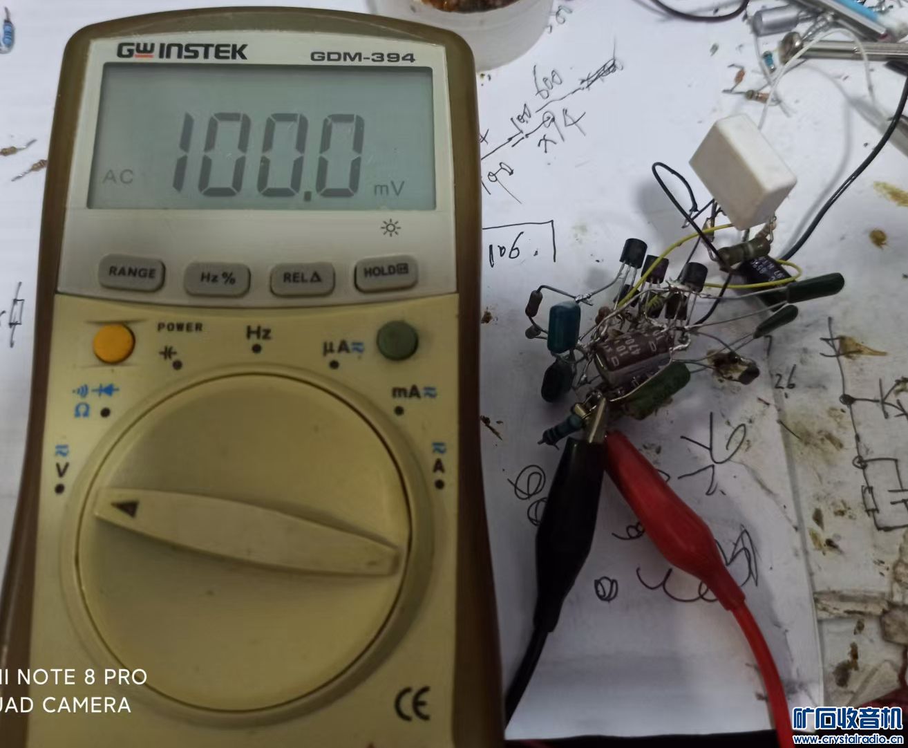

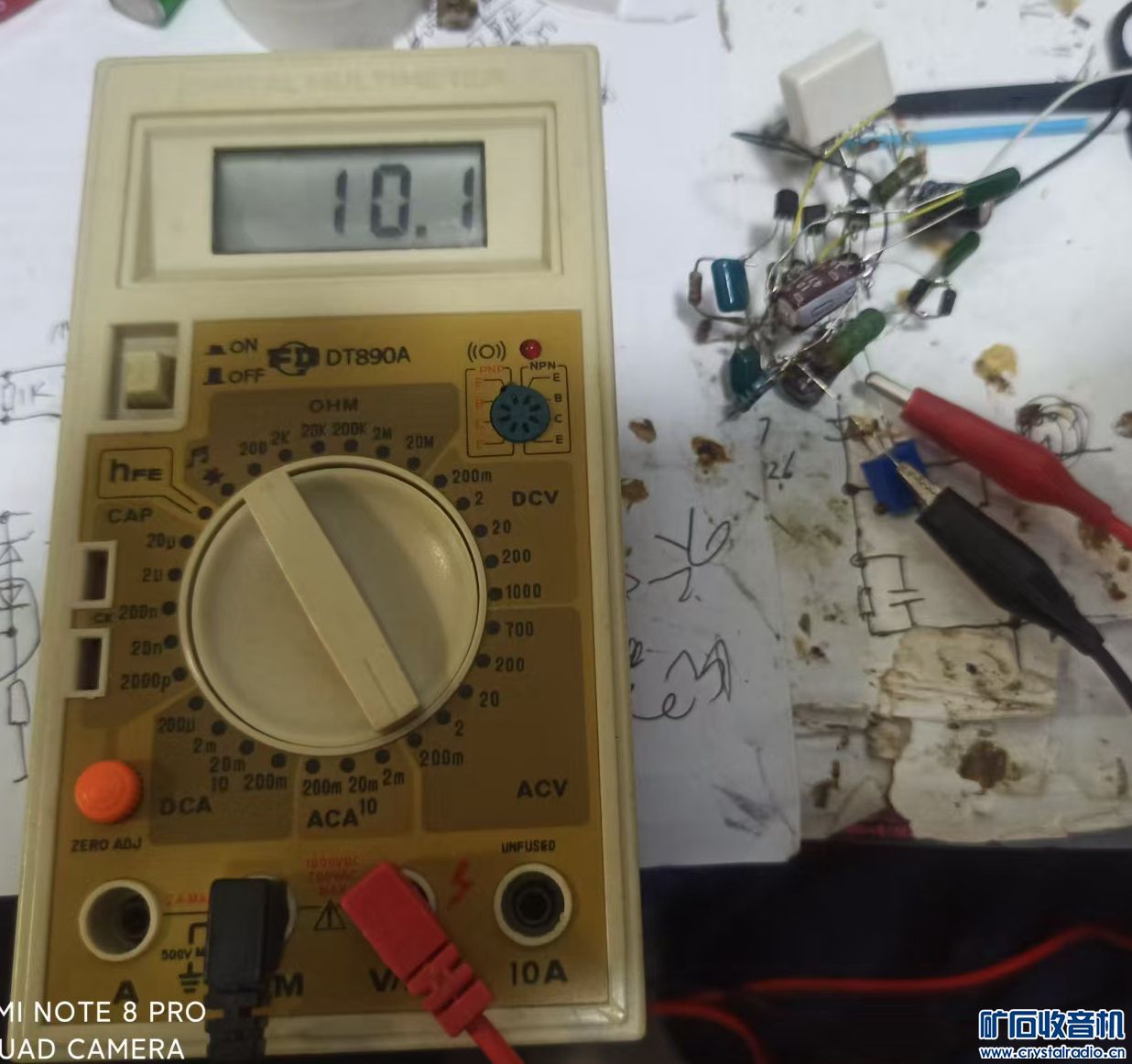

三位半测量:未使用R7,总电阻显示110.8,调整R7,总电阻显示1100mV(图片丢失),分别测量也很精准。
四位半:1欧姆一字不差。

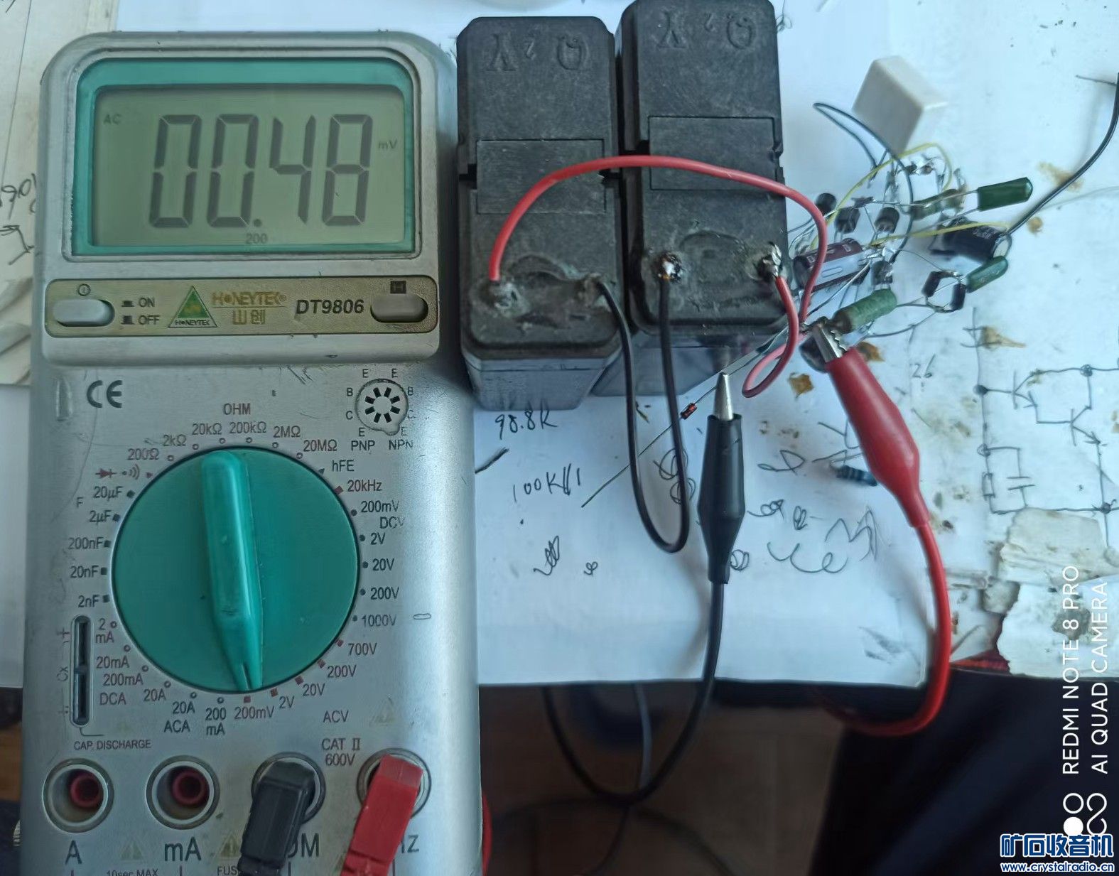

测一个8V铅酸电池组:4.8毫欧。

发表于 2025-1-7 08:42:51 | 显示全部楼层
这100mA会不会有部分从Q3的BE结->Q6(或者Q1的BE结->Q5)走掉一部分,导致被测元件流过的电流有误差?

发表于 2025-1-7 10:00:48 | 显示全部楼层
Q1、Q3是不是永远处于导通??

 楼主| 发表于 2025-1-7 10:49:43 | 显示全部楼层
乙猪 发表于 2025-1-7 10:00
Q1、Q3是不是永远处于导通??
回前辈,Q1和Q3交替导通,分时通过100mA恒流。

发表于 2025-1-7 11:49:07 | 显示全部楼层
我算了一下,无论其基极是0V或0.7V,都是导通的呀。
发表于 2025-1-7 12:39:25 | 显示全部楼层
北极兵 发表于 2025-1-7 10:45
有Ib的影响,可以微调恒流补充,测试恒流源时取的整数方便观察。
但Q1、Q3均工作在饱和状态,不能保证Ic=Hfe*Ib,也不能保证Ic>>Ib呀?
是通过标准电阻来微调恒流源补充?但如果温度也变化,饱和管Ic/Ib关系应该也有变化吧。
既然有前面的恒流保证,其实Q1-Q4饱不饱合没所谓,最多就是压降大点,做成非饱和开关会不会更好?这样起码能保证Ic>>Ib
