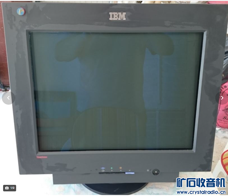

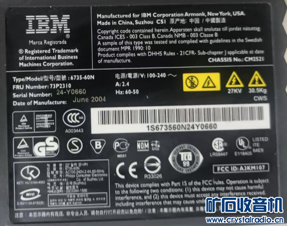

最近鬼市买一台IBM 6735-60N的显示器,机器应该是21寸的,费了很大劲扛回去,特别重。通电不显示,指示灯亮,测试电源部分每一路都不稳定,输出波形也是不稳定,第一次修这种显示器,电源和行输出部分貌似比CRT电视复杂些,求原理图一份,谢谢大家。

 楼主| 发表于 2025-1-6 11:42:58 | 显示全部楼层
这个显示器发现电源部分有2个开关变压器,一个输出多组电源,另一个输出好像是一组,不知道是不是副电源,电源波动时2个变压器输出的电压都不稳定,过几分钟无信号状态下会待机,此时电源好像就稳定了,,这种机器修起来特别怕触电,内部线缆又很短,拆装麻烦

你要知道新品多少钱就知道为什么大家都没有图了。
谢谢,好像有点贵,这个机器入手有2个月左右了,我有空我就修一修,但是都不敢搞大的动作,主要是太大了,很重。我感觉这显像管比普通同尺寸的CRT电视的重很多,板子也不好挪到,特别麻烦,检查到几个怀疑的元件都要把整个板子从显像管上移除才能把元件取下来作进一步测量,这个机器不像老式CRT显像管电视可以立着维修,这个只能将显像管趟着放,板子我是用烂衣服垫着支撑起来放在显像管旁边,里面的线很短。

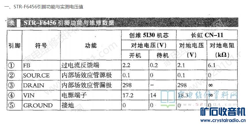

发表于 2025-1-10 14:30:44 | 显示全部楼层
震荡发生 发表于 2025-1-10 11:39
是的,因为怀疑电源有问题,所以电源芯片我搜了下,搜到几个,但是图纸都比较模糊,最重要的是,我电源那 ...
参考http://www.gzweix.com/article/so ... 52/info-277754.html
