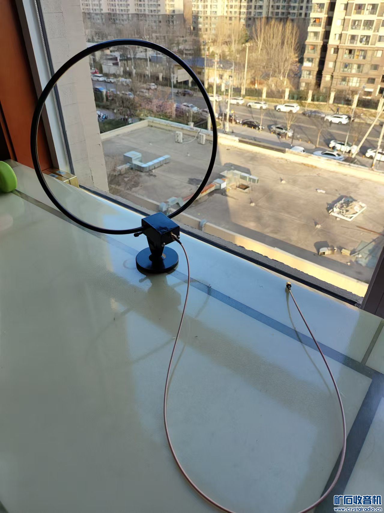

楼主做的大环天线是多大尺寸啊?

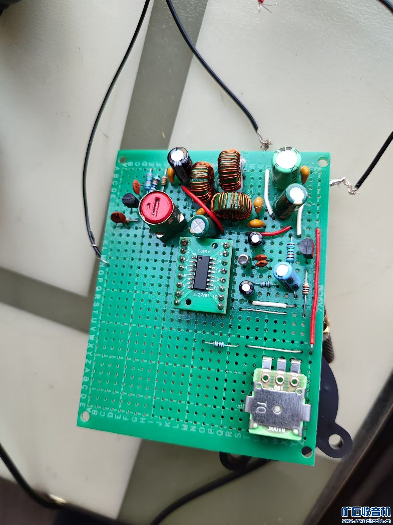

当然可以,但磁性天线(高阻)接收到的干扰信号也混入了,无法消除。我这个试验板,不接天线,无任何信号,强台也收不到,我这里距中央台639那个发射台约20公里。顺便说一下,我做这些试验时家里所有电器设备都是正常开启的,头顶那个环型日光灯(电子镇流器7,距天线不到2米。

楼主做的大环天线是多大尺寸啊?
直径约30cm。
这个不知怎么一下发两张,删不到了。
发表于 2025-1-5 09:34:21 | 显示全部楼层
30cm太小了,相對一根1cm直徑、miu值400的磁棒,收集磁力綫的能力也不過2.25倍,效果不夠明顯。
 楼主| 发表于 2025-1-5 09:37:26 | 显示全部楼层
是有点小,大的太占地儿了。谢谢脑师老师。

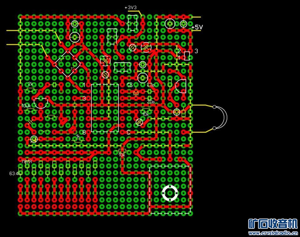

 楼主| 发表于 2025-1-5 13:17:03 | 显示全部楼层
[attachimg]17693977
板图来了。元件布局稍作调整。很容易变成一台多波段收音机。

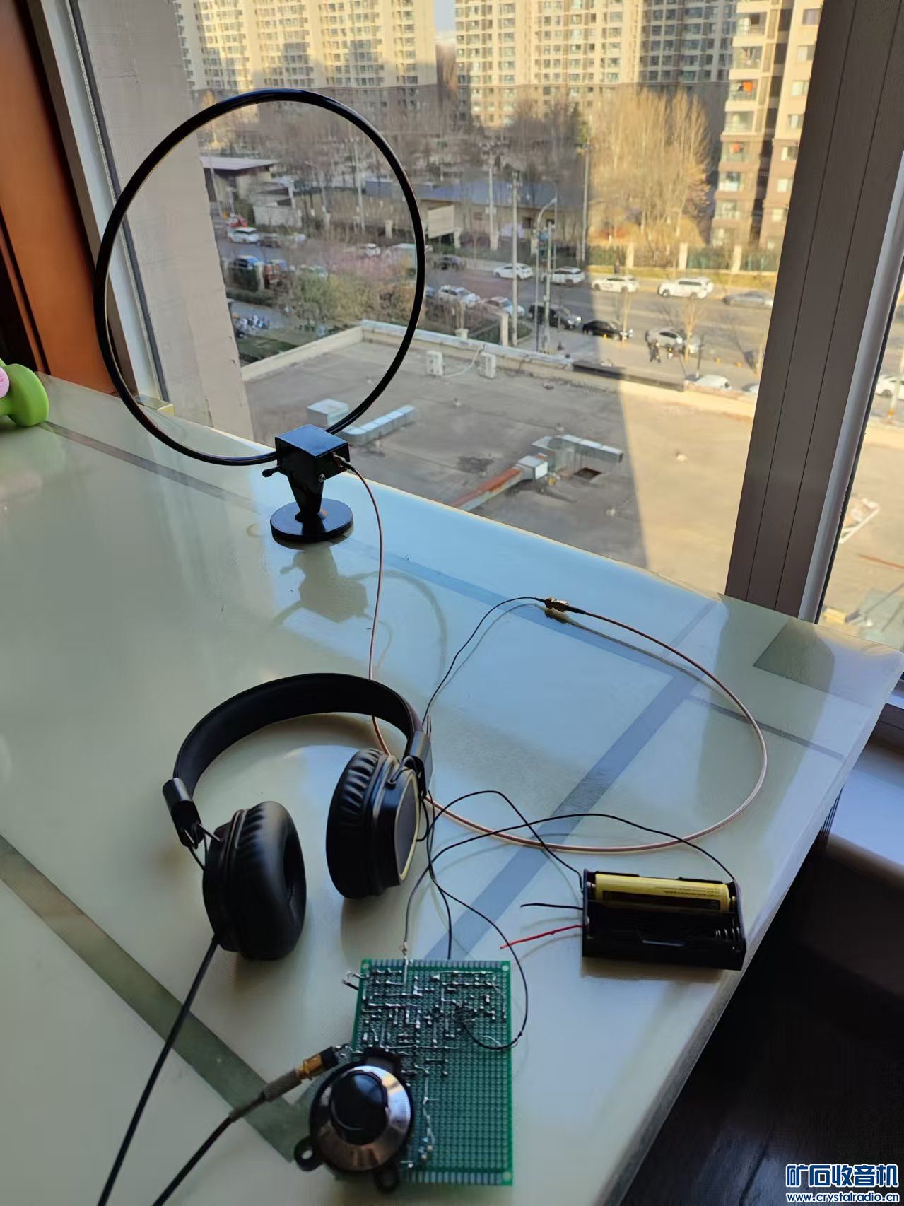

aihao 发表于 2025-1-5 08:04
楼主可以实验一下接大环测,用双线搅和,6T,中间接地。看看是不是噪声降低,曾经有坛友这样试过,说噪声降 ...
按您的建议应急做了个软大环,做了个对比试验,这种接法天线效率太低,表现为强台音量降低约一半,弱台收不到了。天线直径约0.7米。
发表于 2025-1-8 23:21:47 来自手机 | 显示全部楼层
jf0805 发表于 2025-1-8 14:50
按您的建议应急做了个软大环,做了个对比试验,这种接法天线效率太低,表现为强台音量降低约一半,弱台 ...
麻烦天线端增加圈数试试,感谢。
