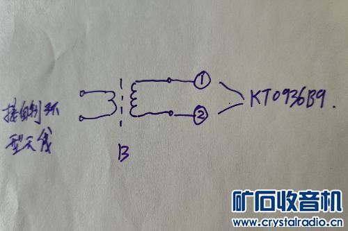

发表于 2025-1-4 11:10:42 来自手机 | 显示全部楼层 |阅读模式
绕制一高频变压器,用中周改制,拆除旧绕组,用0.08漆包线绕制,初级5T,次级120T,先绕初级。次级电感量420μH,接到936B9的①,②脚即可,初级接自制环型天线,试听效果不错。

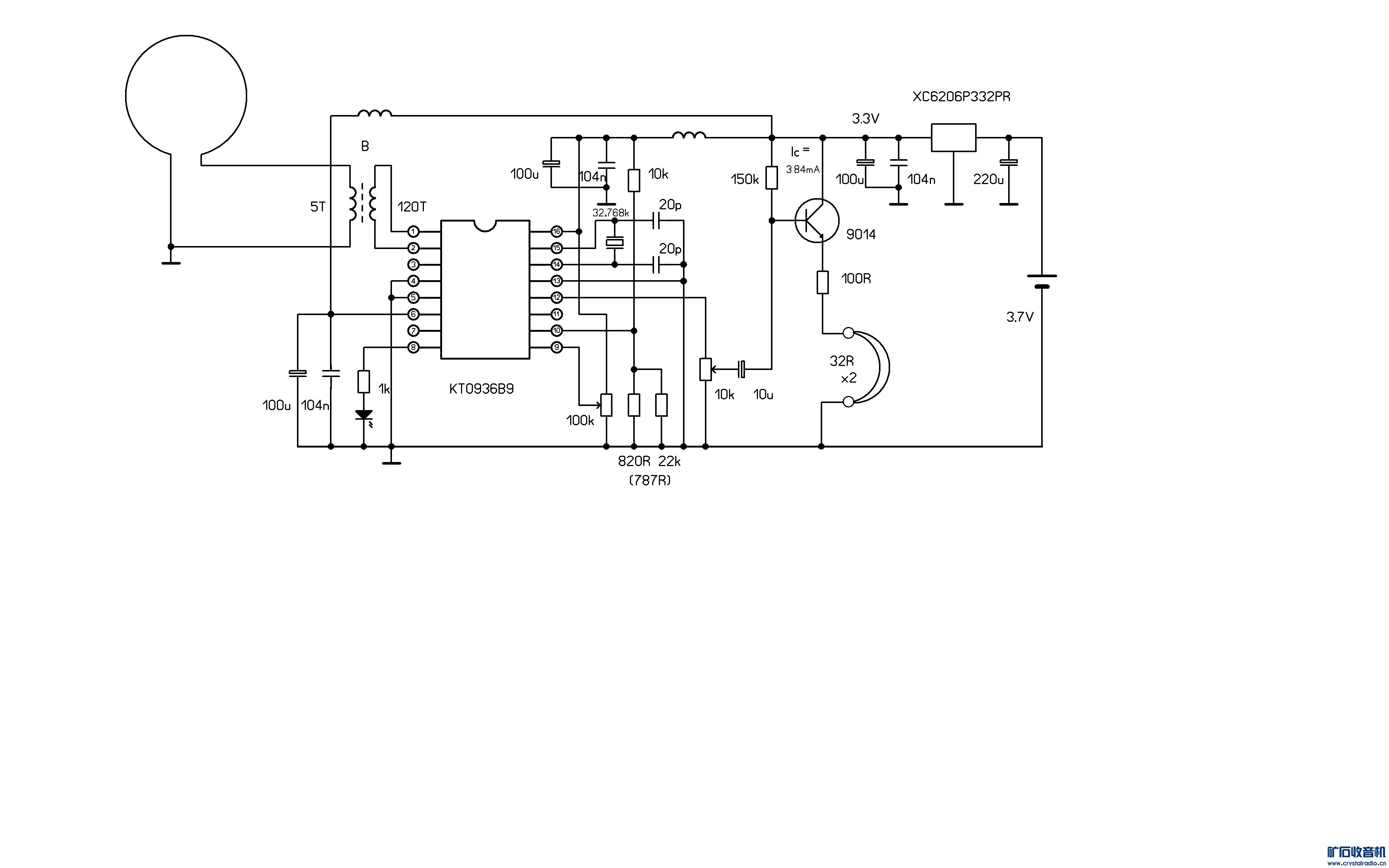

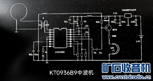

 楼主| 发表于 2025-1-4 15:13:40 来自手机 | 显示全部楼层
试验电路如下,用洞洞板临时焊了一下。昨晚试机,收许多远地台,还在1170Khz收到了棒子台,灵敏度不错。

 楼主| 发表于 2025-1-4 22:19:32 | 显示全部楼层
[attachimg]17692748
这张清楚一些。
发表于 2025-1-5 05:17:22 来自手机 | 显示全部楼层
高频变压器的输出阻抗会不会嫌高
 楼主| 发表于 2025-1-5 07:51:47 来自手机 | 显示全部楼层
不会有什么影响,这里取L=420μH,是尽可能与原设计磁性天线一致,以免对性能产生大的影响。实际上这里的取值很宽泛。试验时B绕制时是16T/120T,上机后发现信号太强,强台出现了阻塞现象,便改成了现在的数据。
发表于 2025-1-5 07:51:59 | 显示全部楼层
其实两个线圈串联起来的效果会更好些。适当调整与环天线串联的线圈参数,使之全波段能够接收。不要用变压器的耦合形式。
 楼主| 发表于 2025-1-5 07:58:32 来自手机 | 显示全部楼层
求版的建议非常好,可以试试。之所以采用了变压器的形式是因为环形天线接了巴伦,后面是50Ω的传输线大约一米,它的屏蔽层要接地,不太好处理。
