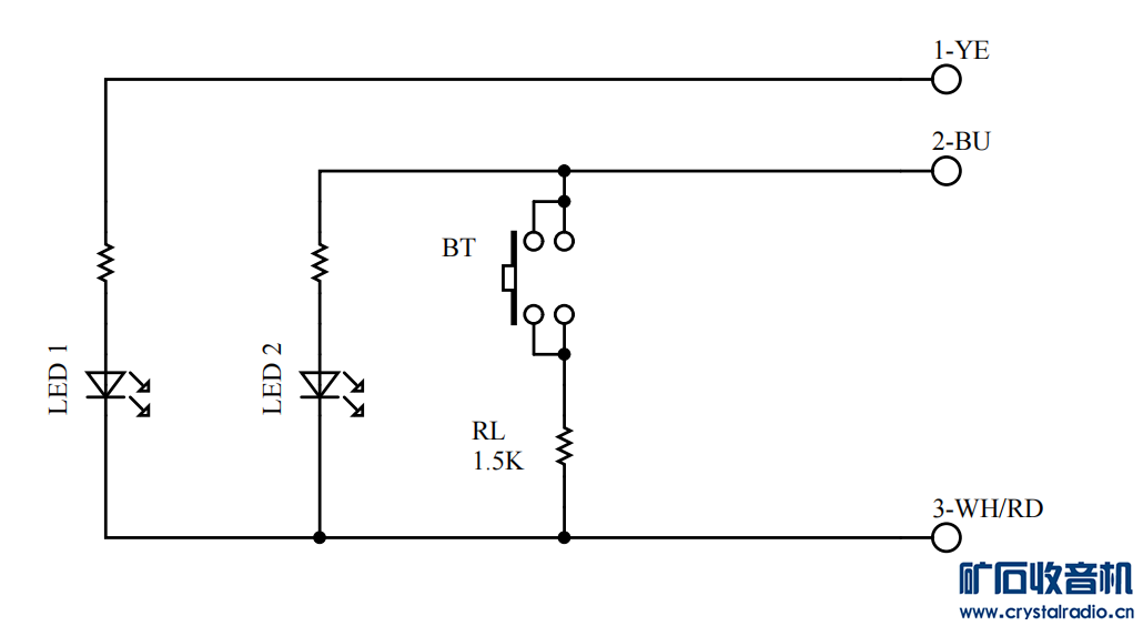

对于通用车系,它的自启停按钮相关定义如下:
LED1是背光灯,不用考虑,LED2是自启停关闭指示灯,关闭自启停功能时,这个灯亮,启动自启停功能时,这个灯灭。
按钮与指示灯共用2根线,当一个1.5K的电阻接到这两根线之间时,系统认为有按钮按下。

使用STM32F030F4P6对指示灯信号进行检测,用以识别当前的启停功能的状态,用一个微型继电器+1.5K电阻去模拟手按按钮动作,继电器模拟按钮动作持续300毫秒。
检测到发动机启动后,延时5秒,检测LED驱动信号状态,如果为开启自启停状态(多数车默认启车后就是这个状态),继电器吸合300毫秒,然后松开,等效于看见自启停开了,按一下按钮将其关闭。然后不做哦任何操作,继电器不再做动作,这样不影响想要使用该功能时手动打开。
又做了一个比较决绝的模式,禁用自启停功能,与上述共呢个类似,只是将上面的功能循环操作,只要发现自启停功能被打开,就吸合一下继电器。
昨晚,已进行实测,今天把这块小板刷三防漆,用热缩管封装后装入车内。

 楼主| 发表于 2025-3-21 10:29:12 | 显示全部楼层
chj6 发表于 2025-3-21 10:21
这个有用,就是那个1.5K和继电器是怎么接的没看明白,我也需要这个
每按下一次按钮,相当于 2-BL线经过一个1.5K电阻对地短接一下。
这里用一个1.5K电阻和继电器的常开触点串联,继电器动吸合一次,等效于按一次按钮。

 楼主| 发表于 2025-3-21 10:56:59 | 显示全部楼层
chj6 发表于 2025-3-21 10:43
这个有成品么老师?我的是别克GL6
不知道不同车型的工作原理是否一致。你把你车的启停按钮拆下来,找个1K左右的电阻试一下,如果把按钮线和0V用电阻短接一些可以关闭,就是一样的原理。
找到挡风玻璃喷水供电的那个保险,这个保险是在发动机启动后才有12V的。用这个信号做一个单脉冲,驱动继电器,就可以实现每次启动发动机,模拟一下关启停动作了。

 楼主| 发表于 2025-3-21 13:44:54 | 显示全部楼层
chj6 发表于 2025-3-21 12:59
那我得先去补一下单脉冲电路,这方面知识为0
我那个做的复杂了,用单片机检测那个灯,启动后,如果那个灯没亮,说明当前自动启停为开启状态,等待3秒左右吸合一下继电器。如果那个灯已经亮了,说明当前已关闭自启停,不需要再控制继电器,如果此时再控制继电器吸合,就是开启自启停了。因为通用系列车是默认开启停功能的,所以不检测也可以,直接认为启动后需要按一下按钮。555就可以实现单脉冲,检测到启动信号后,间隔3-5秒,产生一个单脉冲,让继电器西吸合一下,只是吸合一下,然后就断开。
