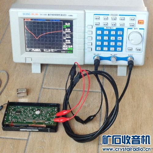

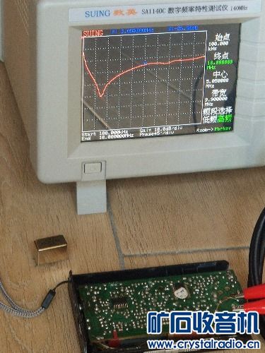

数字扫频仪测量LC的谐振频率,精准又直观。

测量LC的谐振频率,过去最简单的方法是使用栅频表或Q表,但栅频表和Q表误差较大。现在用数字扫频仪进行测量,既精准又直观,而且还能看出Q值的高低,对于自制LC电路来说非常有用,对于自制收音机中周来说基本上离线就可以调整好。
