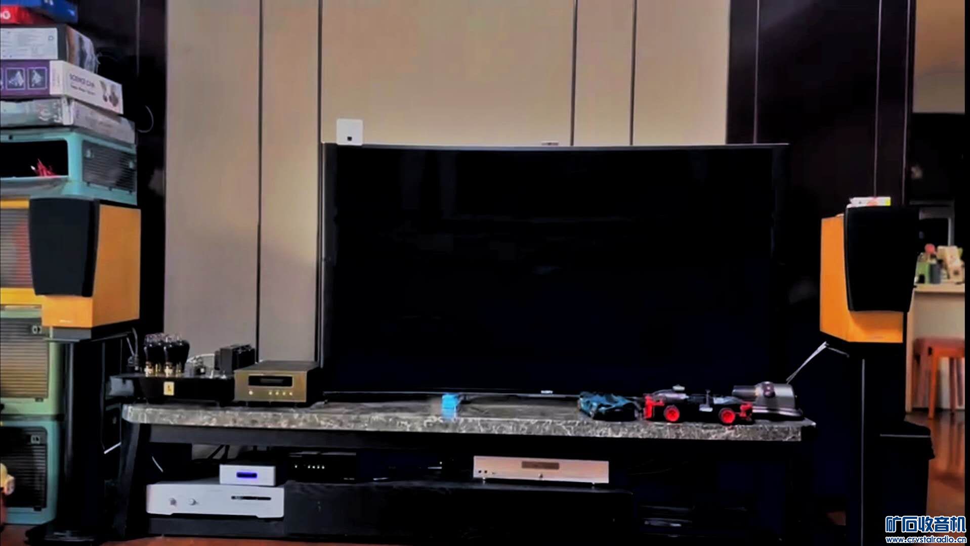

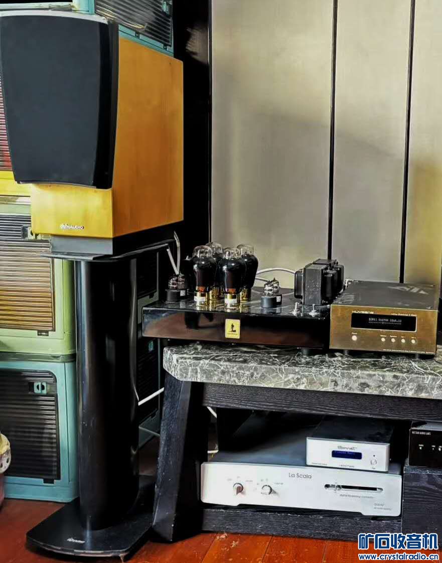

这是这台机器在推动丹拿C1的照片。
C1差不多是这个星球最难推好的音箱,只有82db的灵敏度,超大音圈等的设计,之前这个哥们一直用purifi 500W的D类功放来伺候这对6.5寸的书架箱,他试过好多胆机,从不认为胆机是C1的合格搭档,但对于这个2A3+C1的效果,却是出乎意料赞不绝口。(ps。本人在国外,不在现场,他不需要给我面子说恭维话)。
现场他随手用手机录了几段音乐,有人身,弦乐,大编制交响乐,可惜夹杂着到处有人走动,吃东西,聊天的声音。

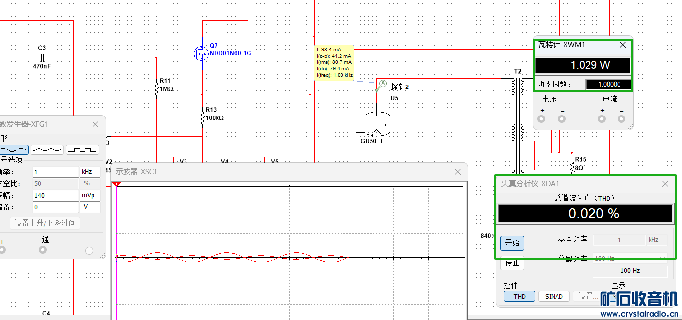

经过2个月的断断续续的纸上谈兵(仿真),发誓要把青春版的性价比推到机制。
2A3毕竟太贵了,所有直热三极管都吵得很贵,但只要设计合理的线路,可以让一些便宜的多极管,在三接的情况下,得到极为优秀的指标。
然而,过去困扰大家的是,三接之后,输出功率大大缩水。。
有没有鱼与熊掌兼得的办法?
那么下面你看到的正好是这个解决方案。
我们先用最廉价的FU50来看看:
先看1W的输出,在B+460V,屏流86ma下,得到了极低的失真。
继续调大输入电平,已不超过2%失真下,仿真显示输出不可思议的84W,此时失真才1.7%。
当然,由于真实的管子配对不会如模型那么好,所以,这个会略打折扣,然后,可以通过调节两臂平衡,得到极为接近的性能。
 楼主| 发表于 2025-3-4 05:19:23 | 显示全部楼层

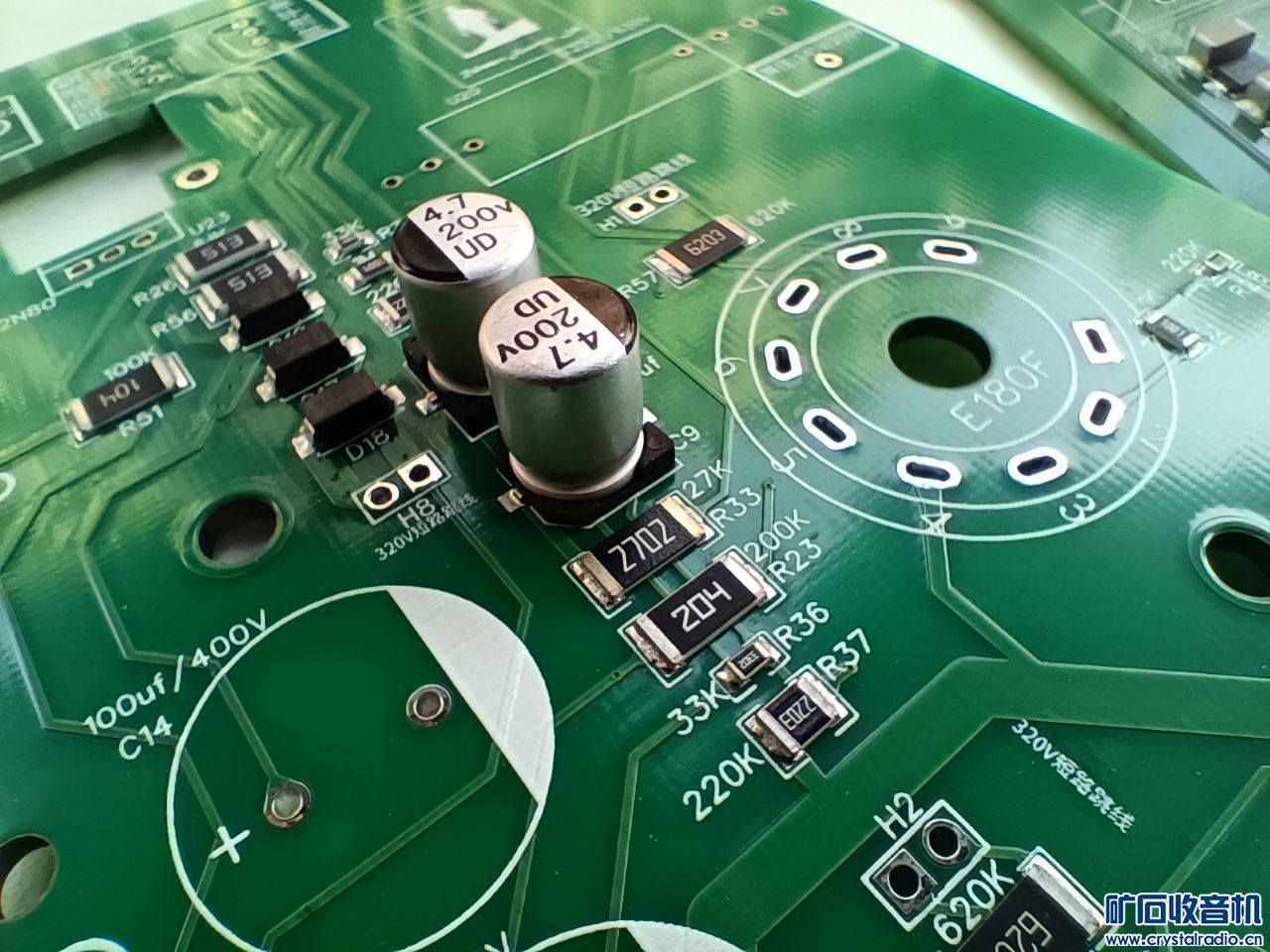

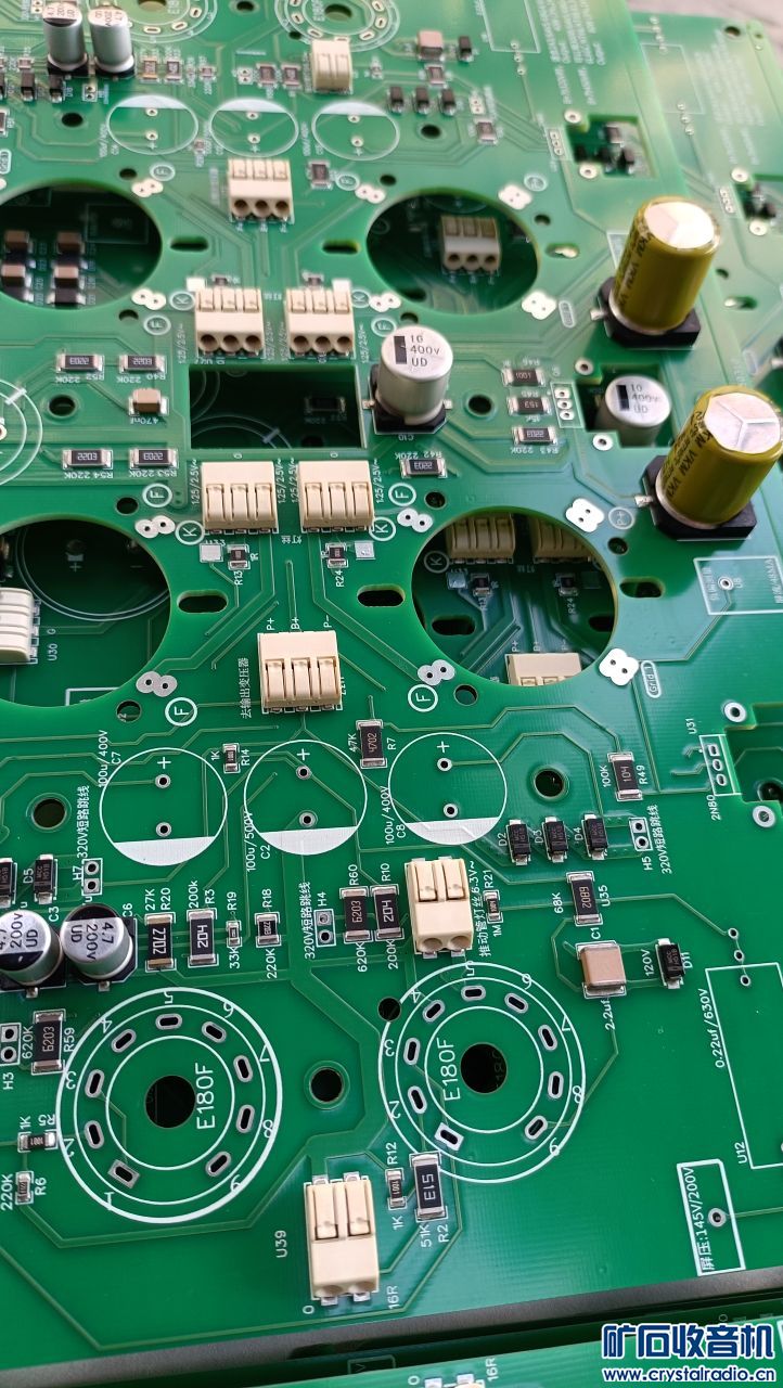

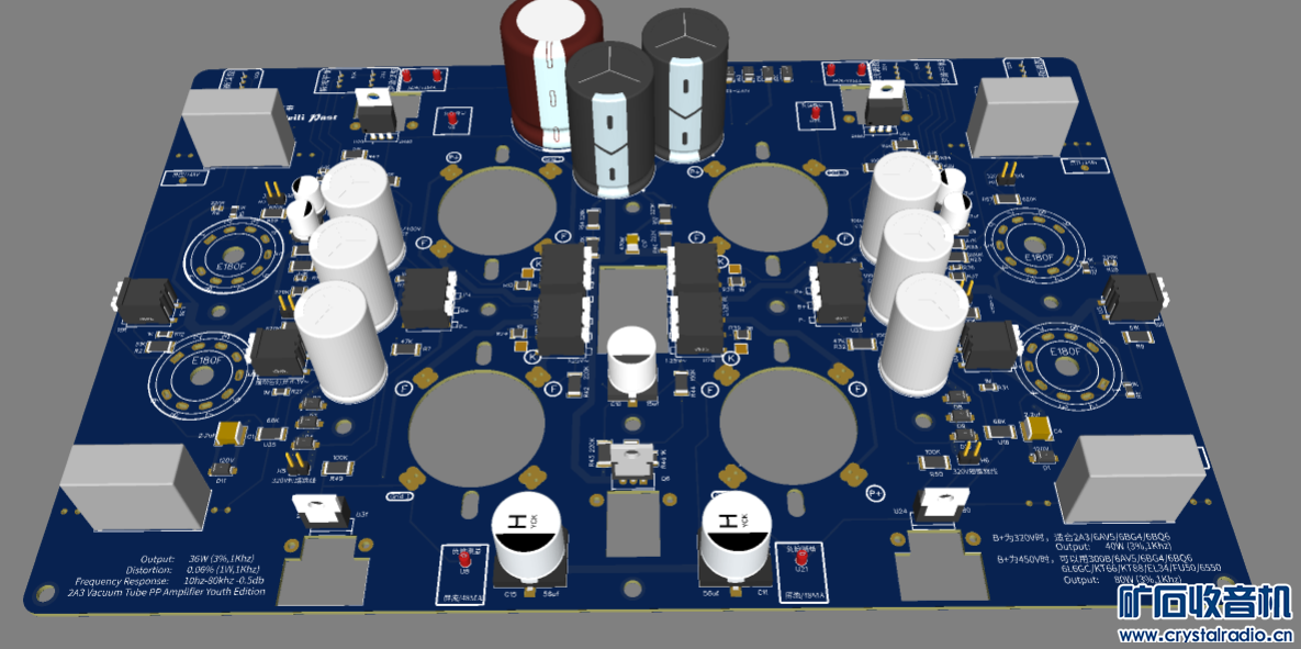

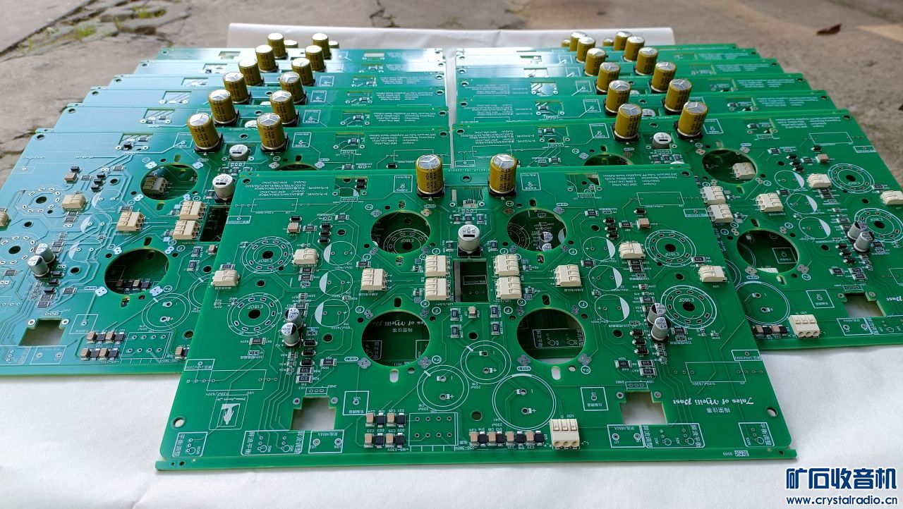

因此,根据更高的电压,修改了一下电路,重新画了PCB。
本人非但喜欢PCB,更喜欢贴片,这个板除了几个高压电容电位器等需要自己焊,其他元器件全部贴片。就是说,制作极为简单,因为需要调整的仅仅是末级的屏流,以及上下臂平衡(有失真仪的话,没有就调到中间)。
下一步做出来,实际用仪器测试,以及听音。但这是比较遥远的事情,因为本人目前不再国内。
无意间撞进来,发现从总能把静态屏耗18W的管子玩出85W,简直亮瞎了我的钛合金。我从来不怀疑从总的技术,但我要开始质疑仿真软件!
发表于 2025-3-5 16:26:16 | 显示全部楼层
不错,AB2类推挽

 楼主| 发表于 2025-3-5 21:54:53 | 显示全部楼层
jupeter 发表于 2025-3-5 12:03
无意间撞进来,发现从总能把静态屏耗18W的管子玩出85W,简直亮瞎了我的钛合金。我从来不怀疑从总的技术,但 ...
这个。。是超了屏耗和屏压的,我有说明的。
但即使超了,但却很安全,12AV5(6AV5),鬼子有个帖子,专门测试这个管子,电压超到600V,屏耗感到将近40W,都仅仅微红。而我现在用20W不到,电压450V,应该说是非常非常安全。
也许超了会缩短寿命,但第一这个管子目前还是很便宜,第二,三接曲线几乎跟2A3一摸一样,谁不想一个80W的”2A3推挽“?电子管就应该如烟花一样灿烂,而不应该如同乌龟一样虽然不死,但半死不活跟死了也没区别。
 楼主| 发表于 2025-3-20 10:01:45 | 显示全部楼层
本来是计划青春版,但在烧友各种忽悠之下,修改了几个版本,变成了青春高配版。
电压设置为320V/450V兼用,通过几组跳线来切换。
因此,就可以兼容很多帘栅耐压足够的的可以三接的多极管。比如常用的KT88,EL34,FU50,6L6GC等。
当然2A3/300B自然更加毫无问题。
而在屏压450V下,5K牛,这些管子均可以输出80Wx2. 因为有大致10-14db的负反馈(依据末级管的增益不同),无论插那种管,性能都不差。
因为只有一级推动一级跟随,反馈量也不大,因此也无需担心瞬态的问题。
一起制作的群友可能采用不同的手头有的管子,而我打算做300B推挽,一个80W的300B推挽,具有无比巨大的吸引力。
