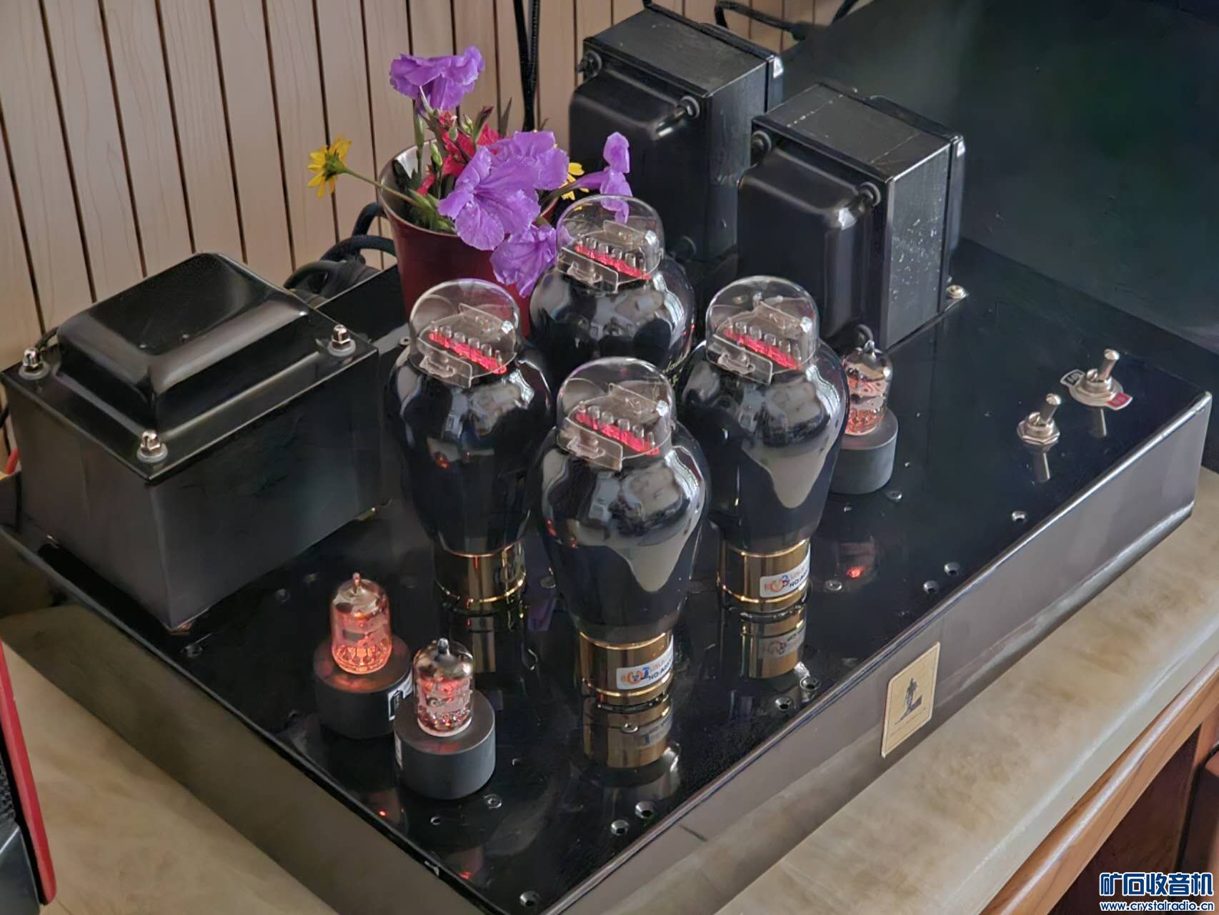

标题特意低调处理,但实力没法掩盖,从性能来说,实际上这可能是目前第二好的2A3推挽胆机。
排第一的当然是我去年的全平衡推挽2A3推挽。
吹完牛完毕,下面进入正题。
所谓2025年第一台机器, 那也是不对的,线路设计等都在去年完成了,PCB也在2024年完成。但因为2025年我将会第一时间制作这台机器,所以这是我的2025年第一台。
所谓青春版,因为这是我从去年设计制作的全平衡40W,高性能2A3线路简化出来的(参见隔壁的帖子,这里不再多说)。去年高级版本的2A3,为了尽量追去完全,电源全部稳压,带有RCA/XLR的输入切换(RCA通过输入牛倒相),线路采用全平衡方式,负反馈也是全平衡反馈,调整得到,能得到极高的性能,而且拥有2A3单端一样的音色。
但确实有点复杂,调整也有点麻烦,对于新手来说,不太友好。
经过实际制作的一些朋友的意见,在原有的线路上,电源取消稳压,输入只保留RCA,放大和反馈均取消全平衡,从而得到这个青春版,非常容易制作调试,对新手极为友好。
幸运的是,即使做了很多删减,但性能也仅仅差了一些。下面是设计性能:
1,输出功率(1Khz):36W @4% THD, 40W @6% THD)。
2,THD+N(1khz,1W): 0.08%。
3,闭环增益:30db
4,负反馈深度:-11db
5,阻尼系数:4.8
如果实际做出来,只要制作得到,简单调整之后,完全可以达到以上性能。我有信心是因为这是从已经众多人做过的成熟线路简化出来的。
下面是原理图仿真图以及1W,38W的示意图。
待续。

高级版跟青春版外观完全一样,电牛布置在左上角,输出牛布置在右上角,确保距离最远,两个声道的管,也不采用传统的布局,而是小管在两侧,2A3在中间。
(新年特的从烟台采摘了几朵小花)
