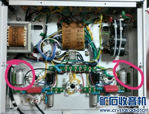

新人入坑,6N2+6L6Gc

今天到了91Ω的电阻用2只串联做阴极电阻,现在一边6p3p阳压291.6V,栅压264.8,阴压14.24V,另一声道291.2v栅压266.1(分开供电),阴压14.27V,6N2阳极150.7v,总电路电流在166mA,请教院长这样是正常了吗?还需调整吗?
发表于 2025-1-9 16:59:03 | 显示全部楼层
安防搬砖人 发表于 2025-1-8 23:25
今天到了91Ω的电阻用2只串联做阴极电阻,现在一边6p3p阳压291.6V,栅压264.8,阴压14.24V,另一声道291. ...
屏压291.6-14.24V=277.36V,阴极电流14.24v/192R=78mA,屏流=78-帘栅电流。也可先测输出牛的初级直流电阻和B-P电压,即可计算出屏流大小,屏流x277.36V就是屏耗,6P3P最大屏耗20.5W,估计你现在这个工作点,屏耗接近最大或超一点点,不红屏也无碍,不放心就降低一点+B压。

提醒一下楼主,阴极电阻是高发热元件,安装时离电解电容远一点,这样贴在一起用不了多久电容的电解液就会被烤干导致容值改变
