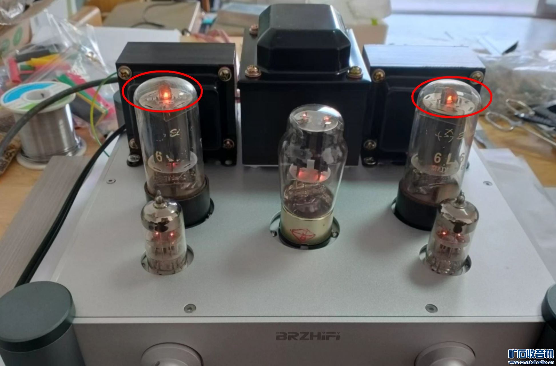

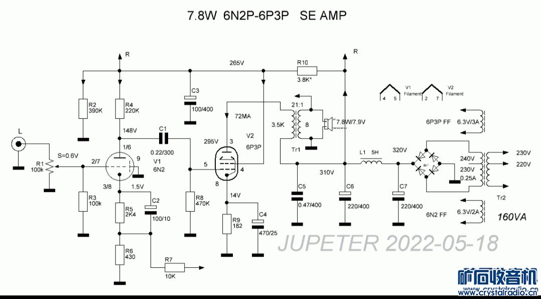

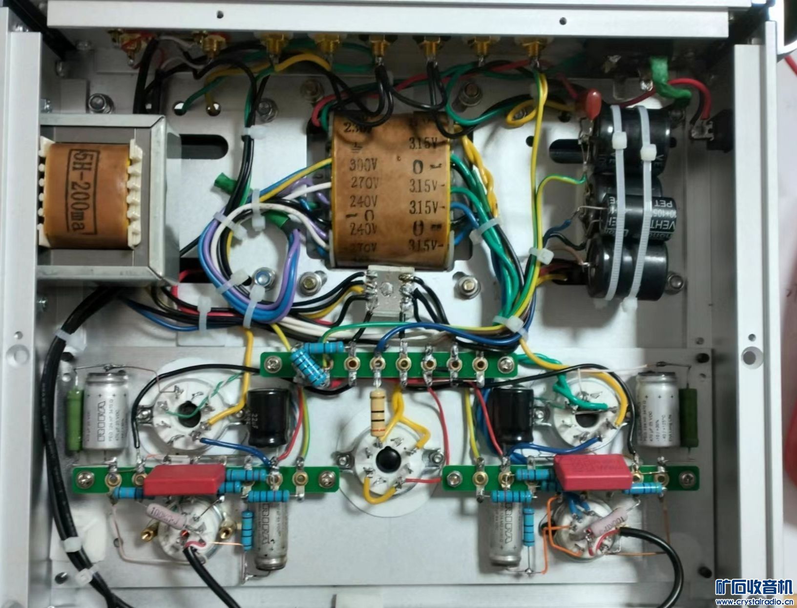

院长的图,外壳淘宝淘的,全铝合金,质量不错,外壳有3个大孔,加了5Z4p做所谓的缓冲,纯粹为了填个孔,孔好看点,6N2单边工作,96电源牛,76输出牛,原壳托板是pcb安装的,小管加大,大孔大了做个垫板,采用双270,最后输出电压316V,R10用5K,阴极电阻找不到182用了180,用6p3p阳极电压264,阴极14.04,6N2阳极147V,阴极1.42v,如果用6L6阴极电压会到15.32v,6N2阳极152,阴极1.385V,另外2个6p3p,装上后阴极电压会缓慢上升,是否管子老化了,管子都是2000年前拆教学仪器的,现在总电流166mA,输出直流电阻268Ω,看院长图压降在15V,我的会到20V,请教是否正常,院长这个压降是怎么算出来的?

 楼主| 发表于 2025-1-1 11:44:31 | 显示全部楼层
纯新手,第一次做,没有一点交流声,靠到喇叭上也听不到,个人感觉6p3p比6l6好听点
发表于 2025-1-1 11:44:59 | 显示全部楼层
做工不错线路在整理下更整洁。
发表于 2025-1-1 12:17:51 | 显示全部楼层
纯估计,随手写,供参考。
发表于 2025-1-1 16:18:19 | 显示全部楼层
院长的牛初级铜线比你的粗,所以压降只有15V

 楼主| 发表于 2025-1-1 19:02:55 | 显示全部楼层
应该是,想来院长的输出牛初级电阻应该在2百欧左右,我的牛便宜的,听个响
发表于 2025-1-1 20:57:00 | 显示全部楼层
做得很养眼,赞!希望每天开机4小时,坚持一个星期,红圈内发黑了请告诉我一下。谢谢!

 楼主| 发表于 2025-1-1 22:20:09 | 显示全部楼层
收到
 楼主| 发表于 2025-1-2 11:31:54 | 显示全部楼层
jupeter 发表于 2025-1-1 12:17
纯估计,随手写,供参考。
谢谢院长,请教下如果6N2并联使用是不是阳极电阻不变阴极电阻减半电容加倍呢?
