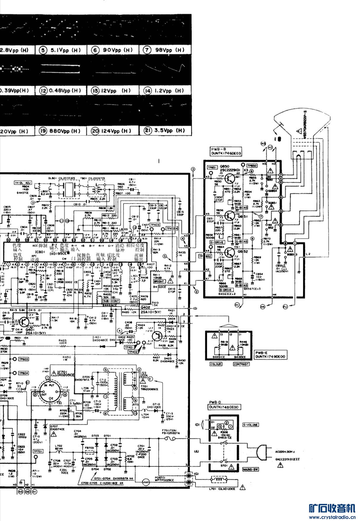

请各位老师帮忙看看,是显像管老化?还是解码问题?

显象管没毛病,解码电路的调试问题。
请问:解码电路如何调试?该机色度解码芯片是M51393AP,我测试了该集成块所有脚电压,跟电路图标注的没有大的出入。

发表于 2025-1-1 01:37:35 | 显示全部楼层
AX100 发表于 2024-12-30 10:14
请问:解码电路如何调试?该机色度解码芯片是M51393AP,我测试了该集成块所有脚电压,跟电路图标注的没 ...
解码电路工作不正常会出现颜色不正常,一是确定彩色制式是否工作于PAL制式,红色变粉色有可能是工作于NTSC制式,二是检查黑白平衡,黑白平衡在尾板上调试 ; 再就是检查色相位,如果彩色出现爬行现象,其表现的色彩也会不正常。当然显像管的聚焦,汇聚,色纯等指标参数对彩色的再现也有很大影响。调试色解码电路测电压只能测出个大概而做不到精准,因为如果说解码IC三基色的比例是准确的,那以它激励的三基色矩阵电路参数和显像管三色枪参数却是分散的,分散的参数又反过来又会影响到IC输出电压……
