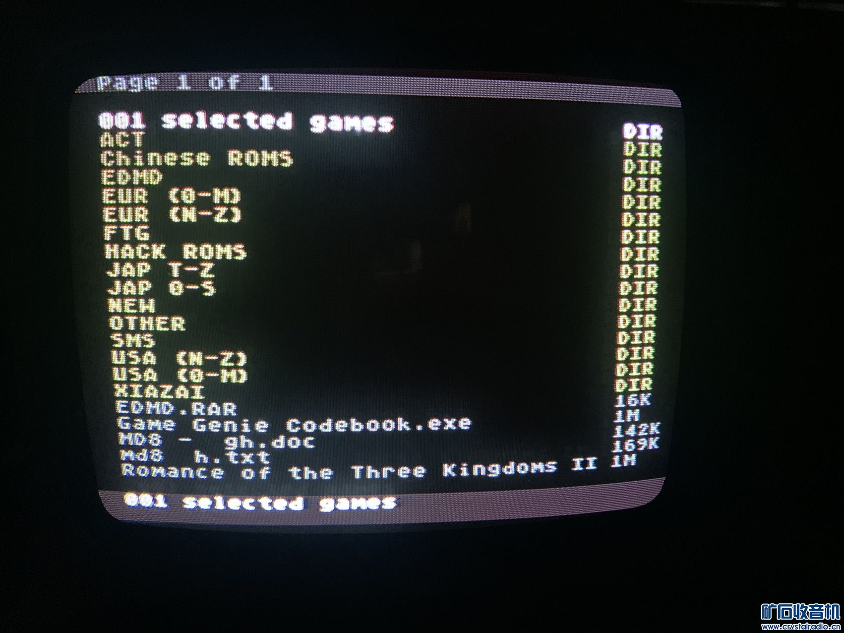

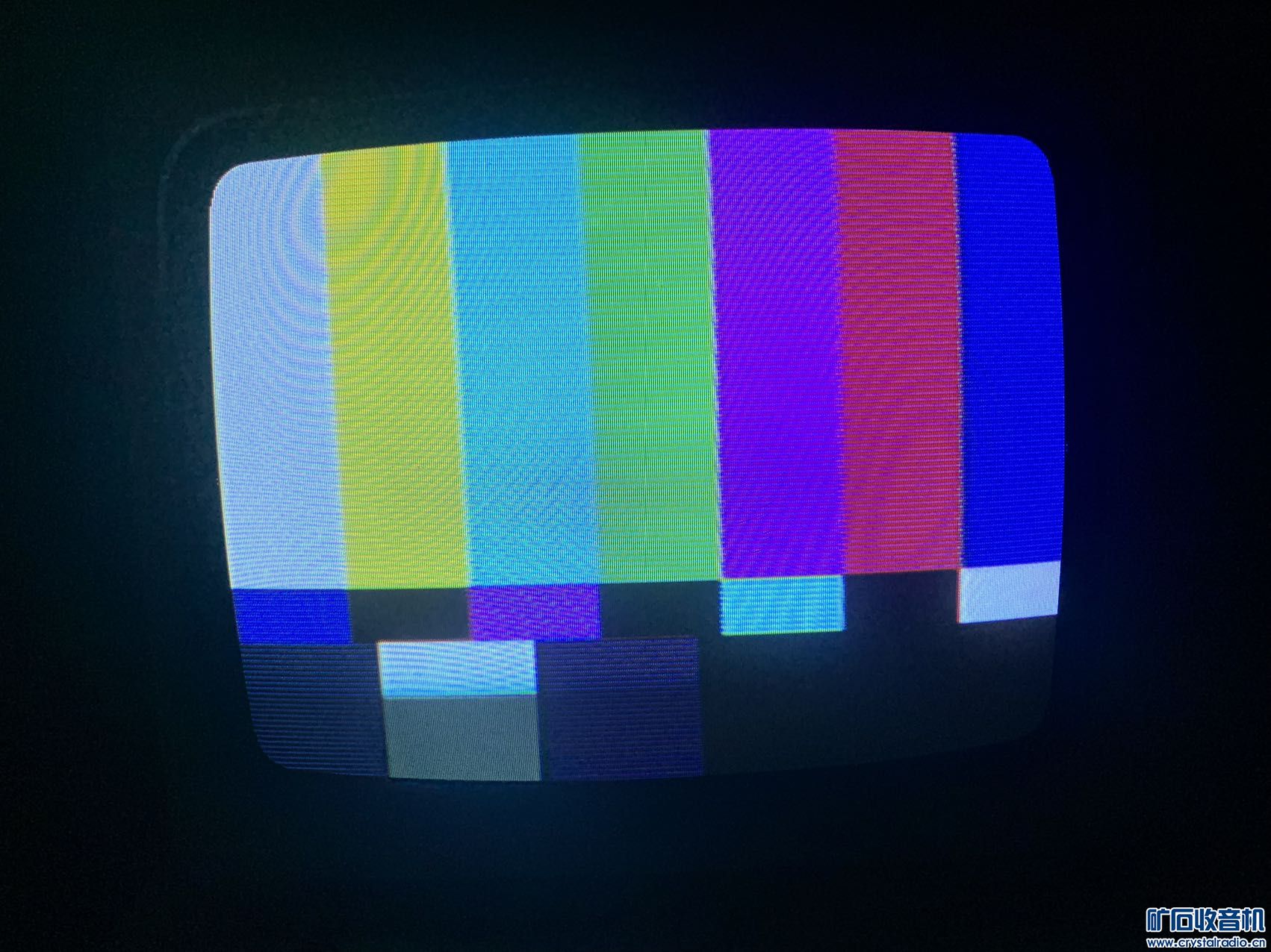

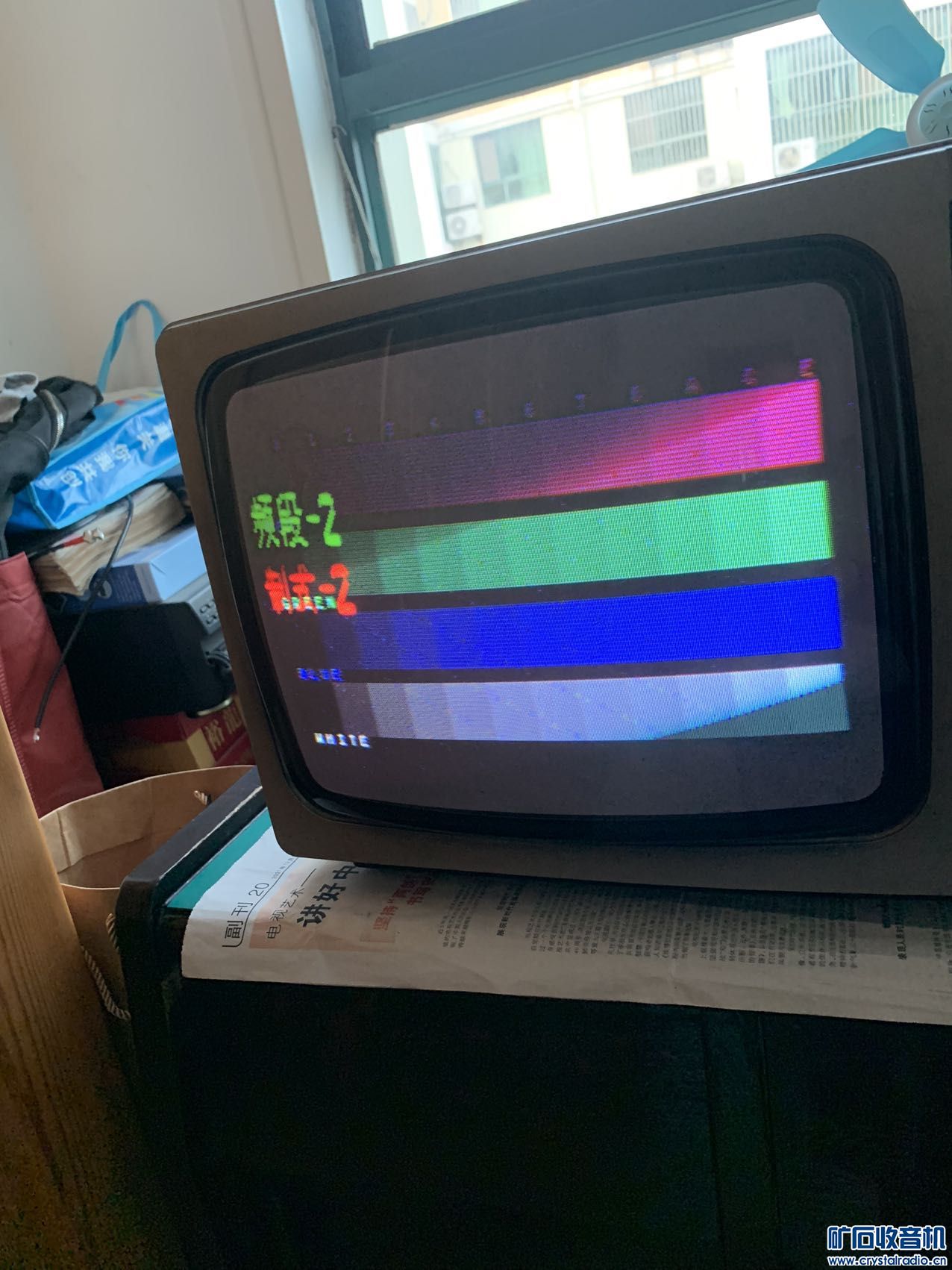

最近迷上了玩世嘉游戏机,就把家里原来老人看的夏普C1411DK彩电找出来,这个电视机得有差不多10年没看了,一直在老家扔着,打开时已经无光无声,经检查发现是开关电源有问题,用本坛热心坛友提供的图纸修好了。现在的情况是,用240P测试套件彩条测试,红色显示为玫红色,绿色也不正常,但是屏显的红色和绿色却很正常,三基色输出电压都是7V左右,白平衡也正常,亮度可以调很亮,聚焦也挺好(见下面的图片)麻烦高手们给把把脉,分析一下这种情况是什么原因?

色彩不正,首先确认电视机消磁电路元件工作良好。然后是关掉电源过五分钟后再打开电视进行多次消磁。老旧电视机,显像管多少有点老化,还有电路某些零部件工作状态也会发生一些改变。自己对彩电原理不熟悉,还是交给家电维修人员帮你解决吧。

看彩条的颜色貌似色调偏蓝,导致红条和绿条含有蓝,导致颜色不正。应调整一下色调微调试试。

这款电视就这样色彩不艳丽这是电路的事,显像管没毛病。。。

你在低亮度和高亮度两种情况下再把色彩调到最低档,看看黑白颜色是否正常。如果正常,那就不要去瞎摆弄了,有些彩电就那样,你很难调整到最佳。只有某些优良的显像管才比较容易调整,不少管子尤其是工作多年的管子很难调整到理想状态。

显像管受磁是边缘有大面积色斑,这种情况不像是受磁。

调过白平衡了,没啥效果

黑白图像很正常

显象管没毛病,解码电路的调试问题。

显像管没问题。可能是你的彩条发生器有点问题。
