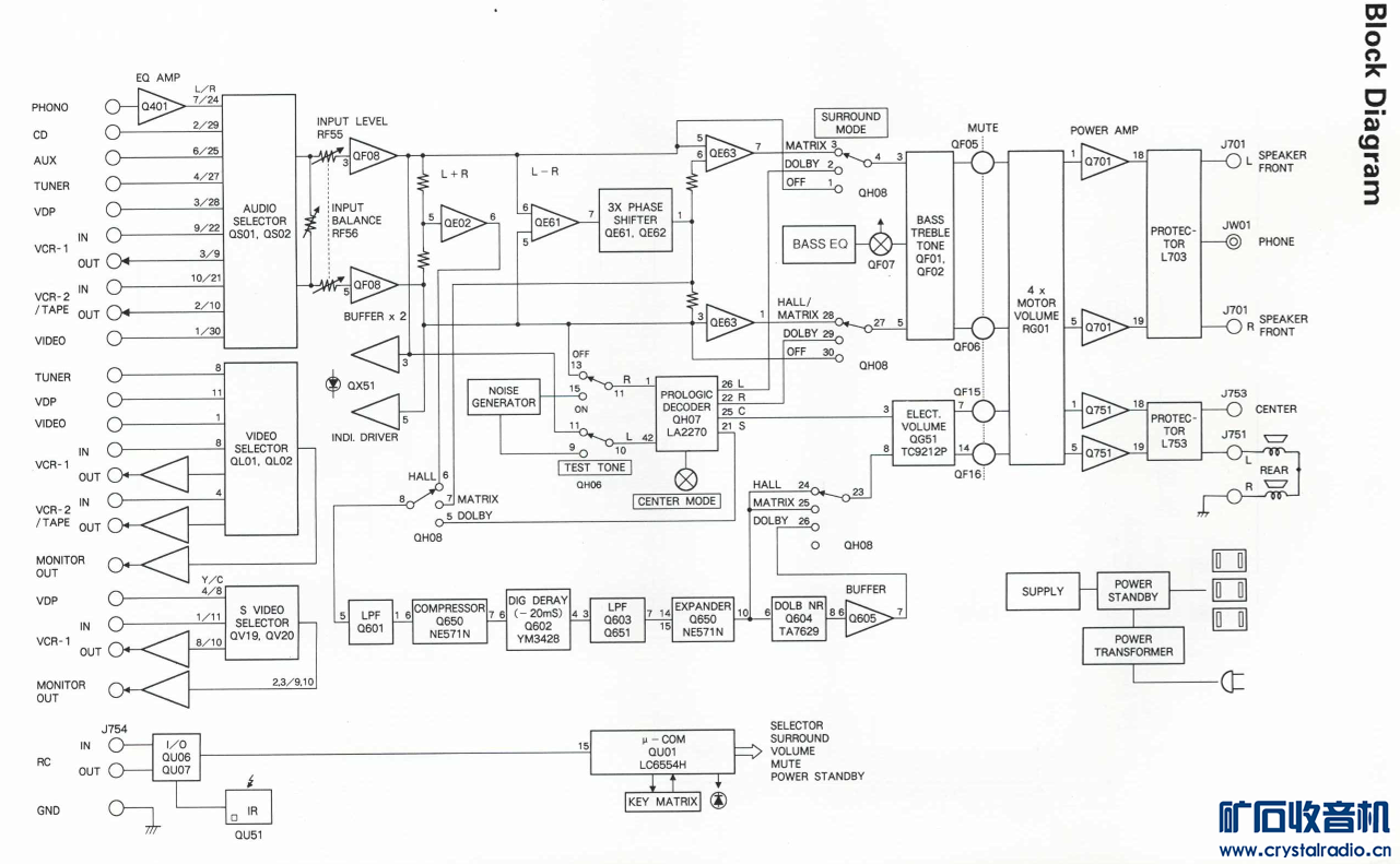

L+R(滤除非人声频段)=中置,L-R=环绕,家庭使用可以不要中置,这个就是杜比定向逻辑的基本逻辑

发表于 2025-2-23 12:50:17 | 显示全部楼层
正好修一台马兰士AV功放PM700AV
发现有类似电路。
