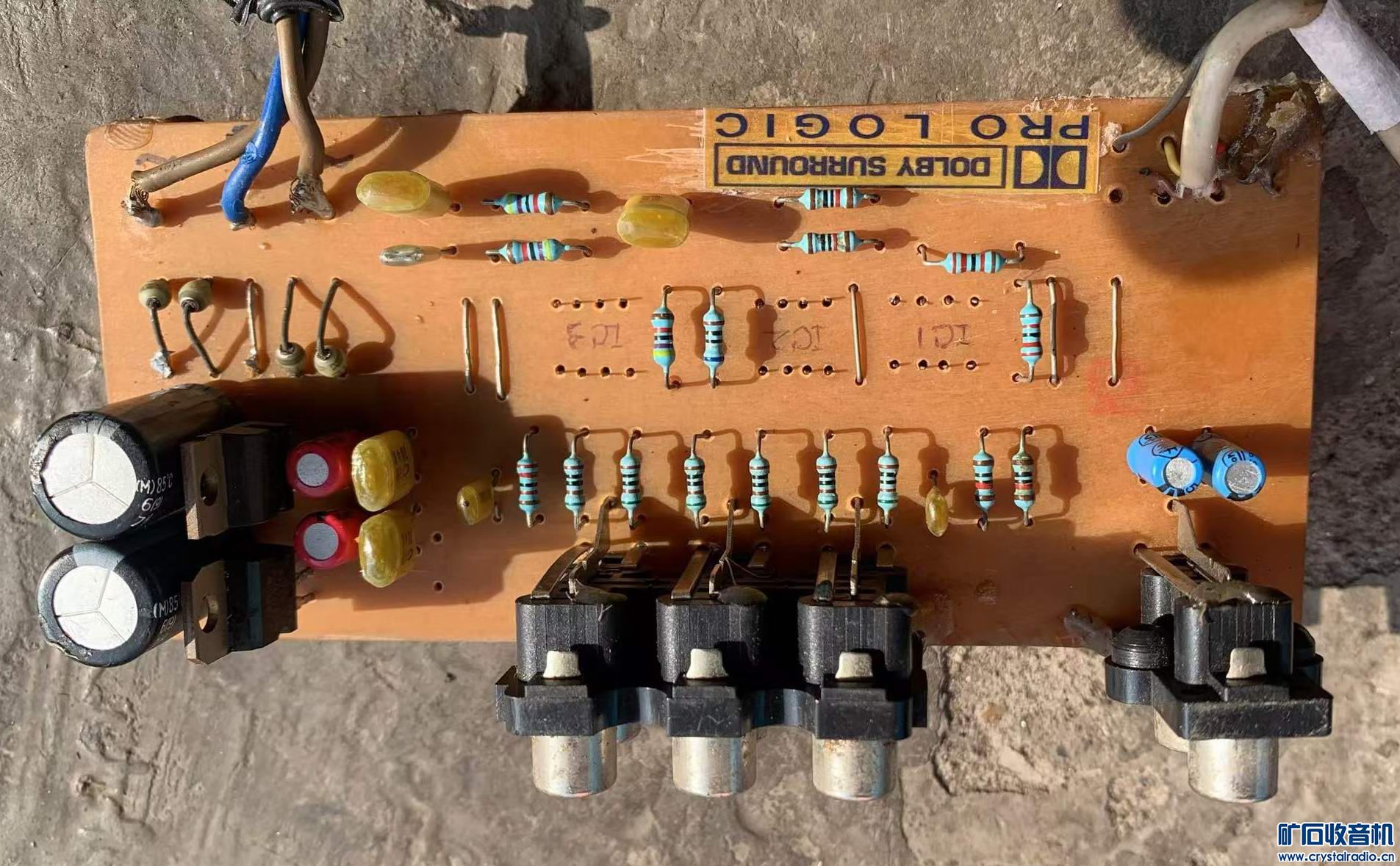

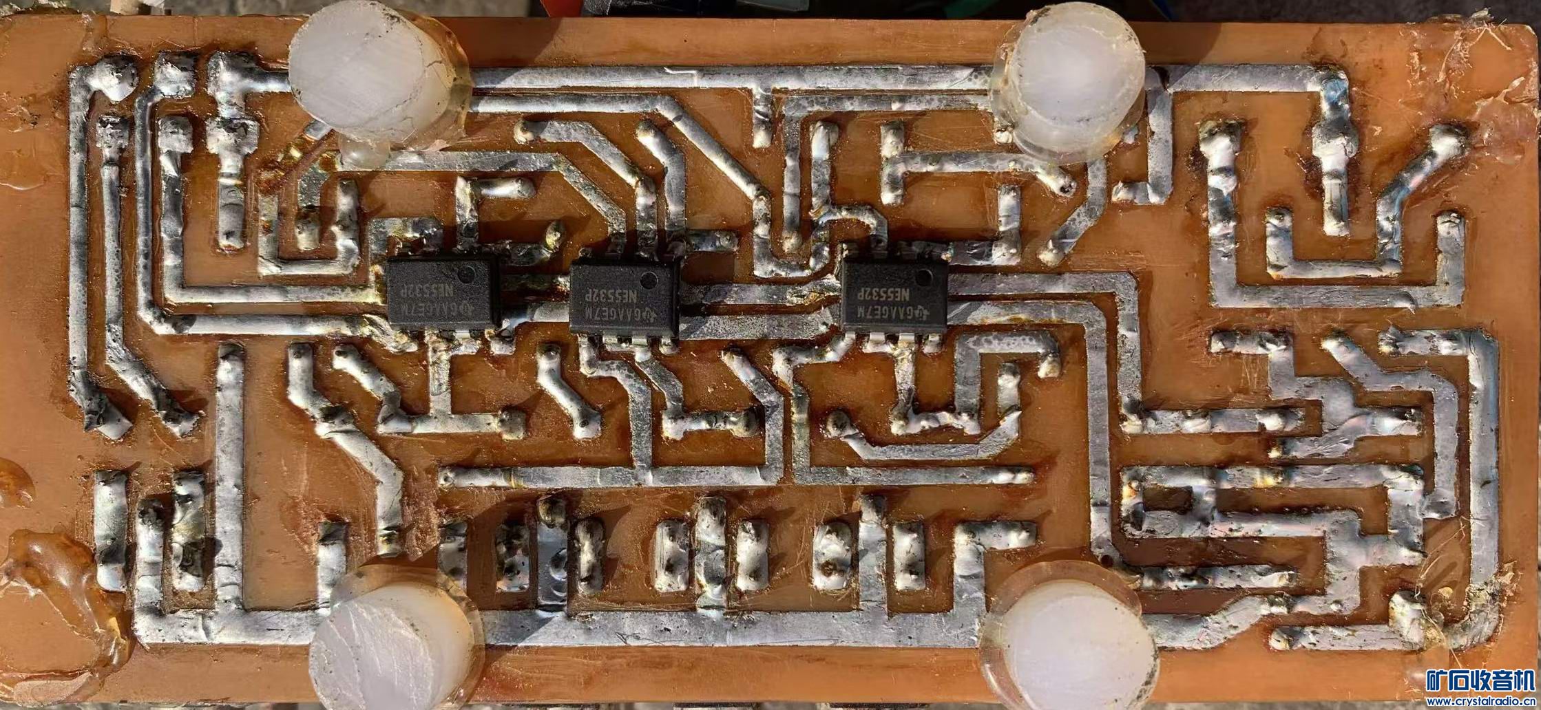

多年前(1998-2000),电子报刊登的用3块NE5532 DIY的“杜比逻辑解码5.1”。
电路图及原理图,找不到了,哪位师傅有的,给一份,谢谢。
下面是我把电路板图用复印机复印到纸上后,用自制的转印液印到覆铜板上,用透明胶盖面,刷三氯化铁做出来的,上了锡,印反了,将错就错

L+R(滤除非人声频段)=中置,L-R=环绕,家庭使用可以不要中置,这个就是杜比定向逻辑的基本逻辑

 楼主| 发表于 2024-12-29 20:59:19 | 显示全部楼层
超级夜猫子 发表于 2024-12-29 19:24
也不能说是假环绕声,杜比定向逻辑(Dolby ProLogic)是早期模拟环绕声的一种编码技术,确有环绕声效果 ...
对,就是把立体声模似出5.1,效果有点,放好莱坞大片,比2个喇叭有现场感。

发表于 2024-12-29 19:24:58 | 显示全部楼层
有点好耍 发表于 2024-12-29 16:53
这种假环绕声不值得花精力去搞。
也不能说是假环绕声,杜比定向逻辑(Dolby ProLogic)是早期模拟环绕声的一种编码技术,确有环绕声效果(除了左右定位效果,增加了前后定位效果),录音时采用4声道录音,然后以一定比例混合至L、R两个声道,还原时以L、R、L+R(中置)、L-R(环绕)解码,中置、环绕需要加滤波器。在90年代有一大批电影是采用这种模式录音发行,后来才被杜比数字取代(AC-3)。我认为楼主用运放来实现环绕声解码有一定实用价值,当年杜比定向逻辑(Dolby ProLogic)解码芯片可是很贵的(现在好像也不容易找到了),搭一个线路播放一下90-2000年左右的影片(特别是好莱坞的)听听环绕声效果也很好玩。
回复 支持 0 反对 1
 楼主| 发表于 2024-12-29 16:03:20 | 显示全部楼层
记得原理好像是:前左右声道直接输出,后左右环绕声道利用NE5532“L-R=L环绕声道”,“R-L=R右环绕声道”, 中置声道为“L+R”,重低音用“C声道滤中高音”

 楼主| 发表于 2024-12-29 21:05:11 | 显示全部楼层
jckm 发表于 2024-12-29 19:16
什么L-R  R-L 纯粹扯淡,倒不如家里多挂几个喇叭箱多路功放整个调音台自己调出环绕声玩玩。
萝卜白菜,各有所爱。
反正是玩,喜欢折腾,动动手,也不错。

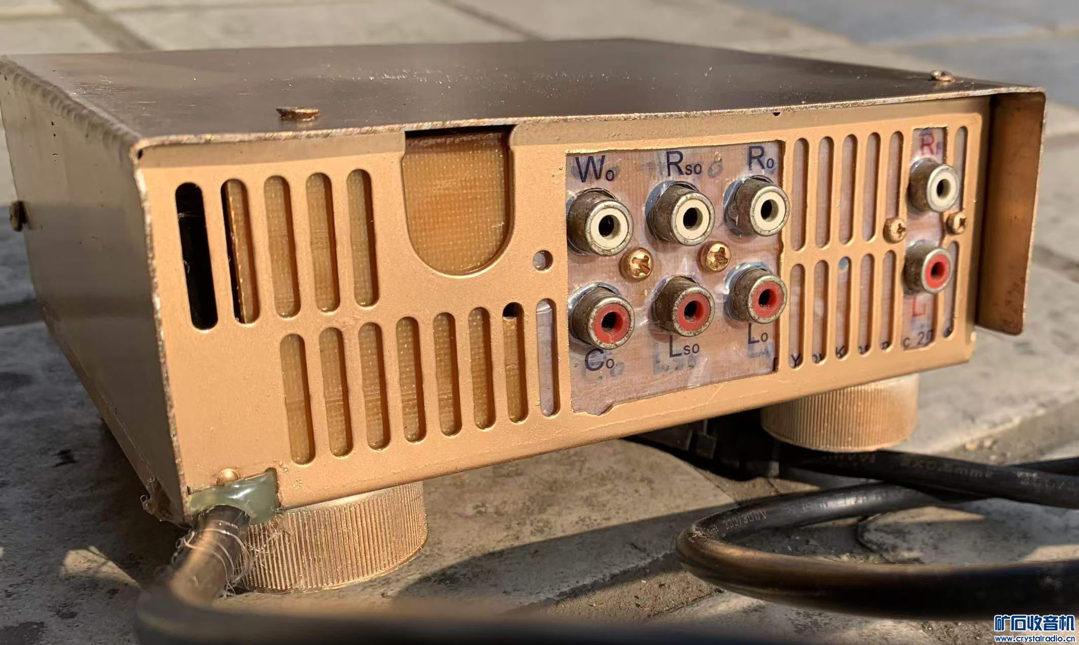

加了个,电脑电源壳:
PVC贴纸标注
