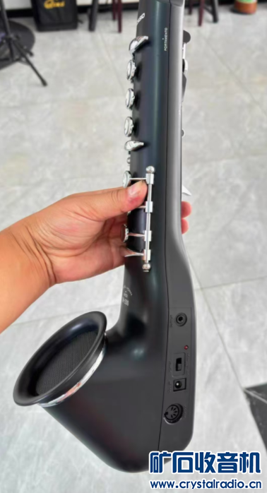

楼主: 孔记全
求助!卡西欧电吹管改装9付充电
 楼主| 发表于 2025-1-1 15:32:25 | 显示全部楼层
6262262200 发表于 2024-12-30 21:44
马宝上有充电转换板,不贵。使用时注意调好9v后用固定电阻代替微调电阻,以免电压发生变化!!
还有一个问题朋友,7.5V的设备可以使用两节18650电池吗,18650两节额定电压7.4V充满8.4V,是不是也可以直接使用呢,比额定电压高了0.9V
发表于 2025-1-1 16:00:24 | 显示全部楼层
孔记全 发表于 2025-1-1 15:32
还有一个问题朋友,7.5V的设备可以使用两节18650电池吗,18650两节额定电压7.4V充满8.4V,是不是也可以直 ...
可以用我说的小板啊!用一块18650接上,通过微调电阻调整就可得到7.5v的输出。还是要注意,调好电压后用固定电阻代替微调电阻,以免电压发生变化。
发表于 2025-1-1 16:26:22 | 显示全部楼层
好像有卖9V充电电池的
 楼主| 发表于 2025-1-2 08:26:30 | 显示全部楼层
OK,感谢朋友们的回复
 楼主| 发表于 2025-1-2 08:27:43 | 显示全部楼层
002 发表于 2025-1-1 16:26
好像有卖9V充电电池的
直接用9V方块电池也行,就是容量太小了
