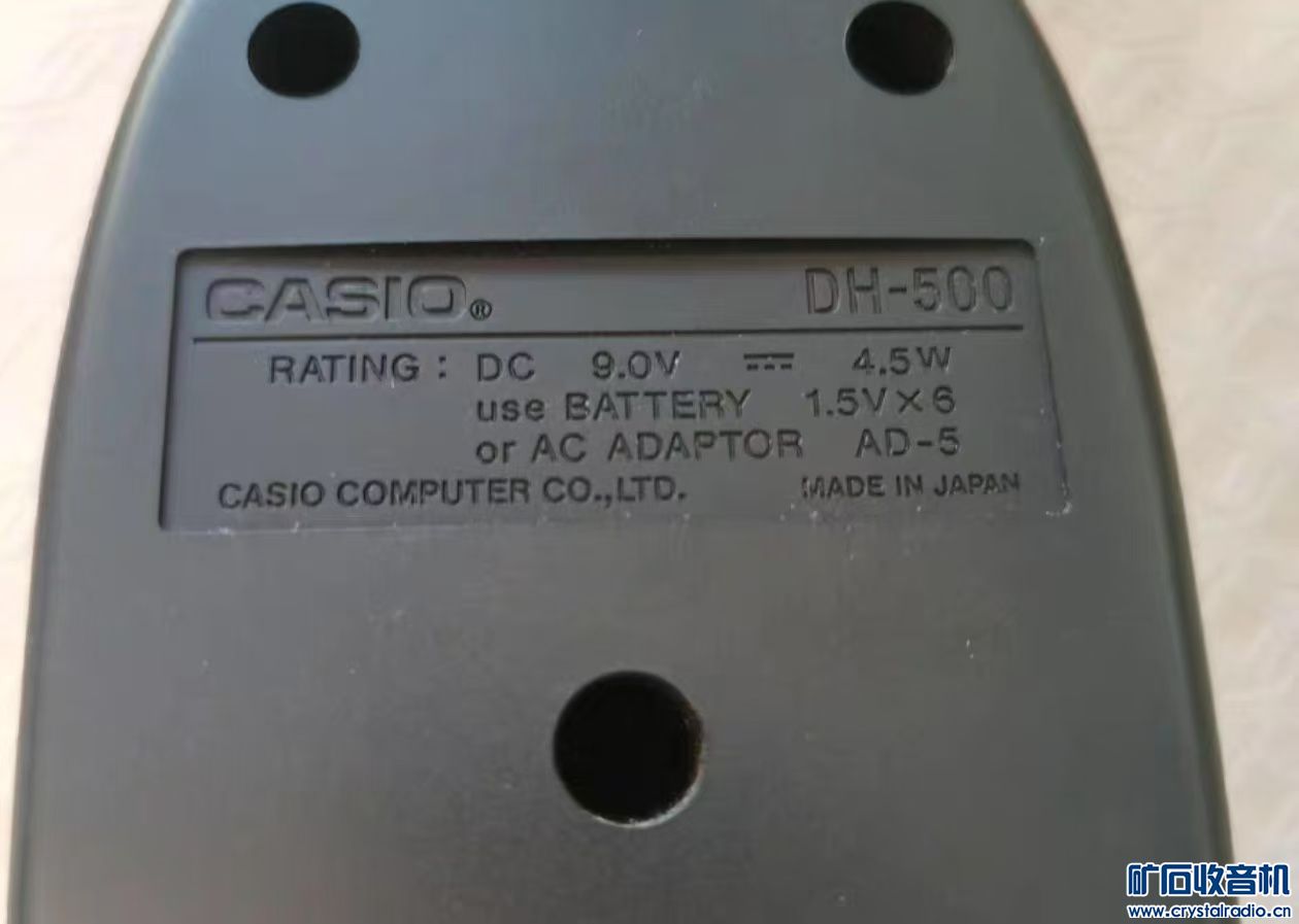

请教,卡西欧电吹管改装9付充电电池,这款电吹管是6节5号电池供电,可以外接9V电源,准备改装成18650锂电池充电,求朋友们指点改装方案,18650额定电压3.7付,充满4.2付,两节7.4付,满电8.4付,要怎么做到9付电压呢?求朋友们指点,非常感谢
发表于 2024-12-29 12:14:11 | 显示全部楼层
你直接用8.4V就可以了,电压相近就可以了。干电池难道一直都是1.5V一节?新的都干到1.6V多,旧的1.2V左右了。非要9V干嘛?!

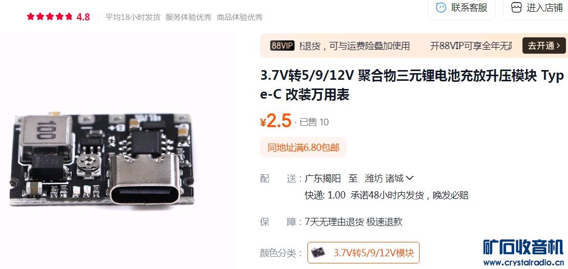

买个现成的可调节升压板!也可以自己做H6391升压恒压芯片1.2V-30V输出≤36V

马宝上有充电转换板,不贵。使用时注意调好9v后用固定电阻代替微调电阻,以免电压发生变化!!
 楼主| 发表于 2024-12-31 08:03:28 | 显示全部楼层
好宝贝,这个很方便,感谢
