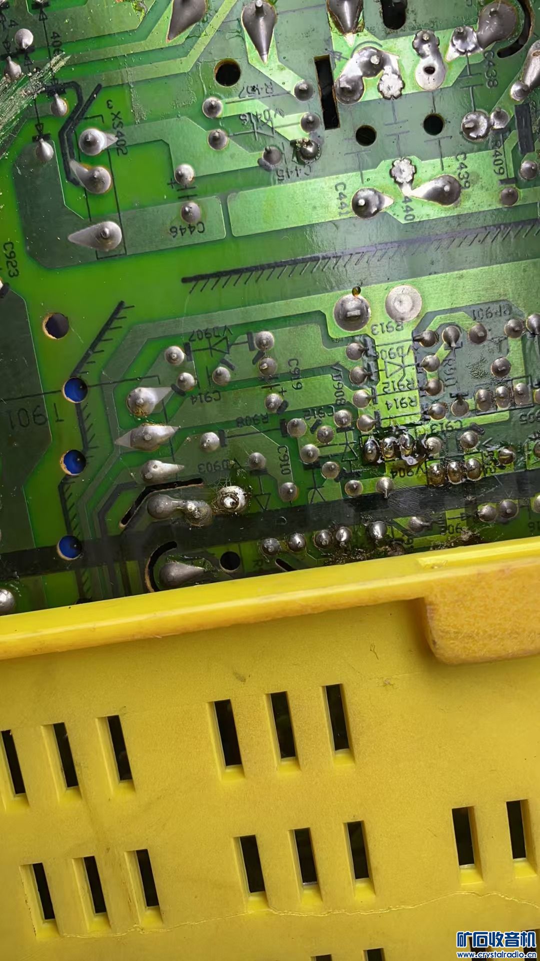

康佳T1437彩电遥控器,是用的哪个呢
 楼主| 发表于 2025-1-2 08:40:28 来自手机 | 显示全部楼层
昨晚用外接5v电源测试CPU,发现它依然开不了机。问题指向CPU本身?
 楼主| 发表于 2025-1-2 23:41:30 | 显示全部楼层
前面围绕CPU检查绕了大弯,测量行供电电压为42v,以为是处在待机状态。当短路V907三极管CE脚模拟强制开机时,再测量行供电电压不升反降为28v。此时突然意识到电视机是出于开机状态,前面测量的行供电电压42伏是电压偏低。故障在电源电路。
于是,重点检查电源电路,在路测量各三极管,发现V904CE正反电阻都异常,二极管档位显示82,拆下V904(A1015)再测量,确认其CE击穿损坏。
功放板上拆A1013代换,开机听到高压声,测量行供电电压为115V。
至此,故障排除^_^
