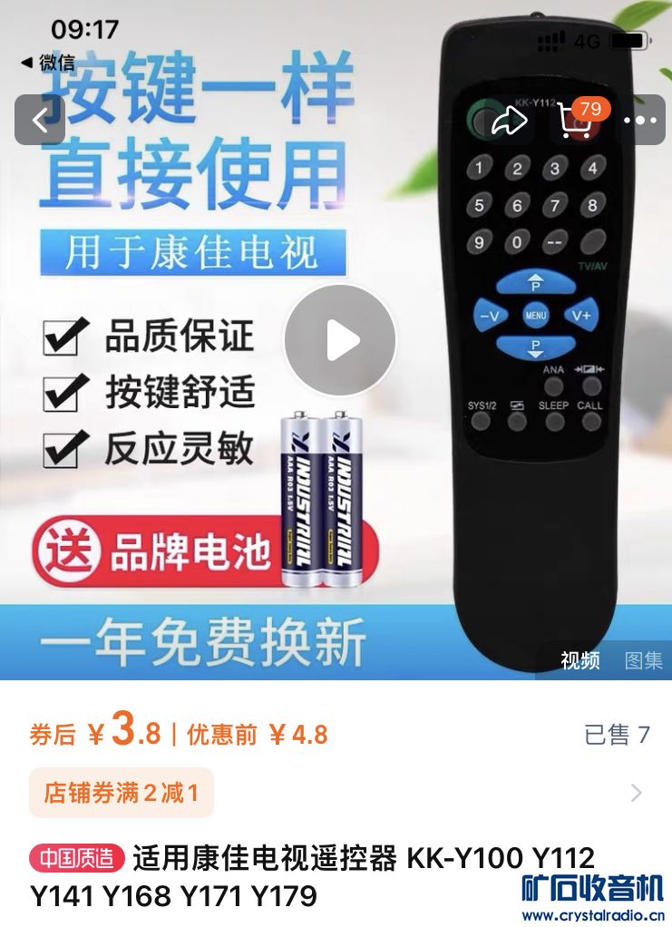

 楼主| 发表于 2024-12-28 10:01:48 | 显示全部楼层
 楼主| 发表于 2024-12-31 12:41:05 来自手机 | 显示全部楼层
今天领回Y100遥控器,装上商家附送的5号电池,发现遥控器也开不了机。随即用手机照相机检测新遥控器,红外发光二极管无光线发出。和商家沟通,商家确认该遥控器是不能用的,退款了。然后拆开遥控器外壳,检测控制红外发光二极管的三极管基极无控制信号。从旧的遥控器上拆下455晶振更换,用手机照相机检测有红外信号了,但是它还是开不了机。再求T1437机的电原理图一份……

发表于 2024-12-31 19:18:24 | 显示全部楼层
935482411 发表于 2024-12-31 12:41
今天领回Y100遥控器,装上商家附送的5号电池,发现遥控器也开不了机。随即用手机照相机检测新遥控器,红外 ...
红外发光二极管是否性能不良,带换一下。
