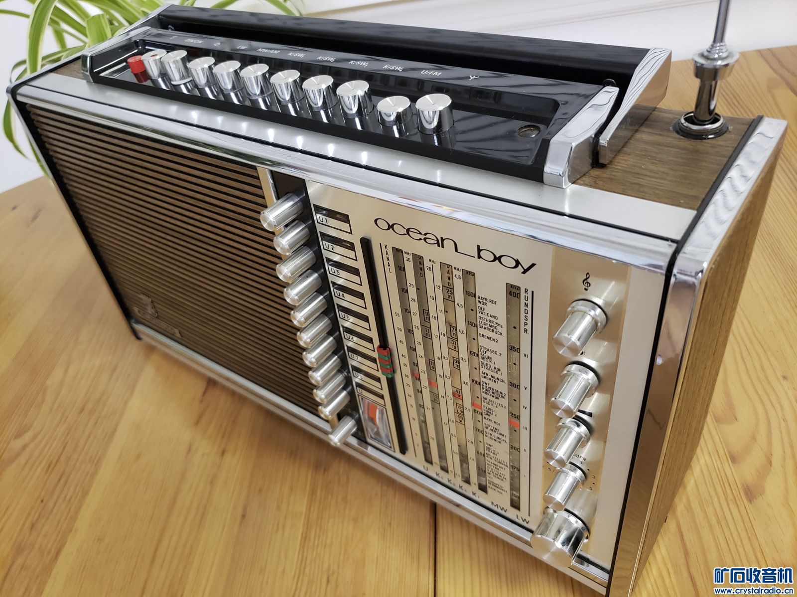

原西德生产的晶体管收音机音质那么好听,精髓在哪里 ?

若干年前,在广坛帮人修理过一台晶体管德机,确实好声,并且以德机蓬蓬声初探为题写了一个帖子,总结了几点,首先德机好声的大头不主要在低频部分,而是在高频部分,该机高频部分有两级双调谐中放,保证了良好的通频带,须知在收音机中音频低频做好不难至少不那么难,而音频高频做好并不不容易,这要求收音机中的高中频电路具有足够的通频带宽度。不然没有了音频高频那就成了闷屁声了,不是良好的声音。这是其一,其二有宽大的机箱,所修的机型为大型便携式,长度大约有40几厘米,非常有利于声音的发挥,其三比较大的输出功率,实测大于1瓦,而国产机大多在150~200毫瓦,足够的输出功率使得在同等响度下音频储备功率大失真小,否则小马拉大车声嘶力竭不会有好声。其四有合适的高低音调节,对声音做出适当的修饰美化,其五是喇叭的特质和尺寸,所修机器使用一只大约5.5*7寸的椭圆喇叭,比国产的椭圆要略显胖一点,对比国货蓬蓬声明显。这是一个前后连贯相互依存体系,只有做好了整个体系才会有良好的声音效果。同时德机也并不是个个都是好声,曾接触过一台诺曼底便携机,大小和国产凯歌差不多,那声音闷得不行,比东莞那边的还闷

人所共知,德国早期收音机音质好。
之所以人们津津乐道德国收音机经典的蓬蓬声,除了大家所说的机箱空间大、喇叭大质量好外,还有其低放电路的设计极其讲究。
我在打理几台根德早期卫星系列模拟高档机时,为防走弯路,便仔细研究了卫星系列模拟高档机电路,以及诺曼底模拟高档机电路,发现它们有一个共同特点,就是低放电路极其讲究。
为了实现经典的蓬蓬声,低放电路除了提供高低音独立调节的电路、音量控制采用5接点电位器,实现了等响度控制,使其低音量也能听到蓬蓬声;另外还施加了大量修饰音色的阻容电路。再加上体型大制作讲究的音频变压器,音频特性好的大功率三极管,收音机的音质不好才怪呢。
反观我国早期模拟收音机,囿于当时的生产条件,除了极少的高档机外,大部分收音机电路从高频到低频,都极其简单,再加上器件质量的不足,收音机音质很难提高。

经过手的便携机认为就是上海312声音可以,两级双调谐中放,末级一对3AX81推挽输出,最大有800毫瓦的输出,输入输出变压器都是分层绕制的,使用4*6寸椭圆喇叭,附有音调调节,音调调节电路和一般的有所不同,是采用的带开关电位器,可以通过开关切除低音,或者用电位器衰减高音,音调效果还是很明显的。这款机型也是参考了飞利浦的一款机型设计的,连外形都相似
