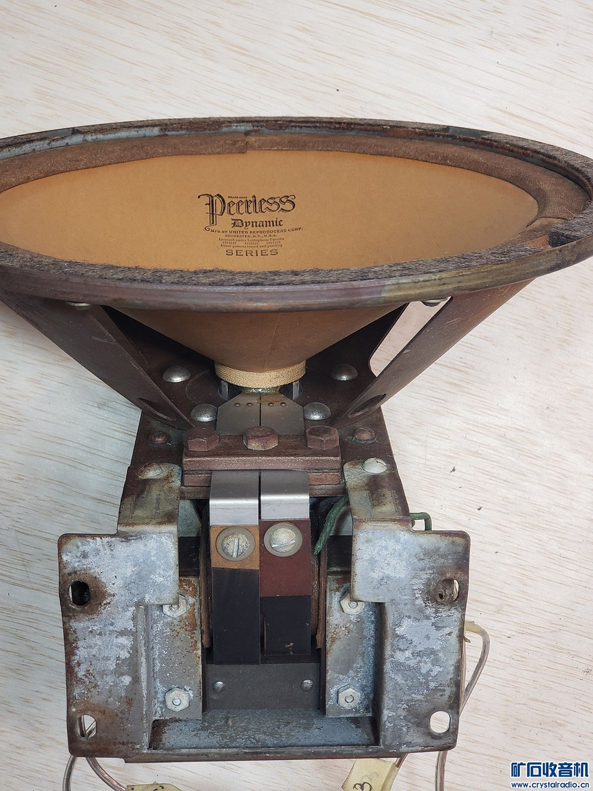

阿拉灯神钉 发表于 2024-12-25 18:09
所谓喇叭好,怀旧成分加持而己,盲听一下就知道了.
有些老喇叭效果还真的不错,感受一下老前辈们的设计与制作工艺。上世纪二十年代的11寸励磁喇叭,近百年了。
发表于 2024-12-25 18:39:15 | 显示全部楼层
你可以听听这只
百年喇叭的声音
