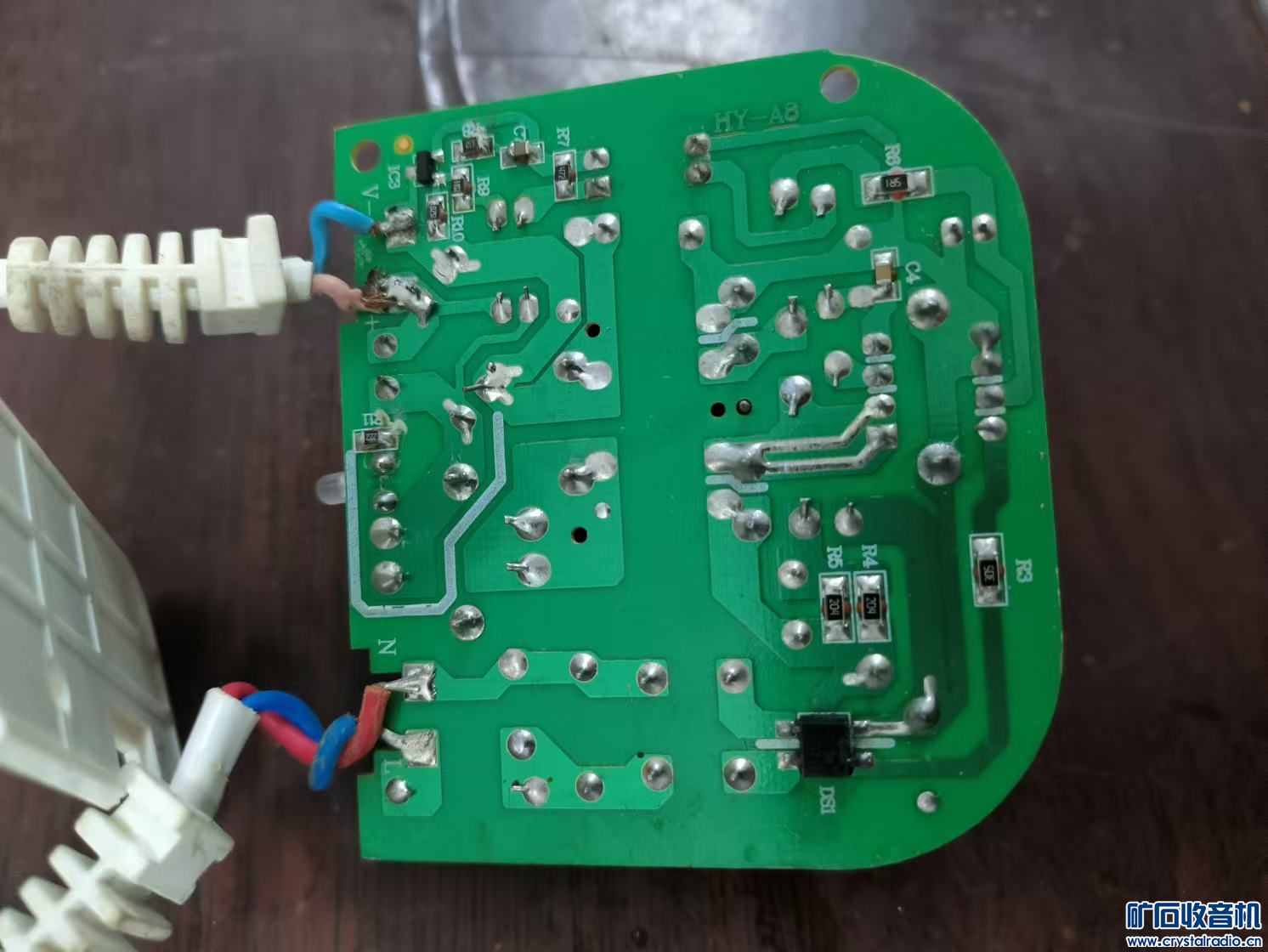

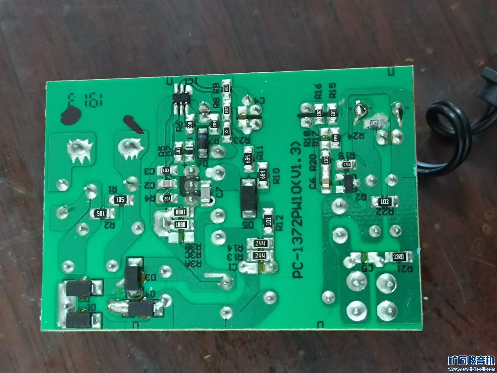

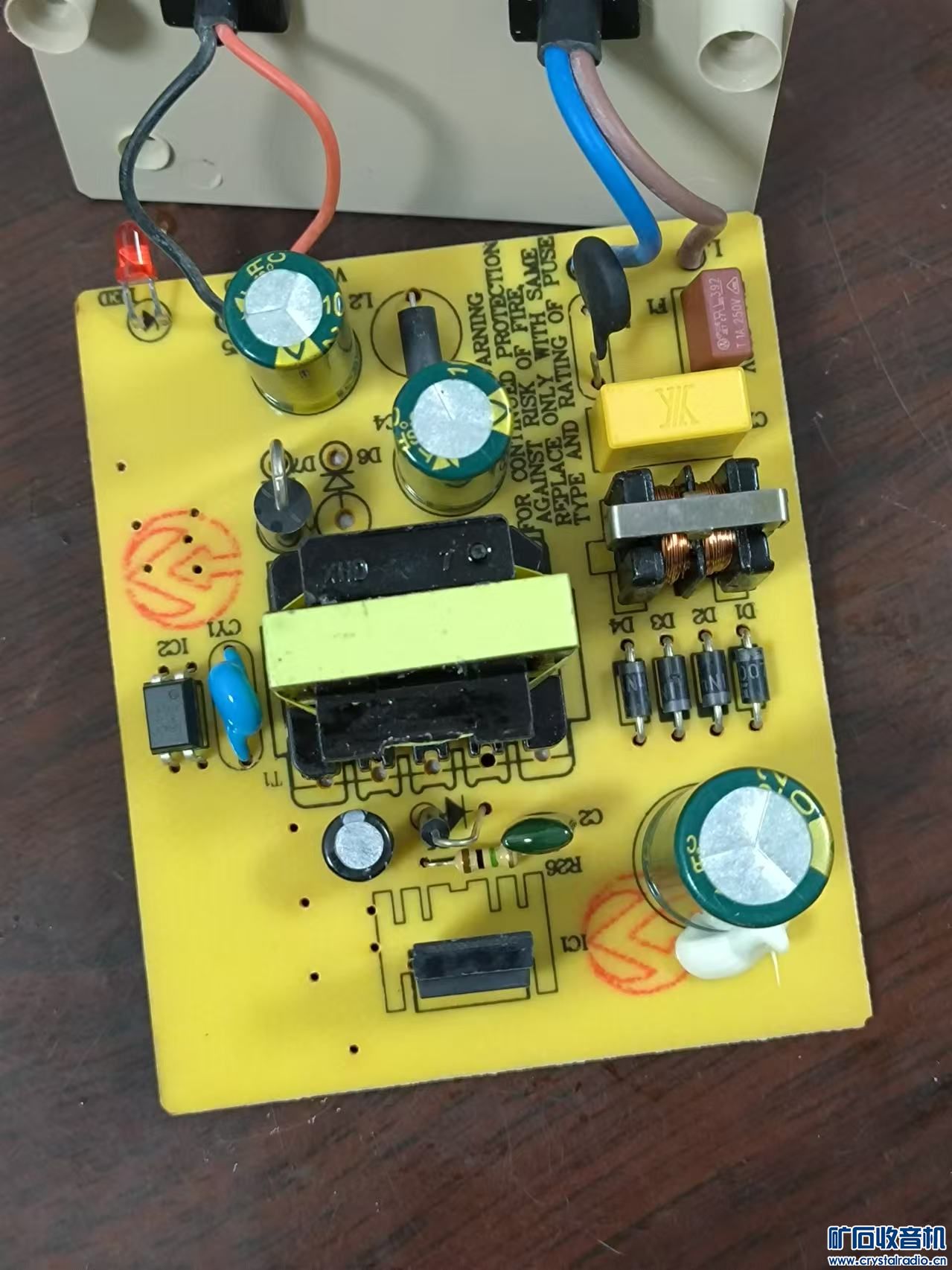

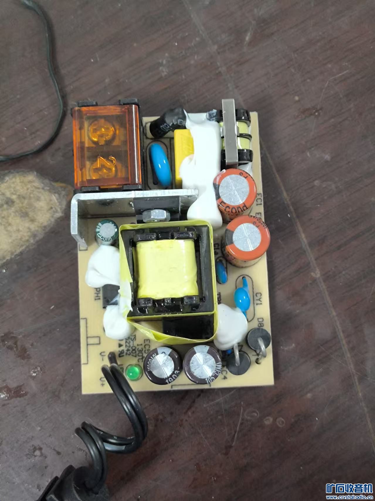

手头有三个12v电源,想改一下电压给锂电钻充电用,高手帮忙看看哪个电源好改好用啊 mmexport1735009767330.jpg mmexport1735009765682.jpg mmexport1735009768822.jpg mmexport1735009770052.jpg mmexport1735009771250.jpg mmexport1735009772528.jpg mmexport1735009773639.jpg mmexport1735009774863.jpg
发表于 2024-12-24 11:20:44 | 显示全部楼层
这几个都行,只要功率够就行,改一下取样电阻就行了

发表于 2024-12-24 11:41:19 | 显示全部楼层
不建议用开关电源改。锂电池充电要求是:先恒流冲,到一定电压再恒压冲,冲到截止电压转灯再涓流冲,在充电过程中还要随时监测电池温度,超温会终止充电。这些功能用专门的充电芯片很容易实现,用普通开关电源改会很麻烦。实在不想浪费开关电源,就按楼上说的买专用升(降)压充电模块接在开关电源后面。其实现在锂电充电电源很便宜,2A12.6V的充电器也就十几块钱,实在不值得折腾。
发表于 2024-12-24 11:42:04 | 显示全部楼层
调光耦低压侧的分压电阻

发表于 2024-12-24 14:39:13 | 显示全部楼层
把锂电池的电池和保护板分离,接到电源充电板,调电压,让充电板上的电压12.8,再接回去。
我都是直接用15V的电源,用好多年了,动力电池没那么娇气。

发表于 2024-12-24 15:22:27 | 显示全部楼层
三个都是监控电源。
