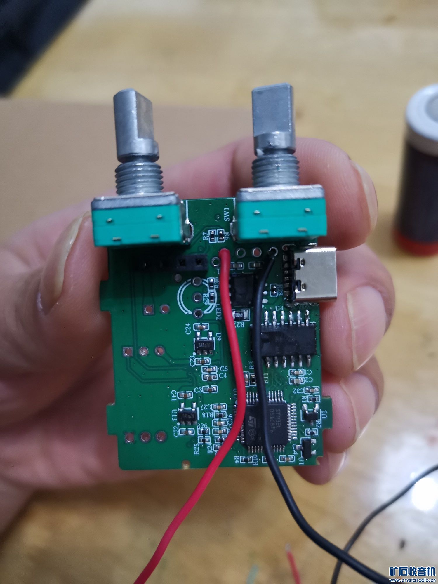

成功做成了5351,开心!

模拟指针式度盘,好玩
发表于 2024-12-21 13:27:47 | 显示全部楼层
看了半天也没看懂这是成功做了个啥 ......
 楼主| 发表于 2024-12-21 13:49:13 | 显示全部楼层
whntl2021 发表于 2024-12-21 12:54
祝贺楼主制作成功心爱的机子!
请问楼主,这个指针表头式极有特色的数字显示屏套件(也可能是模块)是什 ...
这是一个ESP32驱动SI5351的一个VFO。

esp32驱动si5351的VFO。可以收音机的本振用。
发表于 2024-12-21 14:59:51 | 显示全部楼层
谢谢楼主的答复!
我还以为是自带驱动程序的模拟指针表头数字式模块成品。若有这种美观新潮的成品或套件销售,那可大大方便了自做收音机(不管是模拟的还是数字的)外观设计或改造的爱好者们。

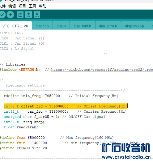

 楼主| 发表于 2024-12-21 21:54:48 | 显示全部楼层
dtxy101 发表于 2024-12-21 11:47
还有可以存储的V8
这个程序我下载了,按键也都正常,有两个问题请教一下,那几个没有连线的引脚是啥功能,从程序看,4脚是输出,19脚好像编码器正反转的,32脚好像是保存,IO33脚不知道干啥,IO12,13,14是干啥用的。这个是10千赫到160兆赫,步进很好用。怎样让他显示扣去中频,比如455,10.7,9等,这样就可以做本振了。
发表于 2024-12-22 11:51:01 | 显示全部楼层
可以随便设置:int32_t offset_frq = 33600000;    // Offset Frequency[Hz]
