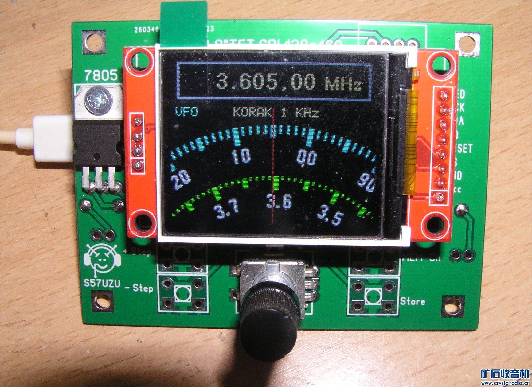

1,第一玩esp32,没想到这么顺利!用了0603,没有用0402.

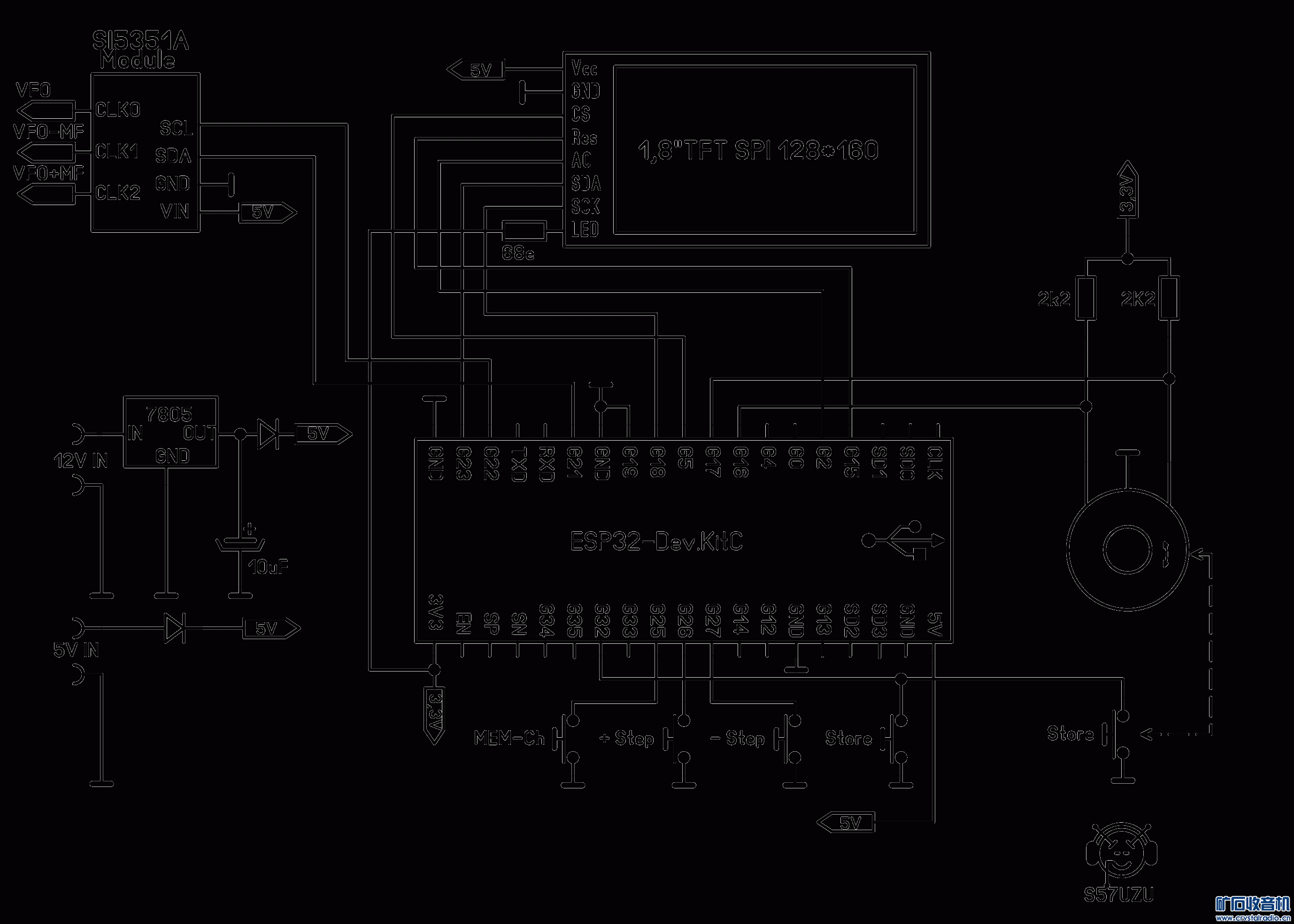

楼主看看SI5351.CPP文件中的set_car_freq(unsigned long freq, unsigned char EN, unsigned char RST)和set_freq(unsigned long freq)两个函数,就是设置频率的。

 楼主| 发表于 2024-12-20 23:20:44 | 显示全部楼层
中频455Khz。被这个屏幕吸引了,正好买了元件,就做出来了。

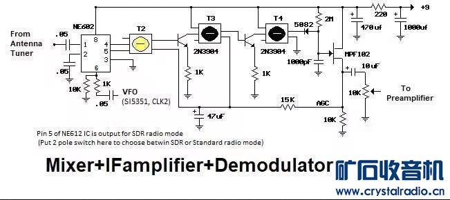

 楼主| 发表于 2024-12-20 23:51:10 来自手机 | 显示全部楼层
还请懂程序的大佬,看看怎么改中频,我没有找到相关语句。
 楼主| 发表于 2024-12-21 08:40:07 | 显示全部楼层
songlouliu 发表于 2024-12-21 07:47
没有听懂你的意思,改中频是啥意思。我懂程序。
1、这是老外做的一个中波和短波的收音机,这是中放和前端,他的中频是455千赫,显示的频率是LO-455,也就是接收的频率。
2、这个表盘好看,这个455能不能改成一个变量,比如中放用10.7Mhz,显示就是LO-10.7Mhz,这样就灵活多了。
3、这个表盘能不能去掉短波,保留中波,原作者的短波的中频也用的455,中频太低。
发表于 2024-12-21 10:02:06 | 显示全部楼层
5351用i2c控制,本来就很简单,只要初始化没错,都能工作
发表于 2024-12-21 10:32:43 | 显示全部楼层
这个有完整的电路吗,看5351有输出IQ两路+LO一路,但602上只有LO来混频?
 楼主| 发表于 2024-12-21 11:29:25 | 显示全部楼层
完整电路就是上面的,功放随意。I和Q原作者说是输出备用的。B站有原作者的视频。602只用来混频。
 楼主| 发表于 2024-12-21 11:30:48 | 显示全部楼层
超级夜猫子 发表于 2024-12-21 11:07
楼主看看SI5351.CPP文件中的set_car_freq(unsigned long freq, unsigned char EN, unsigned char RST)和set ...
好的,我在看看,为啥程序中没有找到455的字样,他的中频是455,显示应该在本振的基础上减去455.

 楼主| 发表于 2024-12-21 11:53:16 | 显示全部楼层
dtxy101 发表于 2024-12-21 11:47
还有可以存储的V8
这个更好玩了,那个LED我没有接,屏幕也可以亮,不爽的是,esp32要复位一下,屏幕才能正常显示,一位老师说,是屏幕复位电路的原因。
发表于 2024-12-21 12:54:23 | 显示全部楼层
祝贺楼主制作成功心爱的机子!
请问楼主,这个指针表头式极有特色的数字显示屏套件(也可能是模块)是什么名称与型号,哪儿购买的,价格多少?
还请楼主指教!谢谢了!
