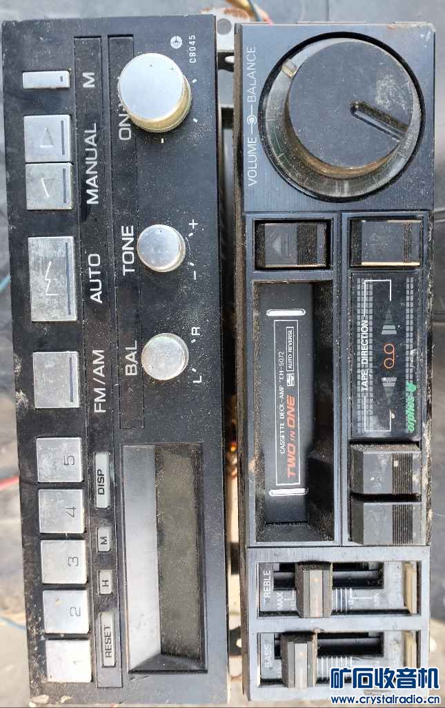

歌乐车载收音机,型号是RN-9042L,这个机器通电能收台三分钟以后就没台了

没有台是所有台都收不到了,还是原本收听的电台没有了?而重新调台就有了?

只有收音机的那种,没有别的功能,没有磁带,没有激光唱机接口,功放块的型号,主要是看输出otl或btl。再谈故障。

都没有台,这个是日频机,也就收两个台,几分钟过后就什么台都没有了,但是噪音都有的

以前是有磁带机,跟这个配合使用的磁带机没有功放,这个收音机有功放,磁带机把信号输入到收音机里面来收音机里面有一块立着的小板,就是磁带机用的,这后面还有个五孔的插座

有时没有磁带机会自动转换过去,把磁带机装上试试,在那个时代这个是比较高级的机子,功放的输出一般是btl的,注意扬声器的喇叭不能共用一端,注意喇叭任何一端不许接地,。还有好多方法。

机器刚收来是这样的,一个三零卡带机,另一个是尼桑车上的,应该是尼桑车上的收音机,估计是以前别人安的

怎么看也不像是一套,虽是表面的2ding机子,没法修理。

应该估计不是一套以前人家换过估计,但这个磁带机的声音确实不错,很有力度,底是很有径
 楼主| 发表于 2024-12-21 16:31:56 | 显示全部楼层
收音机,又正常了,把那个高频头焊角加了点焊,现在又好了,又改了灯光,现在效果不错,能搜五个台
