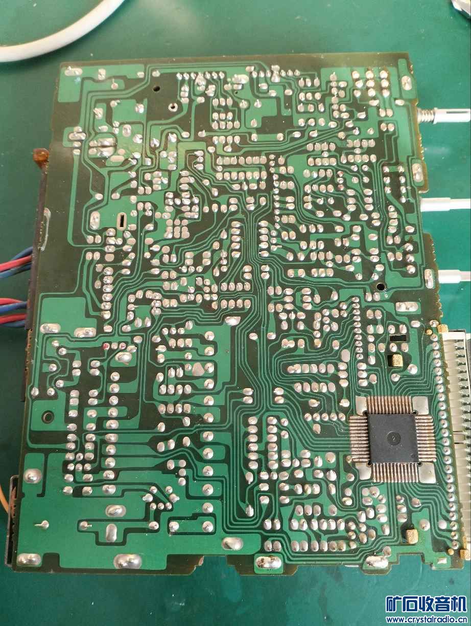

歌乐车载收音机,型号是RN-9042L,这个机器通电能收台三分钟以后就没台了,请各位大师指导一下,这个机器到底是哪里有问题了?

上万用表,量各个 IC 的供电电压
这个机器通电能收台三分钟以后就没台了:AM 和 FM 都这样?

只有fm是这样三分钟就没台了,AM正常用

只有一个大的方块型的芯片,在那个灯罩下面,还有的芯片是在高频头里面封的好好的,告知一下,应该量哪一个芯片呢?

FM的本振飘了吧

查一下调频10.7中频中周的管状电容,估计在那个屏蔽罩里面。。。这种故障是日本调频收音机的通病。

FM突然没台,检查FM芯片供电部分的电解,漏电容量下降,机子时间长了先换电解。

这个机器是76-90日频机,一会拆下看看,应该是里面的就是高频头,里面的电容是吧?

我也是这样想的,但是不是太懂,所以说不敢确定,大师们,这样确定的话啊,应该是这个问题

通电三分钟左右正常收台,几分钟过后就没有台了,但是声音大小调节都是正常,唯独没有电台的声音,过一会儿再开机,又有了
