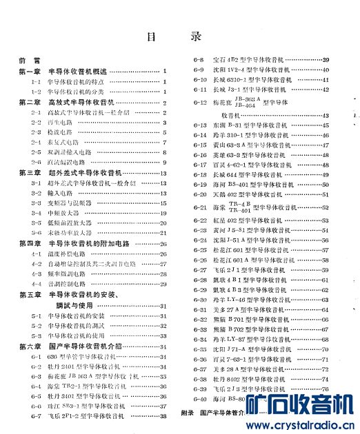

这本书内有你想要的资料。

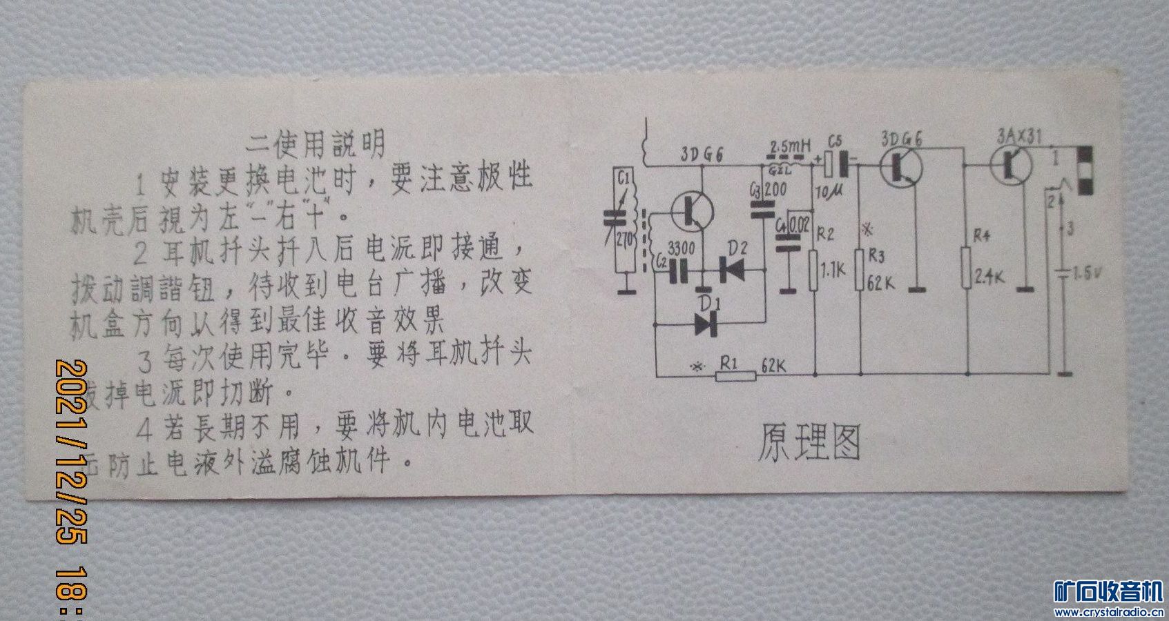

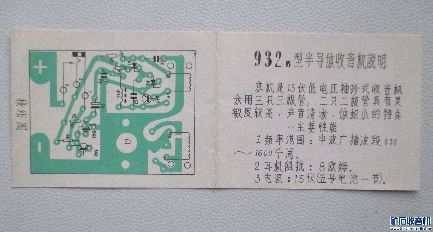

932-B
P694
