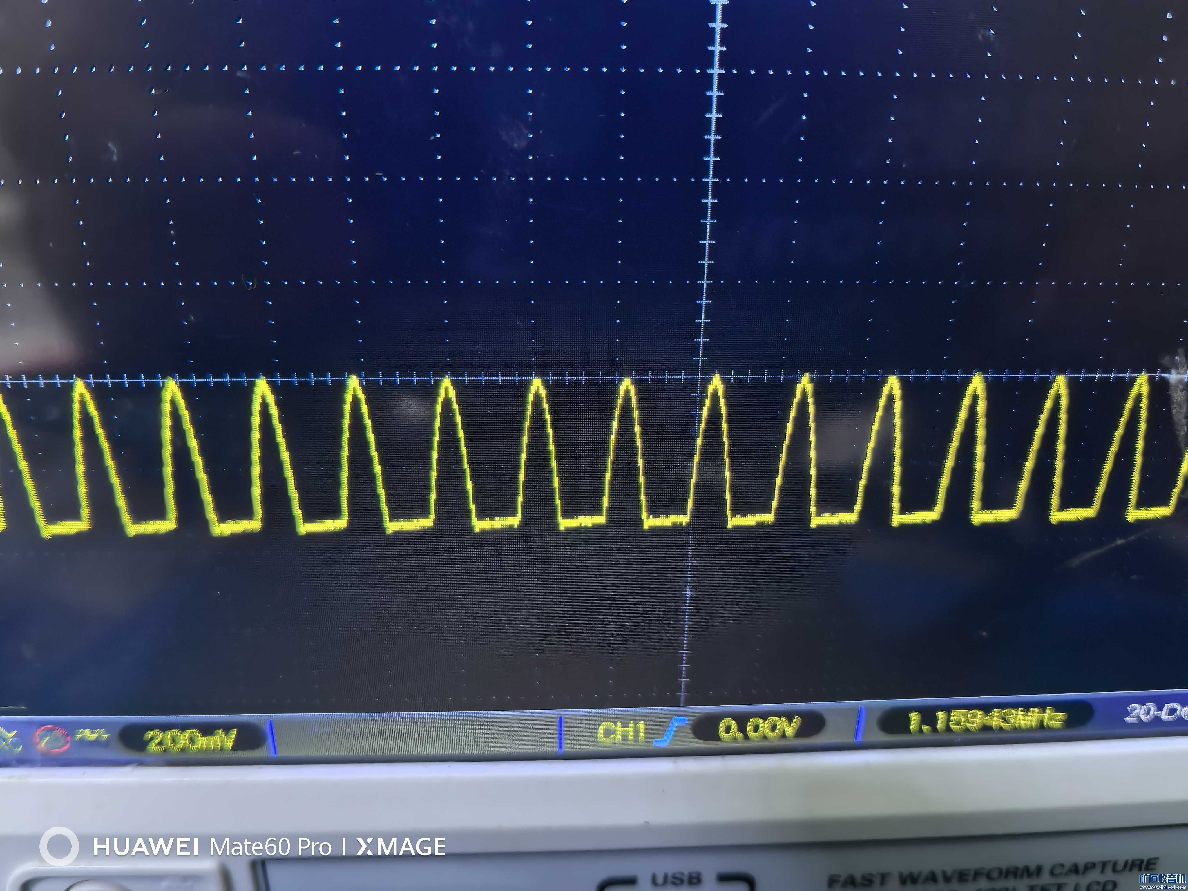

发表于 2024-12-23 09:37:55 | 显示全部楼层
分享一个振荡电路上不同位置的两个波形。
 楼主| 发表于 2024-12-23 09:45:59 来自手机 | 显示全部楼层
乙猪 发表于 2024-12-23 09:37
分享一个振荡电路上不同位置的两个波形。
有示波器就是好,直接证明工作状态。

你能说说上述二种示波器波形位于振荡电路中具体位置吗?是三极管那个极?基极集电还是发射极?

发表于 2024-12-24 11:49:27 | 显示全部楼层
我测的是这个电路第一个三极管的集电极和发射极的两个波形。

发表于 2024-12-27 17:08:45 | 显示全部楼层
三极管在振荡电路很常见,开关电路工作中开关管示波器显示是城墙改变而不是正弦波。即使频率再快,也是正弦波
