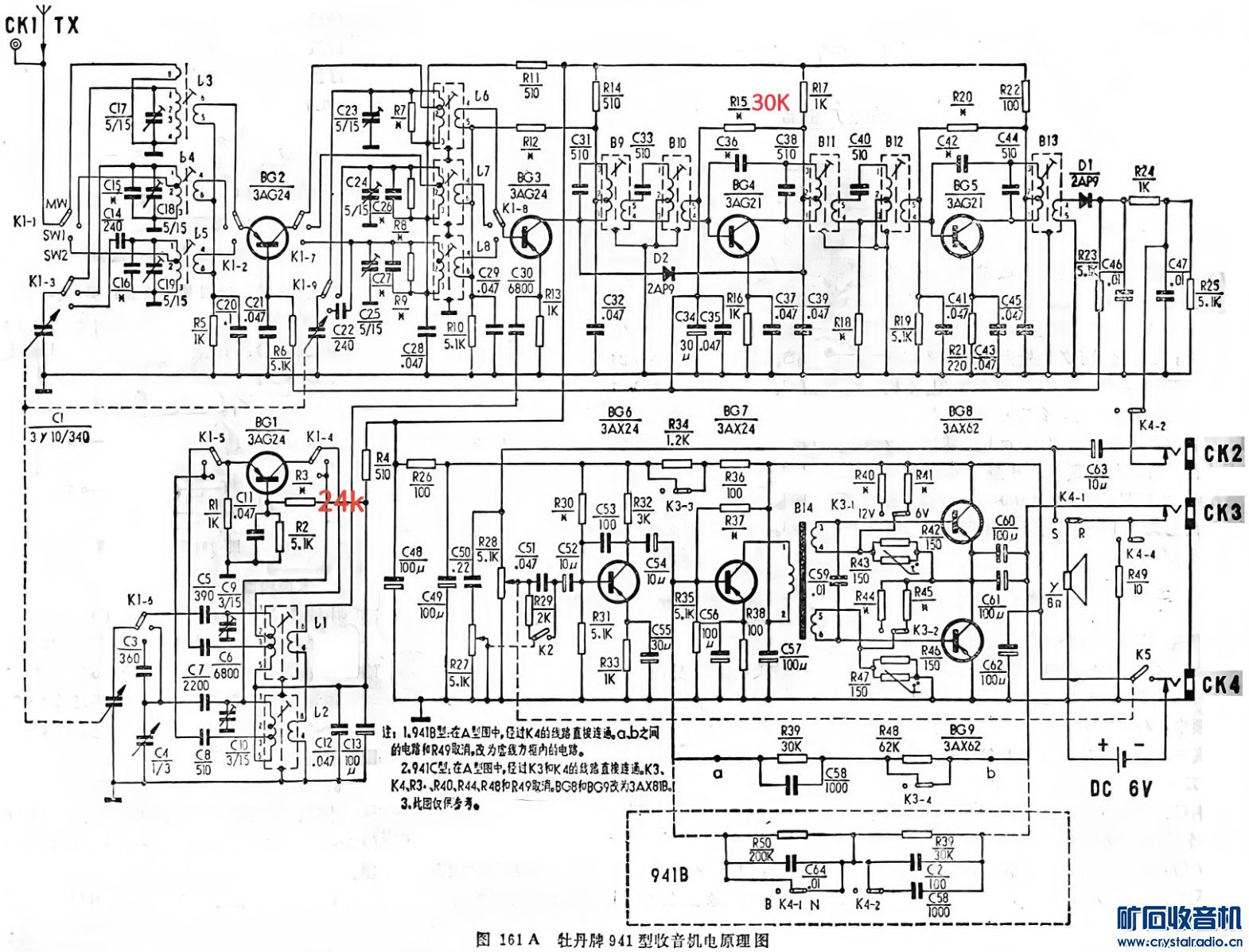

振荡电路是工作在开关状态吗?

1、养成高频电路全N管的设计好习惯   2、震荡部分不稳压会频飘/抖动
 楼主| 发表于 2024-12-19 14:38:49 | 显示全部楼层
图纸中,如果震荡管采用稳压,用稳压二极管并联在c13两端可以吗?或者并联在c48两端,电压稳定在多少合适?改用硅管后,除了变动基极电阻重新调整静态电流后,集电极和发射极电阻需要改动吗?

1.并在C13两端就好,可以先测一测不并时的电压,然后选用差不多的稳压管,适当减小R4的阻值就可以了;2.集电极和发射极电阻不必改。

晶体管偏置电路稳压,是为了防止电池电压变化时,基极电流变化引起工作点变化。如果非要怎加的话,至少要 > 硅三极管的Vbe~=0.7V。另外,用9015代替也行,总之硅管比锗管稳定多,性能好多了。

跟据反馈量的大小及振荡管的工作点设置情况,LC振荡回路可以工作在接近于正弦波状态(放大器),也可以工作于接近方波状态(开关管)。关键是反馈量及工作点。
如果工作点接近截止区(即静态电流较小,集电极有效工作电压较高),当起振时,因为正反馈的关系,输出逐渐增大。当增加到一定程度时,其负半周会造成集电极电流减小,晶体管的放大系数减少,进而使反馈量下降,限制了输出进一步增加。这意味着振荡电压可以相对稳定下来。而由于当晶体管的工作点接近截止区时,输出阻抗较高,使得LC回路的QL接高,选频能力增加,输出波形改善(接近正弦波)。此时的振荡管可以被认定为放大器。
如果工作点接近饱和区(即静态电流大,集电极有效工作电压低)的话,则正好相反。当输出增大时,其正半周会造成晶体管进入饱和区,输出波形削顶。而当晶体管工作于饱和区进输出阻抗很小,使得LC回路的QL降低,选频能力减小,输出波形变差(极限时接近方波)。此时振荡管可以被认定为开关管。
因此,当用于收音机时,为了减少谐波,本振管的工作电流不能太大,反馈量要小。反之,如用于DC变换等场合,则要正好相反,因需要提高效率反馈量要大。

震荡管射极电阻1K,基极接地偏压电阻5.1K,基极上偏压电阻24K,基本可以这样估算工作点,当电源电压6V时:
1. 基极电压 5.1 /(5.1+24)* 6 ~=1.2v ;
2. 锗管Vbe ~=0.2v;硅管Vbe ~=0.7v;
3. 锗管工作电流 (1.2-0.2)/ 1K ~=1ma,硅管工作电流(1.2-0.7)/ 1k=0.5ma
按说3906或者9015在0.5ma下也应该能够正常工作,不过为了查错,你可以适当调高一下电流,比如把24K的改成 R,5.1/(5.1+R)*6=1.7,看能不能正常工作?
