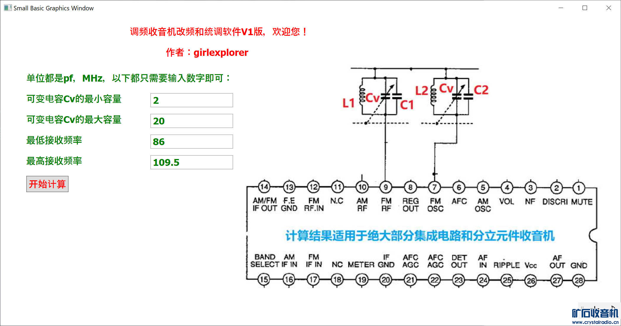

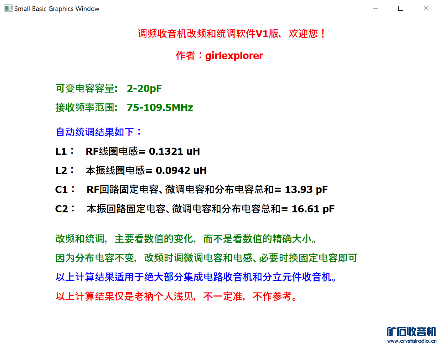

老衲闲得无聊,编了个FM收音机改频或统调软件。
这个软件就不分享了,好像各位对软件毫无兴趣,老衲上次编写的中波自动统调软件几乎就没有一个回复的,老衲都不知道能不能在别人电脑上运行。
而且这个软件太简单,excel里两行公式就行,下面的三张图也就包含了几乎全部改频需求。
如果哪位需要下面三张图之外的改频需求,老衲计算回复一下。

除了频率覆盖86~109.5MHz外,其它频率覆盖的固定电容、微调电容和分布电容总和能达到这么小吗?达不到怎么办?可能拆去固定电容、微调电容都不够。
