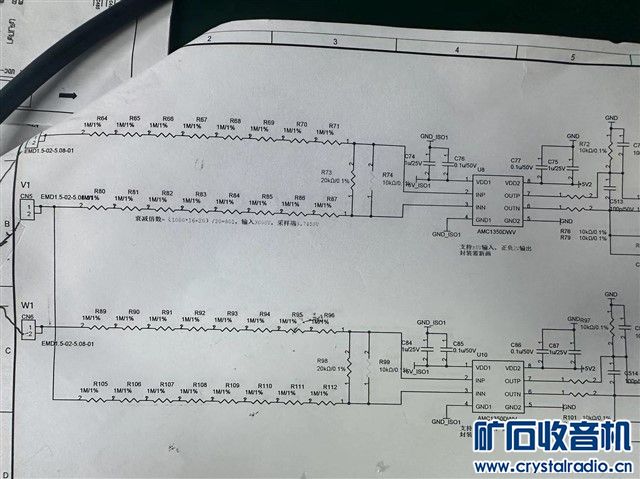

差分放大电路输出异常

AMC1200是隔离芯片,
从pdf中的输入阻抗只有28K可以得到推论,这两个输入端就是ADC开关电容的输入端,并不是模拟放大器的差分输入端。
 楼主| 发表于 2025-2-10 09:46:06 | 显示全部楼层
locky_z 发表于 2025-2-10 08:27
AMC1200是隔离芯片,
从pdf中的输入阻抗只有28K可以得到推论,这两个输入端就是ADC开关电容的输入端,并不 ...
没明白你意思,我说的输入仅仅是指隔离芯片的输入,还没到ADC
发表于 2025-2-10 10:28:28 | 显示全部楼层
AMC1200 内部实际上是一个ADC+数字隔离+DAC的设备。
 楼主| 发表于 2025-2-10 11:24:06 | 显示全部楼层
你从输入阻抗28K就能得出推论?可同类型的隔离芯片好几种,每种的输入阻抗各不相同,有的甚至超高阻,那又推得出啥结果?
还有,如果内部ADC自带偏置,那为何有些电路还是推荐外围再带偏置呢
发表于 2025-2-10 14:13:21 | 显示全部楼层
一般delta-sigm ADC,如果输入阻抗很高,基本上启用了内部缓冲器。
但启用内部缓冲器就带来一个问题就是允许的共模输入电压会被削弱,例如ads1256的参数
 楼主| 发表于 2025-2-10 15:05:58 | 显示全部楼层
输入阻抗高,使用内部偏置;反之,则使用外部偏置。是这个意思吗?
发表于 2025-2-10 15:18:25 | 显示全部楼层
模拟放大器电路均要偏置成某个电压。
其次你AMC1200根本不是模拟类的差分放大器,它类似模拟开关+开关电容的差分采样,是'飞电容‘。
 楼主| 发表于 2025-2-10 16:03:26 | 显示全部楼层
可惜我没找到AMC1200的模型。用AMC1350仿真,差分信号外围加零偏置和无零偏置,输出的结果是有些差异的。
针对这种外围无偏置的,老外是这样回复的:
With a single power supply and the input not referred to ground, the input signal swings outside of the common-mode input voltage range.
意思是不用偏置压住的话,可能会过偏
