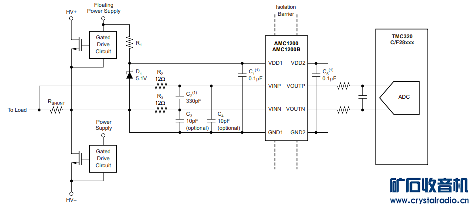

差分放大电路输出异常
 楼主| 发表于 2024-12-13 17:21:05 | 显示全部楼层
可以看到进入隔离器件和进入ADC,有压差的两端似乎都不需要和器件的电源或地有电路连接
发表于 2024-12-13 17:25:59 | 显示全部楼层
AMC1200的输入信号在送进来之前已经有了共模参考,而AMC1200输出内部提供了偏置回路和共模参考,所以不用额外连接
发表于 2024-12-13 17:57:10 | 显示全部楼层
仔细看隔离器左侧电路。
另外,右侧电路是不完整的,这个电路意在表明器件的用法。
发表于 2024-12-13 22:42:41 | 显示全部楼层
luosifu 发表于 2024-12-13 17:57
仔细看隔离器左侧电路。
虽然不完整,但这个示意图的接法是没错的,隔离器输出端相当于接地的源,所以可以这样接
发表于 2024-12-14 07:45:05 | 显示全部楼层
明白您的意思,也大概知道楼主困惑的地方。一会我画几个特征性很强的图

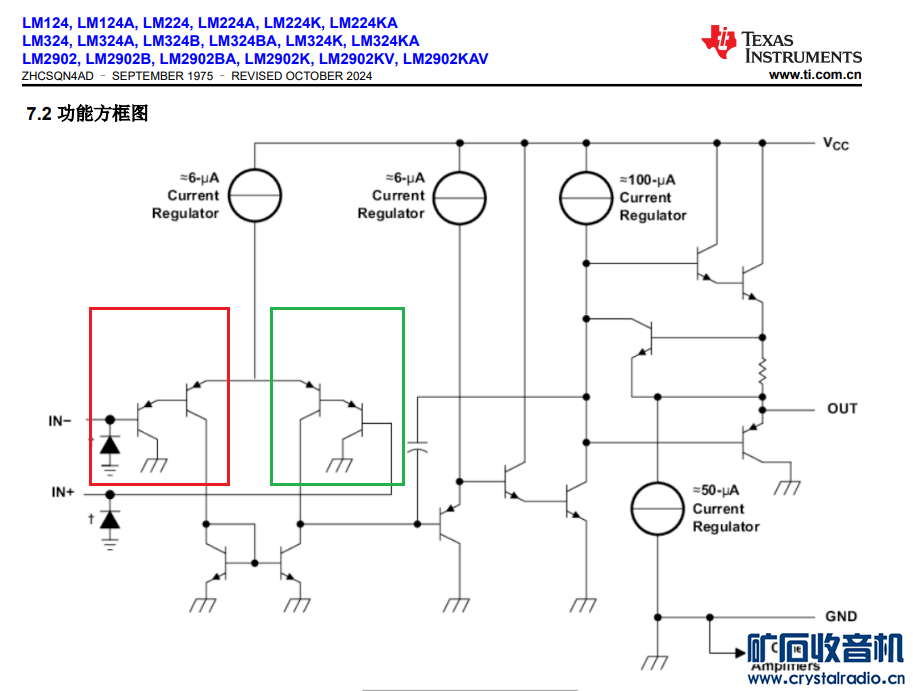

发表于 2024-12-14 09:06:24 | 显示全部楼层
首先电压是什么?电压不是宇宙真理,电压是个相对量,两节串联的5号电池,头尾相接的点,相对于上面那个电池的正极是-1.5V,相对于下面那个电池的负极就是1.5V。以不同的参考点来看,同一个节点的电压是不一样的。电路图中常用GND这各标号表示一个公共点,这个GND未必真的接大地了,它只是一个公共的参考点,硬性的认为这个点就是0V,接电压表或者示波器的负端。实际上它是多少伏,对地多少伏,那都不一定。
再看一个普通运放的结构
运放两个输入端,IN+与IN-,是两个独立的放大器。输入端的差模电压(U+ — U-),就这个放大器而言,并不是U+与U-两个端点之间的电压,而是
U+ 对GND 的电压 (U+ — 0V),与U-对GND之间的电压(U- — 0V)之间的电压差。(U+ — 0V)— (U- — 0V)= U+ — U- ,这是一个简化出来的结果,而不是单纯的两端之间的电压。
前面之所以提到单BJT放大电路工作原理,就是不能把LM324这种普通运放当作完美理想的东西,它内部的结构决定了它的输入特性。
正负两个输入端是独立工作的,要让这个运放的正向输入端能正常放大信号,需要在IN+与GND端施加一个信号。要让负端正常工作,也要在负端与GND之间输入一个信号。因为运放内部的参考点就是图中的GND。无论是BJT运放还是JFET运放,它的各部电压都是以参考点电压为0计算的。
下面画一个和楼主想法接类似的电路,是一个电流检测电路的示意图。
虚线内是采样电路,外部电流红色或者绿色,不需要另外与采样电路的电源或者地连接,这里是不需要另外连接,而不是没有连接,因为采样电路内部,已经将两个串联的采样电阻R中点作为0点了。
再拓展下,一般运放需要双供电,V+,V-与0V,有时候单供电的电路用这种需要双供电的运放,要用1/2VCC作为运放的GND,原理是一样的。
我个人的而观点就是第一行所表述的,电压是各相对量,一定要有参考点作为基准。
下面是经典老旧仪表放大器AD620的示意图,楼主想想那个AD705J的输出为啥要接人的腿上?不是要采集人的心电哪,咋还给人输出了呢?而AD705J的输入又是什么?

 楼主| 发表于 2024-12-16 09:57:40 | 显示全部楼层
MF35_ 发表于 2024-12-13 17:25
AMC1200的输入信号在送进来之前已经有了共模参考,而AMC1200输出内部提供了偏置回路和共模参考,所以不用 ...
我觉得AMC1200输出不一定和电源或地有回路,万一输出还需要额外加别的参考,那不是冲突了
 楼主| 发表于 2024-12-16 10:01:59 | 显示全部楼层
芯片内部的双端输入和双端输出,我觉得应该都不一定会和电源或地有连接。估计还是需要设计者自己去找地或其他参考来搭吧
发表于 2024-12-16 11:25:52 | 显示全部楼层
不可能,只有浮动的输入,没有浮动的输出,只要器件是有源的,输出的就一定有参考,除非是变压器这种无源器件,才可以输出纯差分信号
 楼主| 发表于 2024-12-16 17:37:54 | 显示全部楼层
做了个仿真:如果压差信号输出不接隔离芯片地,加外偏置;和压差信号输出接隔离芯片地或电源,也是加外偏置,两者输出是一致的。
是不是可以认为,对输出来说,其实外偏置才是最关键的
