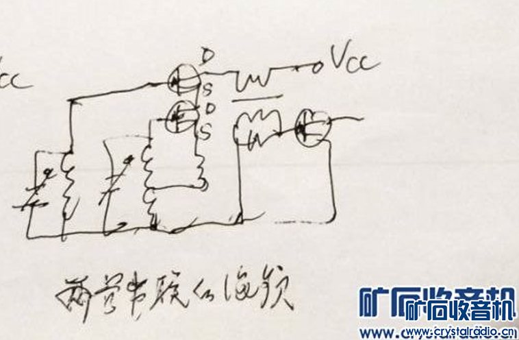

KT0936的L2波段频率从150K-516K,中频455K中其中,所以想加一个中波头中频输出到KT0936,变成二次变频机还能提高灵敏度。先用一个1.8K的电阻把碳膜刮一下变成1.87K左右,替换原中波电阻。高频头电路用的坛里njhhack的2SK596二管串联电路,KT0936用凯迪KK-9A试验。用模拟成品机把原混频输出变压器的次级断开,接上场管头中周输出。把高频头先调整好,并调谐在一个电台上,接着转接到KT0936的1、2脚,调谐就能收到这个电台,再调谐高频头就能收到其他的中波台了。效果还不错,准备买一片KT0936专做中放用,这个中放可以接入如何机上,但只有场效应管高频头才能打破灵敏度0.2mv/m
的瓶颈,晶体管、集成电路高频头灵敏度只能达到0.2mv/m。

我是自己打的板,波段电阻全用的可调电阻,这一点KT0936M B9 比SI4836A10强,SI4836A10全是高阻值的1%精度的电阻,加起来还得是500kΩ,害得我重新买了一堆电阻 。对两个2SK596串起来做变频不太看好,尤其是只有两节AA电池的(看你外接了一节锂电池,也不过3.6V),在低电压下场效应管表现很差的(尤其是3V电压还两个场管串联),建议试验时提高电源电压。很期待你的实验结果,如果效果好,我的库存就有用武之地了

这个电路场效应管变频不是为了增益,而是为了变频,即使增益为1也无所谓。KT0936M的磁棒天线是非调谐电路,没有Q值,所以用场效应管变频是用其高阻输入,而得到70以上的有载Q值,所以比单用KT0936M最大灵敏度高70倍足够了。再说说K596二管串联我认为与BF998相比电压不是问题,弱点是Sm低。

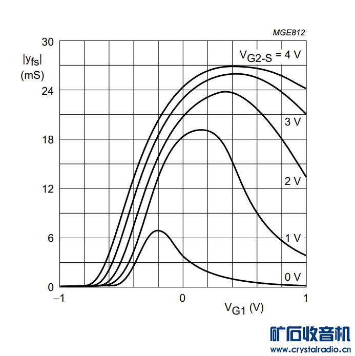

我只是担心电压低,两个场管不能很好的工作,即使起振也可能由于本振信号弱或者振幅不均匀导致效果不好,不过一切以实验为准 。BF998我倒是挺多的(立创商城的、拆机的都有),这个管子有点意思,小电流表现真不怎么样,如果按通常BJT的1-2mA的静态电流配置,到几兆赫增益就不行了,电流上到8mA以上立刻变得威猛起来,这时G1可能是正偏了,搞得我都怀疑它是不是耗尽型的管子,跟2SK508、2SC3356表现完全不一样,有时间可以试试,都是便宜管子。

原帖楼主已经试验过了596电压可以低至1V,振幅不变。BF998的跨导与2个栅极电压的关系见图,确实G1正偏才高。

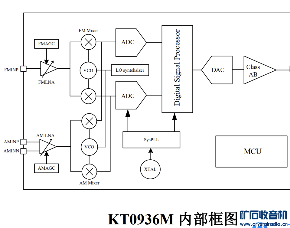

确定是不调谐的?数据手册是调谐的。
 楼主| 发表于 2024-12-15 09:25:05 | 显示全部楼层
aihao 发表于 2024-12-14 20:53
确定是不调谐的?数据手册是调谐的。
KT0936的前端是模拟电路低噪声放大器,在放大器前如果有调谐电路,只能是电调。对比普通电调收音机,0936没有CPU即使变容二极管也集成到芯片里,也难以实现电调。不要被厂家的“自动的天线调谐”所迷惑,LW2波段天线电感4.1-7mH,我用中周次级接入才多少uH如果有调谐电路还不失谐吗,应该无法工作。
