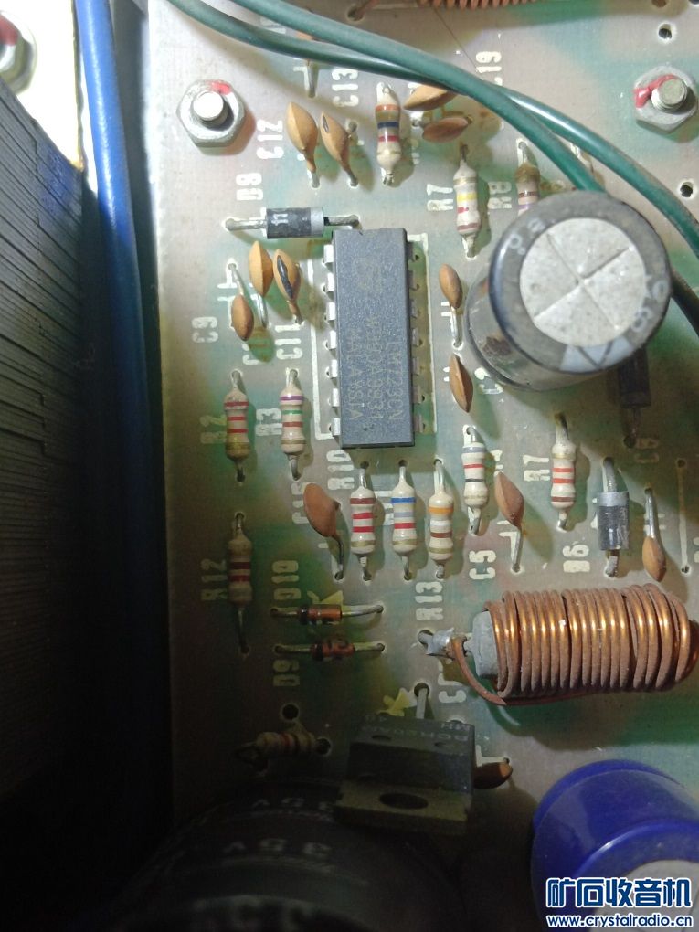

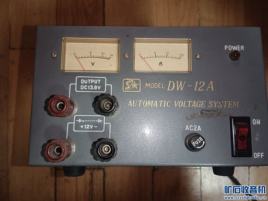

求助,老稳压电源换管后只有6A 输出

那肯定是3个2N3055有一些没有正常工作。
发表于 2024-12-20 11:05:43 | 显示全部楼层
短路输出测试每个3055的射基电压是否一致,还要考虑驱动管是否能力不足。

图1两条像铜丝的可能是取样电阻,焊接面有可能虚焊了补焊一下试试。再不行得考虑换的管子问题或把这取样电阻适当减短。

这就有点不正常了,用了723专用稳压块的电源是很经典稳定的,70年代美国就大量应用。是不是先查一下从723驱动出来到大功率管一段电路,一般是复合管的形式,查查3055前面的小功率管与外围电路?再者换上去的3055也别太相信,这东西假货多。调试时用个自耦调压器降低输入,再串联一个200W灯泡让电源变软,保护元件。先调通复合管的正常输出再通723的稳压驱动,还有可控硅保护。我好像记得可控硅是保护调整管击穿后的过压,是直接短路电源烧保险的动作形式。

貌似被人更换成粗铜丝了,你可以根据电流、电压参数计算它是多大阻值、功率的康铜丝或者功率电阻。
目前,已知其最大输出电流为6A,用万用表测量铜丝上的电压值计算出它的电阻值。电阻值大,铜丝上的压降大,输出电流小。
比如:该铜丝电阻值为0.1欧,那么它上面的压降是0.6v,那么该电源输出电流为6A。

帖子、图片上3055管子是3个,目前工作电流是6A,工作时间让它长点,用手摸摸管子工作温度先:
1、如果管子是微热,6A对于它们是轻松的工作状态,可以缩短粗铜丝1/3,让它的工作电流加大。比如可以工作到9A。
2、如果管子已经是温度很高了,表明单只3055工作电流在2A,已是重负荷。此时,不要缩短粗铜丝让它工作在大电流状态,以免大电流时扩大故障面积。此时,应该考虑新换的管子是不是正品3055?如果是3055正品,那么该电源输出电流可能在9A或者以下。
注意观察该电源变压器的电气参数(指变压器的功率值,比如它是100w功率的,13.8v输出电流值7.2A)……

检查723的2、3脚的相关采样电路的器件是不是变质了

我怀疑2N3055是假货,当年2N3055价格很高,有奸商将管壳内封装上其他三极管售卖。这是有网友发现功率太小,解刨2N3055发现的。
我手头还有几只2N3055,是从全新山特UPS拆下来的,应该是真货!

感谢楼上各位大佬!前几天我急于要收拾摊子,就临时将输出保护继电器线圈(12V)装了个开关,电源可以到15A了,扩流管温升正常,稳压正常。我估计是可控硅方面出问题了。
想等到过完年再研究
