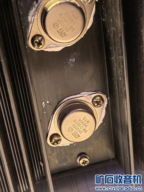

求助老师们,老稳压电源,换3只2N3055管后,只有最大6A 输出 然后再大就继电器保护断开
求老师们指点

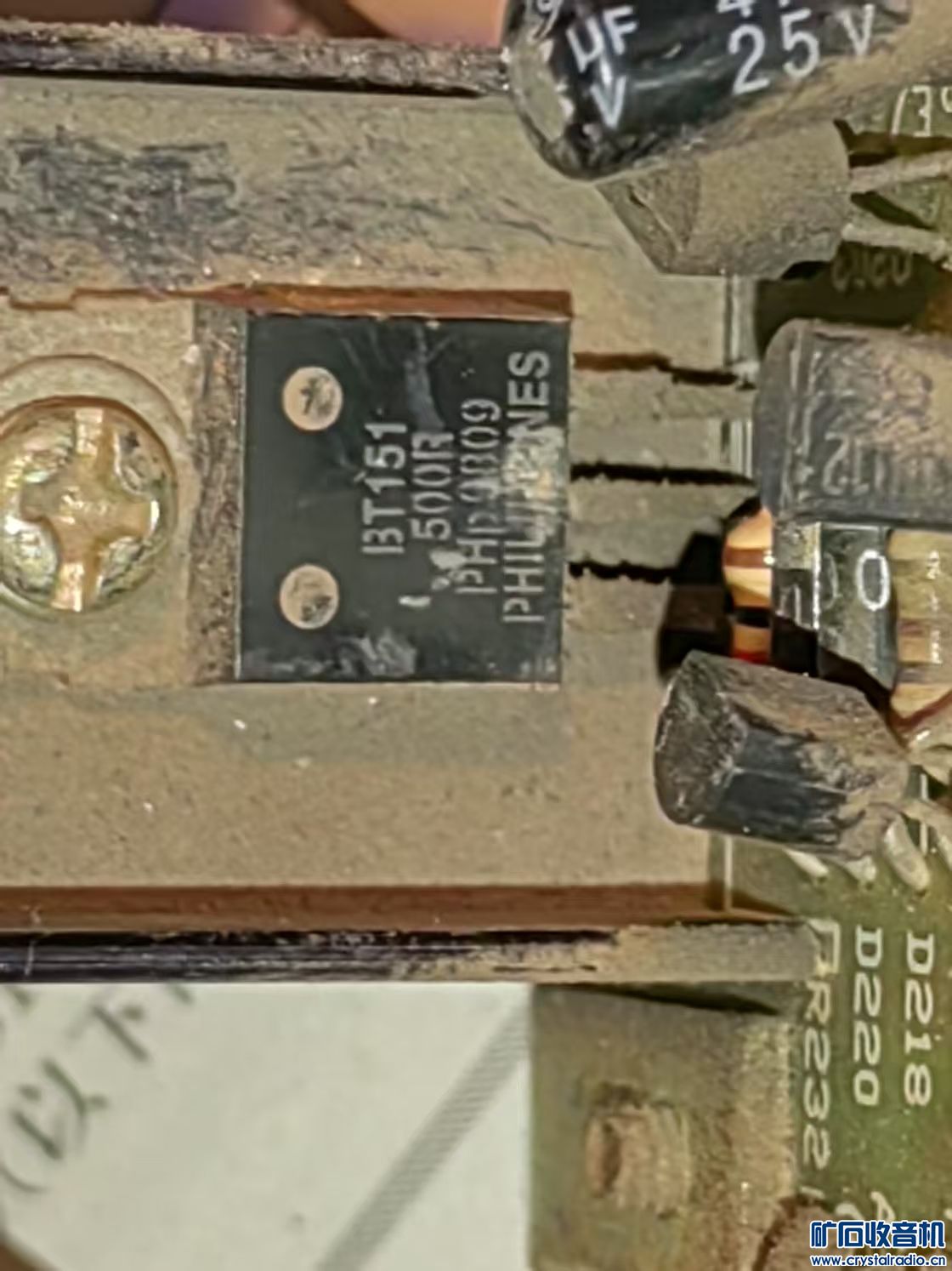

 楼主| 发表于 2024-12-10 21:48:12 | 显示全部楼层
BT151可控硅

发表于 2024-12-11 15:03:27 | 显示全部楼层
BT151可控硅右边那两条像漆包线的,才是取样电阻(康铜丝)。
 楼主| 发表于 2024-12-11 17:27:37 | 显示全部楼层
刚才试验了一下,在这个康铜丝两端并联了一段电线,故障现象没有变化
我干脆把康铜丝焊下来(断路),故障现象依旧没有变化,还是只能最大6A输出
看来BT151可能没工作
