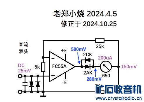

请教MF63是当时能实现同等技术指标的,有源表的,比较好的技术方案么?

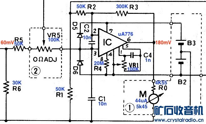

MFˊˊ63 那个时代受限于国内供料限制无法使用国外零件,但到现代还有什么优良料件是拿不到的?
尤其是 MF63 的那颗 OPA FC55A/FC54A 的确是太差了,没人用早就停产买不到。

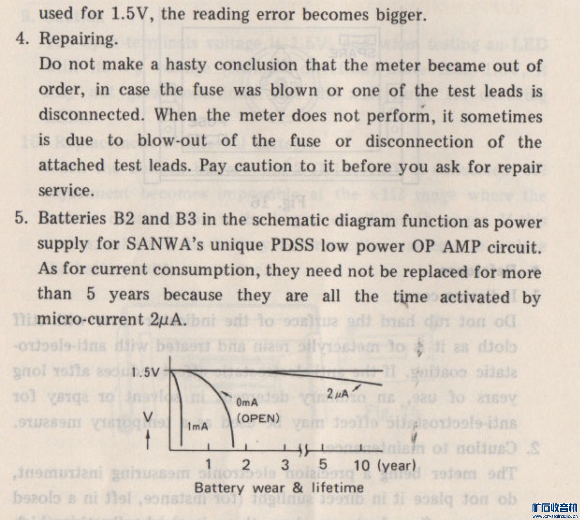

例如同个时代日本 SANWA 的 N-501D 用的是 uA776,使用两颗五号电池供电其静态耗电实测只有 1.4uA,没有电源开关还可以连续使用超过十年以上。
同样是低电压低功耗的 OPA 有许多,我知道的还有 TLC271,MAX406,LM4250,这些功耗都比老款的 uA776 还要更低。
除了要能使用两颗 1.5V 电池工作外还要能有轨到轨的大摆幅输出能力。

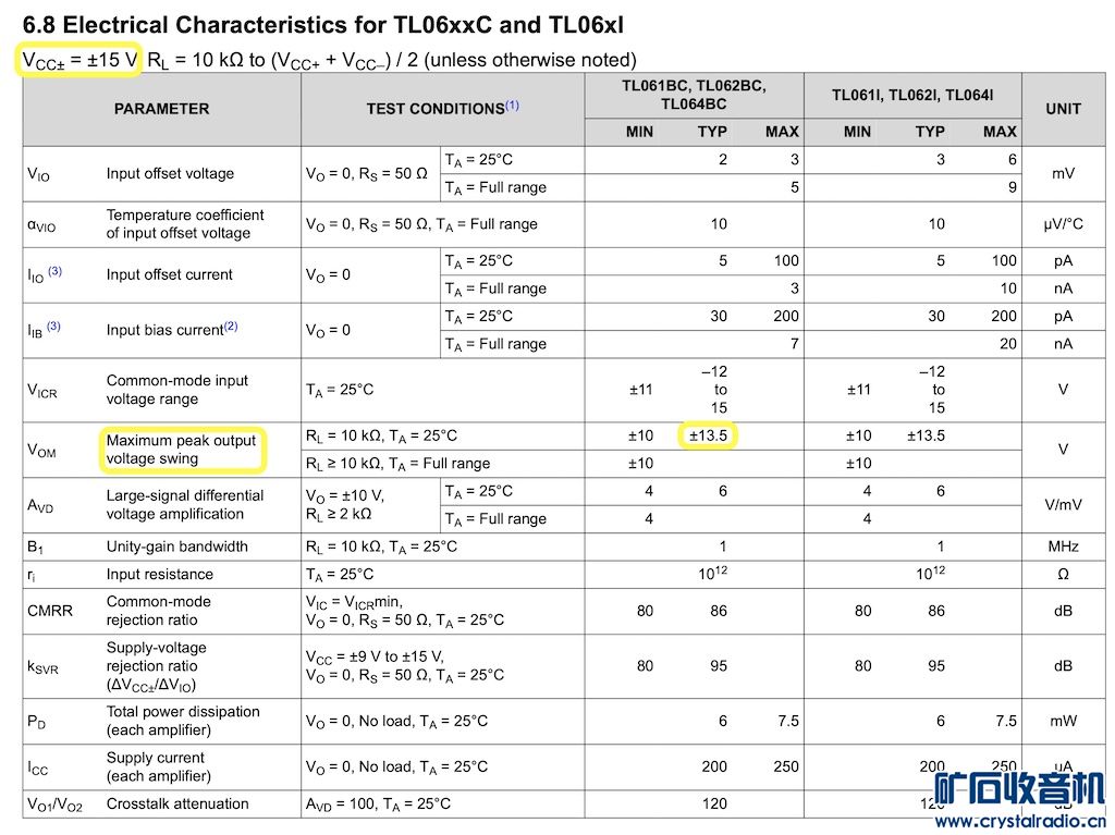

我们先来看 FC54 这个输出能力,在 15V 的供电时输出电压从 7V 到 12.5V 不等,其中最好的 FC54D 都要损失 2.5V。
所以 MF63 的电池电压非得大于 4.5V 以上才能推动表头。
FC55A 损坏改用 TL061 的情况,1,TL061 不是低功耗 OPA 无法省电,2,输出也不是轨到轨在 15V 的供电时输出电压是 13.5V 只能说比 FC55A 好。

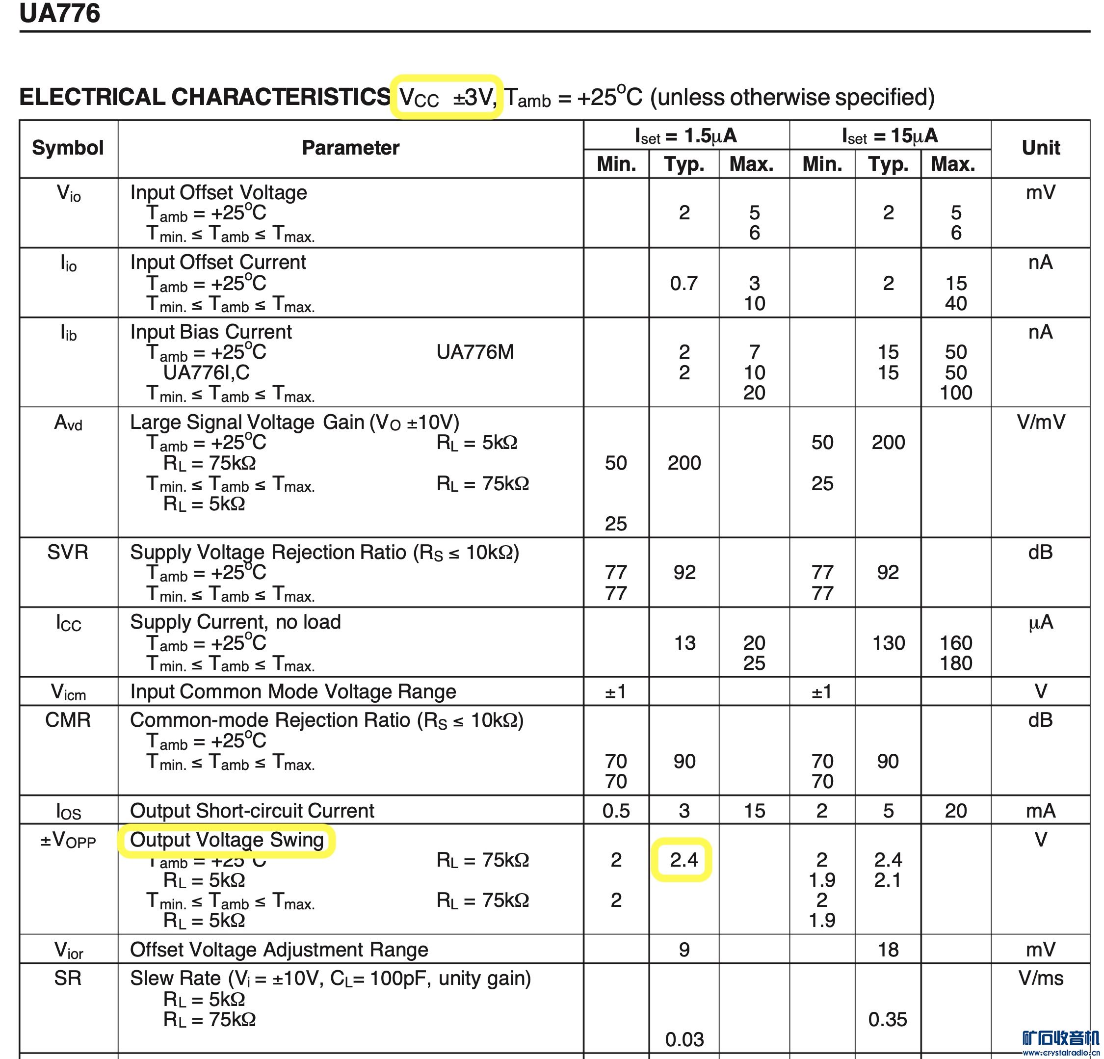

再来看 uA776 在 3V 的供电时输出电压可达到 2.4V,这还是低功耗 1.5uA 的情况下,优劣马上就见真章。
那 MFˊ63 可否改用 1.5V 的低功耗 OPA ?这是可能的!先看表头线路来推算一下需要至少有 580mV 才行,uA776 应该可以满足。
再来看 N-501D 的表头线路,只要 240mV 就能让 44uA 的表头满刻度,所以使用 1.5V 的电池与 uA776 是很保险的。
uA776 的接脚与 TL061 基本是一样的,Offset 抵补调整一样有,只是多了一只静态电流设定脚第 8 脚,电阻数值与接线可参考 N-501D 的 20M。
查了一下现在还能买到全新的 uA776H TO99 铁壳包装,這更方便 MFˊ63 的 FC55A 接脚代换不用安装小板子转换。
如果觉得 1.5V 电池电压太低还是可以改用五号 3.2V 可充电锂铁电池供电,再怎么样都比用升压板与 ICM7660 负电压好。
我没有 MF63 的表不然我早就将 FC55A 换掉改成低压供电。

利用废旧500表,也可以自己做个有源表:本论坛内早就有这样的文章,因为论坛升级,不知道还能找到不能。

 楼主| 发表于 2024-12-11 21:14:14 | 显示全部楼层
ccczzzyy 发表于 2024-12-11 10:18
利用废旧500表,也可以自己做个有源表。
就是不知道自己做的话精度能不能保证,因为没有更好精度的表做校验

发表于 2024-12-11 21:22:31 | 显示全部楼层
本人用4位半数字表校准,可以满足一般使用。

发表于 2024-12-12 09:32:04 | 显示全部楼层
校准机械式万用表,四位半的数字表足够!甚至三位半的也能满足。
发表于 2024-12-12 10:30:07 | 显示全部楼层

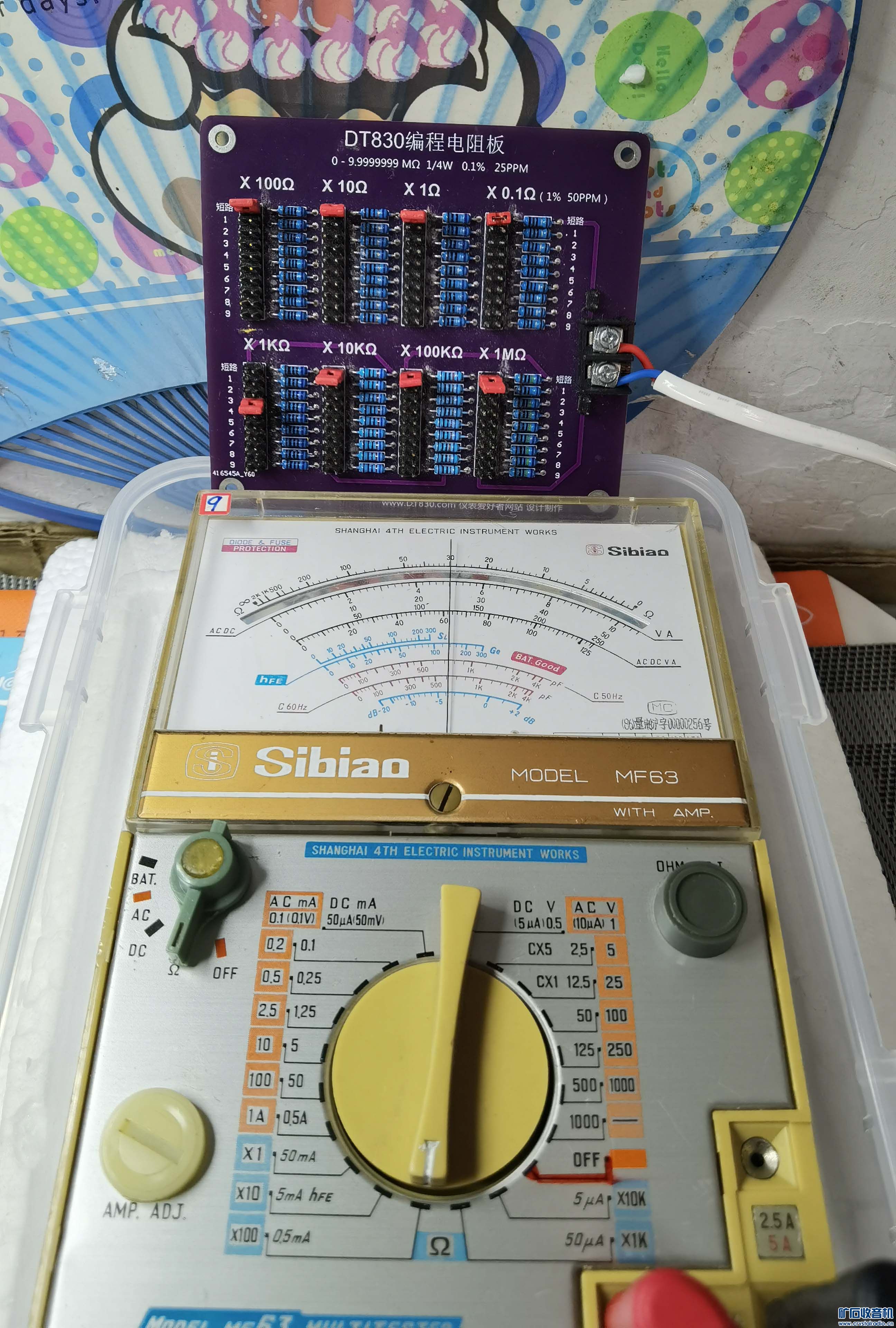

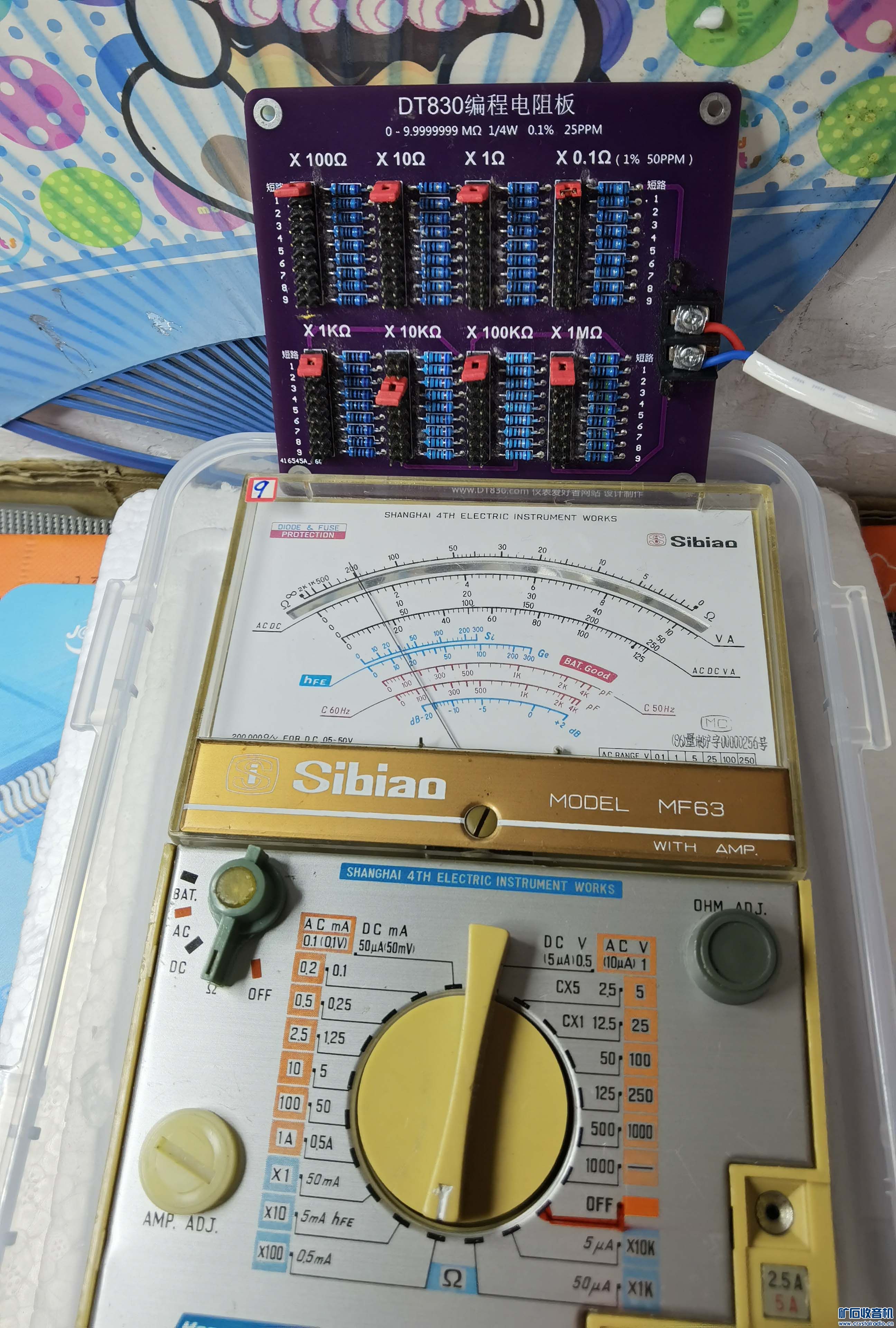

我的63买回来,两个电阻挡的电阻烧掉,换电阻顺便也校正除x1以外的挡位,现在很准确。用的就是61E+表。
发表于 2024-12-12 10:57:48 | 显示全部楼层
Rx1没有校准是啥情况呢?
刚才看了一些图纸,R15还有29.5Ω和28.8Ω之分。
发表于 2024-12-12 11:17:11 | 显示全部楼层
海洋DZ 发表于 2024-12-12 10:57
Rx1没有校准是啥情况呢?
觉得Rx1很多因素,暂时没有搞。
Rx10K从 200K增加到210K 【增加5%】
Rx1K从 30.3K增加到31.3K 【增加3.3%】
Rx100从2.73K增加到2.82K 【增加3.3%】
Rx10从270Ω增加到280Ω 【增加3.7%】
Rx1不变29.5

我才注意到,125标尺满度实际是131.5,这是为啥

测过表头线性没?
发表于 2024-12-12 12:11:36 | 显示全部楼层
测过,是这样的。
发表于 2024-12-12 12:21:07 | 显示全部楼层
quexing 发表于 2024-12-12 12:11
测过,是这样的。
这样看不出表头线性,得测裸表头,或者裸表头+放大器。
