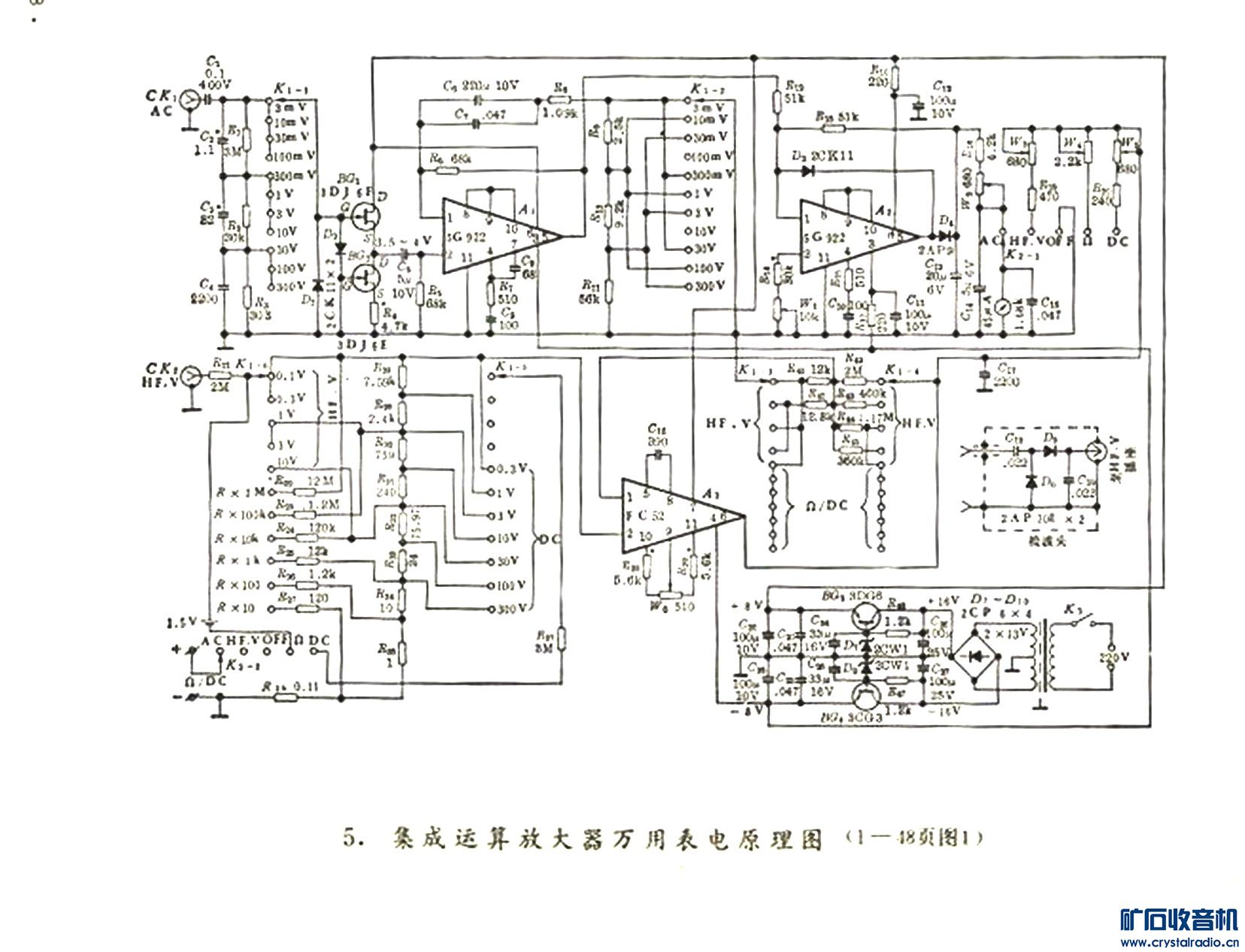

 楼主| 发表于 2024-12-10 10:27:31 | 显示全部楼层
海河 发表于 2024-12-9 21:48
国产有个DF-1繁用表,
就是分立晶体管的电路。
https://www.doc88.com/p-7886204905588.html
请问海版,这个繁用表在功能上和MF63比怎么样?
这个表好像没有MF63有名气

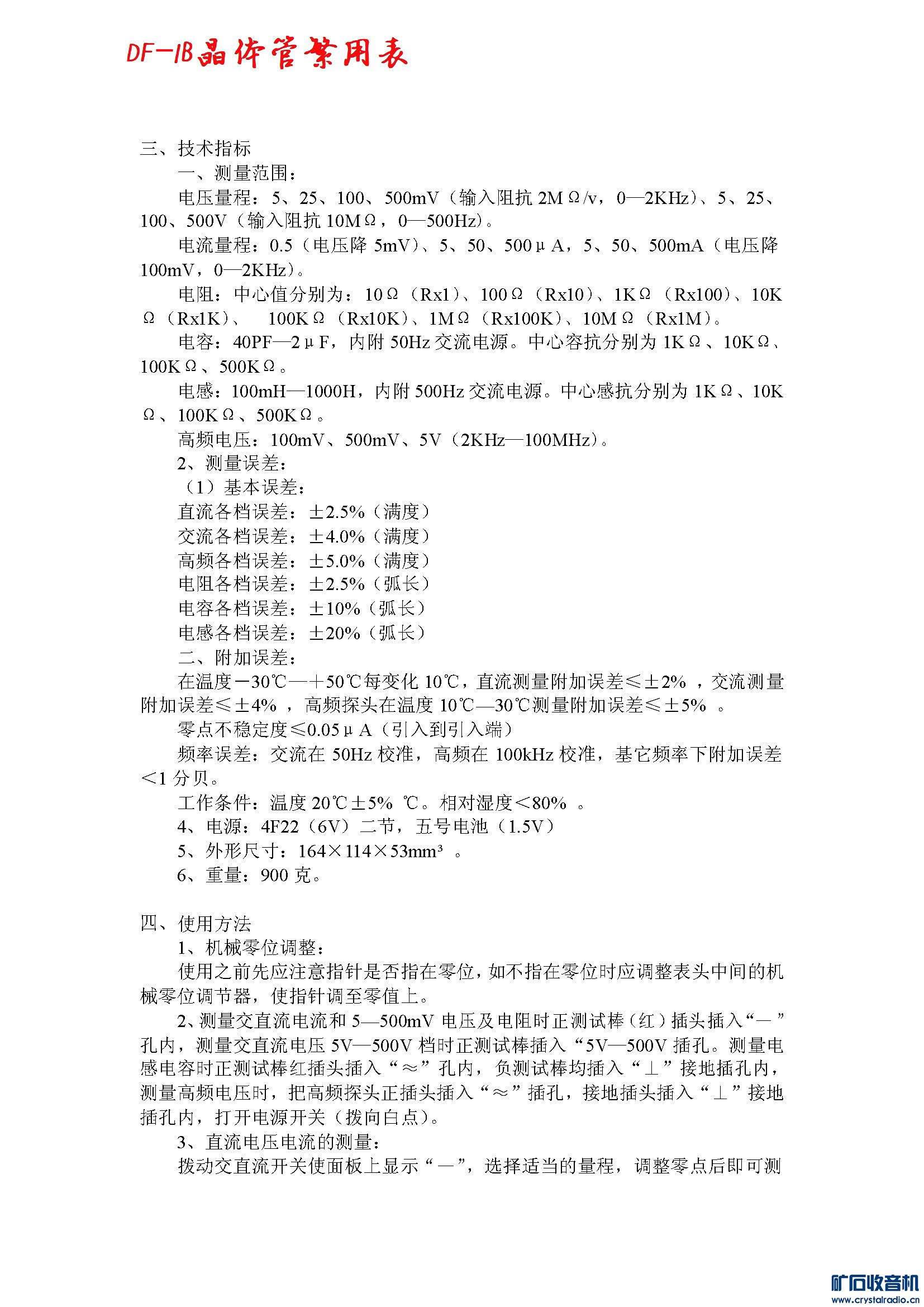

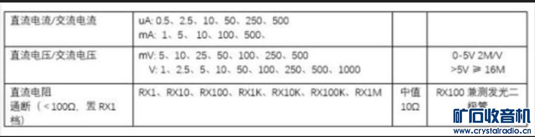

发表于 2024-12-10 11:09:26 | 显示全部楼层
老郑小烧 发表于 2024-12-10 09:28
JFX是10mV,海河超版在16楼说的DF-1B是5mV。没有“最”,只有“更” 。
有三种资料分别是10mV,5mV,3mV
10mV
5mV
3mV

 楼主| 发表于 2024-12-10 16:10:25 | 显示全部楼层
应该不单单是看压降,是不是还有其他技术指标,3种表各有所长?
发表于 2024-12-10 21:29:30 | 显示全部楼层
这个表好像没有MF63有名气
不要以名气论影响。
DF-1繁用表跟MF63 设计初中不在一个层面上。
DF-1最早的电路研发是清华大学 完成的,而且出现的时间比MF63要早好些年,没有名气是因为第一数量少,第二就不是民间老百姓能见到的东西。
 楼主| 发表于 2024-12-10 21:36:00 | 显示全部楼层
海河 发表于 2024-12-10 21:29
不要以名气论影响。
DF-1最早的电路研发是清华大学 完成的 ...
海版的意思是这个繁用表的性能是好于MF63的?
发表于 2024-12-10 21:38:14 | 显示全部楼层
可以这么说

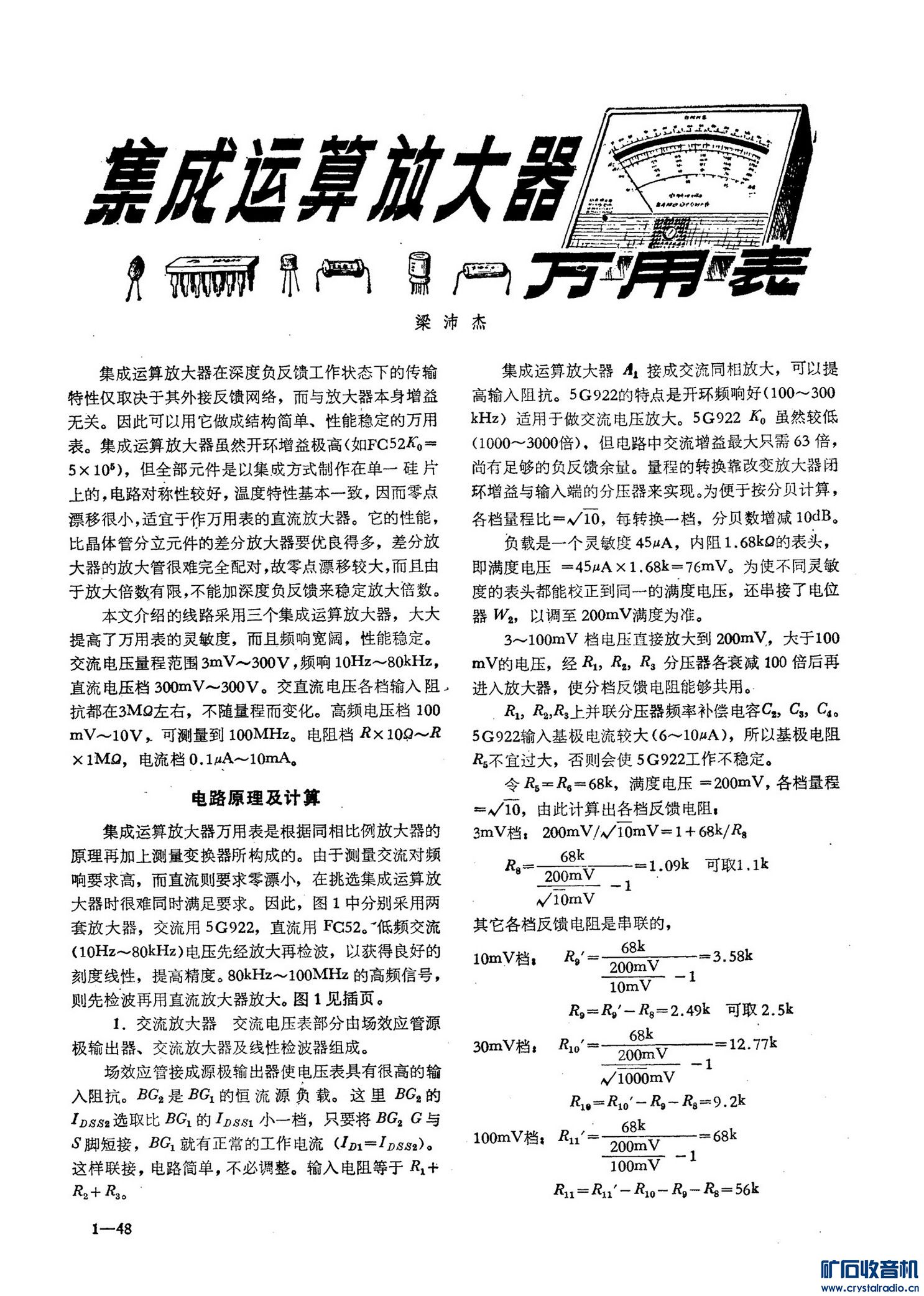

发表于 2024-12-11 08:31:14 来自手机 | 显示全部楼层
DF-1 元件比63多的多
发表于 2024-12-11 10:18:37 | 显示全部楼层
利用废旧500表,也可以自己做个有源表。
