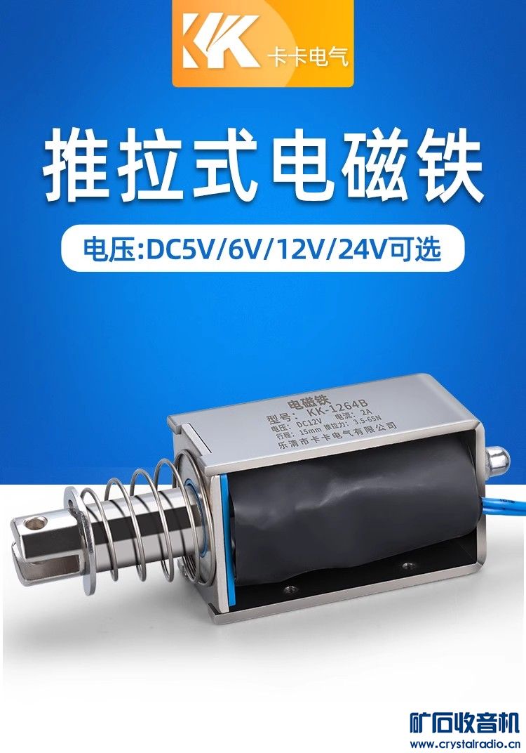

 楼主| 发表于 2024-12-11 10:32:04 | 显示全部楼层
谢谢楼上各位
今天在淘宝上,搜索电磁铁,看到这个东西,不贵还包邮,等我买回试一下
把接触片放在动杆的另一边
 楼主| 发表于 2024-12-11 14:27:47 | 显示全部楼层
谢谢,这种思路很好,我试一下
