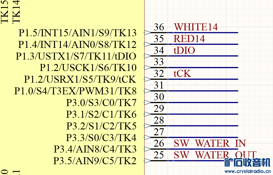

现在的小家电都用触摸按键了,优点自不必多说,其中寿命几乎与天(器具)同寿 。目前的此种类型单片机块把两块钱,功能强大到吓人。某些IO口都有触摸感应功能标配,原理上面各位已经描述了,你不要管它根本原理。只要在写软件的时候,命名该I口的触摸功能,赋予你要的开关、上升、下降等等即可。硬件上就是:单片机某IO引脚----防静电电阻----线路板焊盘----弹簧(或铜箔)----PVC、亚克力或玻璃面板----面板印刷的功能图案。人手指触碰功能图案离开的瞬间,隔了玻璃(最厚不要超过5mm)的与玻璃反面紧紧贴合的弹簧或铜箔感应到也许是电容值(不一定单单电容,这是芯片研发者的事情),经过防静电电阻,一般1K左右一个贴片,传给单片机某一输入脚,然后你软件感测到了进行相应处理(此处省略几万字,因为我也不懂 )即可。
关键在于你要至少会简单的编程。芯片说明书有详细的说明怎么应用触摸功能包括调整触摸的感度。下图中单片机的凡是带TK的引脚都具备触摸识别功能: 微信图片_20241209125000.png
