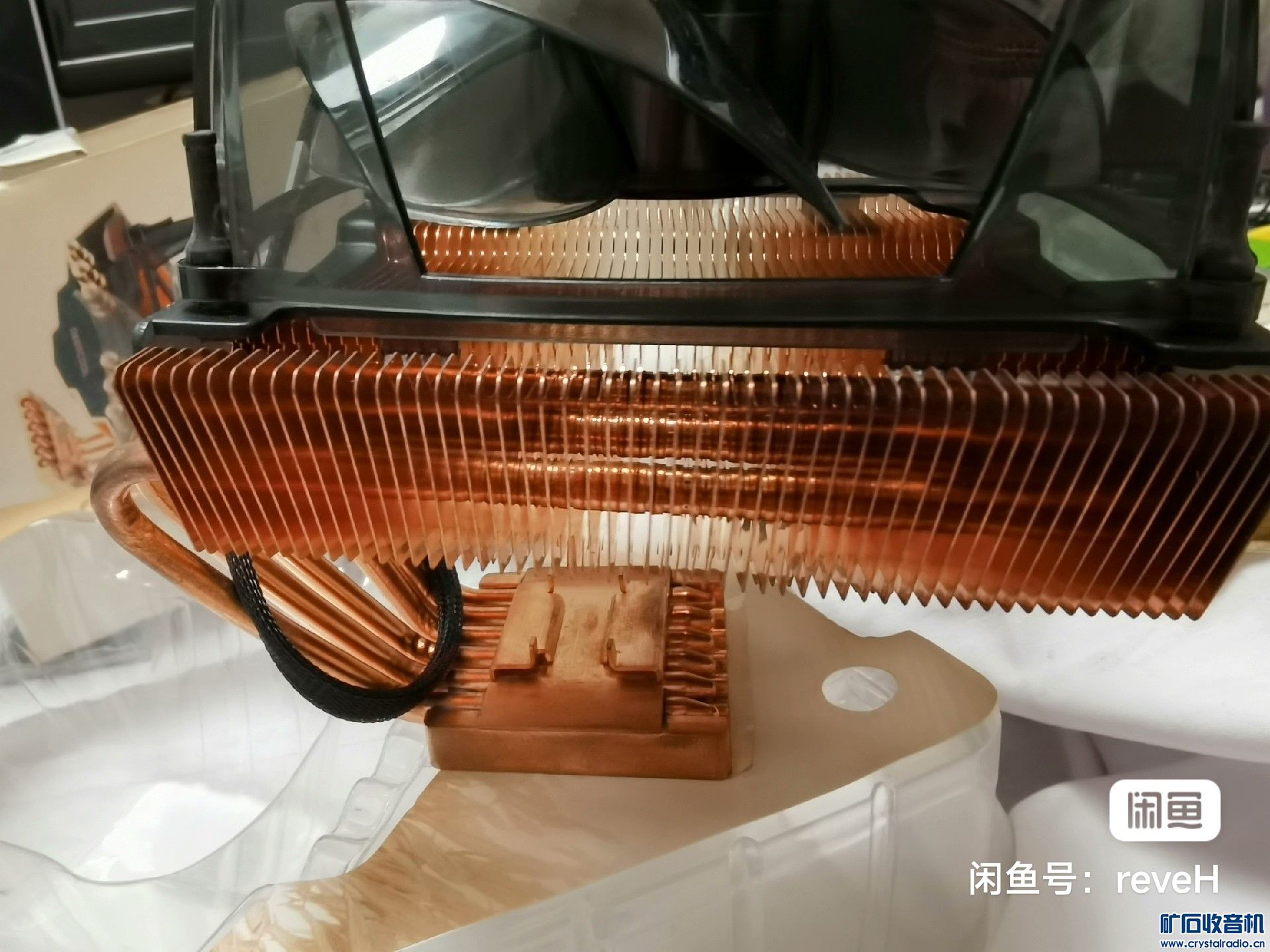

发表于 2024-12-11 21:23:02 | 显示全部楼层
chipset009 发表于 2024-12-11 20:31
老散热器用料足,二手还便宜,我倒是很想买。但我这AM4兼容不了,孔位对不上,只能新的铝的。
翻看了一下海鲜市场,
这款散热器居然到现在还有不少在卖的。
从这张图片可以看到底盘接触CPU的位置
下图是配套的固定选件
可以适配多种孔位
总有一款适合您,嘿嘿。
