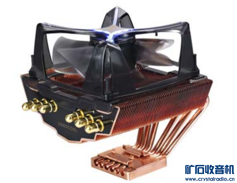

楼主: chipset009
拆掉了CPU风扇

发表于 2024-12-10 17:50:18 | 显示全部楼层
chipset009 发表于 2024-12-10 12:15
i5-3470T吧,最大只有35W,没啥压力。
如果3470那要77W,散热片得很大才行。
i5 3470没有T,
3.2G
CPU上的散热器上有风扇,
但我后来把风扇的插头拔了
已经用了好多年了,
夏天也没事儿
夏天用它看高清电影时,
我监测了一下CPU温度
不超过70度,冬天更是在50度以下
整机机箱无风扇,
显卡(GT210)无风扇
仅有一个400W的电源带风扇,
该唯一风扇尽管声音不算大,
我也做了改造,
将这个电源风扇的控制插在主板的CPU风扇输出上,
电源风扇转速改受CPU温度的控制,
平时极低速,
即使在夜深人静时,
也基本感觉不到任何噪声的。
至于CPU上的散热器,
那还真是不赖。
十多年前买的九州风神KILLER WHALE 黑虎鲸(金尊版)
6热管设计,纯铜制造。
不开风扇这么多年,
确实就靠它了。
夏天最热工作时,
用手摸散热片仅感觉温手而已
说到这里我得想着做一件事儿,
散热片上的那个风扇从来不用,
明年夏天得拆掉(影响自然对流)。

厉害,这大手术改造可真得有两下子。
还有,第一次见到铜风扇,这年头全铝的。
发表于 2024-12-10 18:13:36 | 显示全部楼层
chipset009 发表于 2024-12-10 18:07
厉害,这大手术改造可真得有两下子。
还有,第一次见到铜风扇,这年头全铝的。
刚才回头查了一下我过去的试验记录(某年9月),
室温22度时CPU温度最高为58度。
发表于 2024-12-10 18:16:35 | 显示全部楼层
厉害,这大手术改造可真得有两下子。
还有,第一次见到铜风扇,这年头全铝的。
没有什么技术含量,
电源风扇控制与CPU风扇控制的接口一样,
直接把电源风扇的控制线接到主板CPU风扇控制输出就行了。
在BIOS设置一下,
温度多少度对应不同的转速就行了。
发表于 2024-12-10 18:18:38 | 显示全部楼层
厉害,这大手术改造可真得有两下子。
还有,第一次见到铜风扇,这年头全铝的。
不是铜风扇,
是全铜的散热片,
散热器的重量达1kg多。
 楼主| 发表于 2024-12-10 20:14:29 | 显示全部楼层
abbey_tom 发表于 2024-12-10 18:16
没有什么技术含量,
直接把电源风扇的控制线接到主板CPU风扇 ...
我拆过好多电脑电源,都2针的风扇,CPU散热器一般用4针风扇,这玩意不得改装?
我说的铜质就是散热器上的散热片,现在都铝的,至多有几根铜管。风扇一般都树脂的。
发表于 2024-12-10 20:30:43 | 显示全部楼层
我说的铜质就是散热器 ...
关于风扇的插头,
我已经不太记得了,
应该没有费什么事儿。
即使原电源风扇是2针的,
也是很简单的
风扇尺寸基本是标准的,
淘宝上找一个与电源风扇尺寸一样的4针风扇,
把电源上的风扇拆下来,
插头插在主板上,
可能连电源都不需要拆的。
