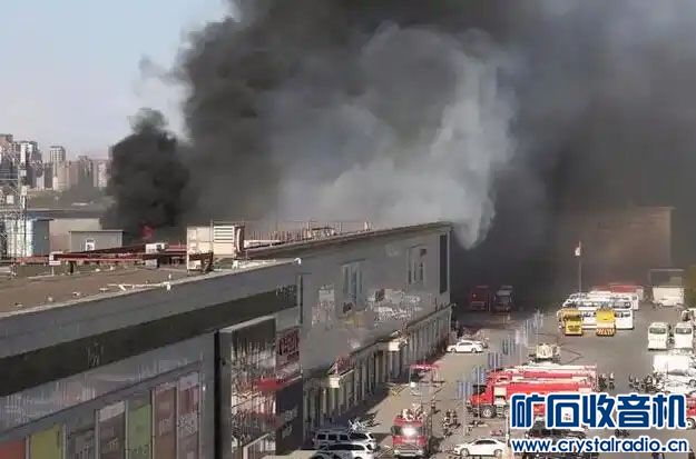

发表于 2024-12-7 09:59:36 | 显示全部楼层
演绎人生 发表于 2024-12-7 07:53
手搓级别的不保险,现在有集装箱产品,500--1000KW的,很安全,积木式结构,四氯化氮储液消防,电子实时温 ...
前面北京 416 重大火灾责任事故就是你说这种很安全的集装箱产品 这玩意隔壁韩国一年能烧十几个,特斯拉也能烧几个 真的是安全得不得了

发表于 2024-12-7 00:25:50 | 显示全部楼层
有的,储能电站么 国际上常见的有蓄水储能电站和锂电池储能电站,后者最常见的就是北京 416 重大火灾责任事故那个
这玩意国际上一年不烧几十个就不舒服,楼主打算斥巨资在家里搞个准备把楼烧透么 这是天津的一个典型案例,该夫妻买的大约是不到两度电(一般电摩级别)的,楼主打算买 10 度电(小型电车级别),我精神上鼓励楼主的行为
btw. 其实这玩意最划算的就是比亚迪可外放电车,一开始比亚迪承诺电池包换的时候深圳就有人买了比亚迪停楼下也不开,专门晚上充谷电白天用 比亚迪一开始看销量猛增还挺高兴,一段时间后换电池的上门比亚迪直接傻眼
