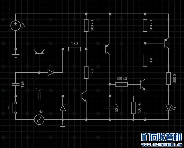

发表于 2024-12-8 09:38:46 | 显示全部楼层
陌上★花开 发表于 2024-12-7 15:40
请老师给个图纸。mos管我很少用。
给你个全晶体管的吧。电路只是在手机软件里仿真成功了,实际制作须调整电阻、电容参数。
这种触摸电路不是利用人体感应的电磁波触发,而是利用人体电阻(图中的2MΩ电阻)作为最左边PNP管的直流偏置,所以除了调谐旋钮之外,手还要同时触摸机壳接地的其它金属部分,使用起来或许不怎么方便。50μF和两只500k电阻是调整LED点亮时间的,500Ω电阻是限制LED电流的。接地的500k电阻作用是完全释放电解电容储存的电量,避免LED长时间处于微亮状态。
利用调谐时一中放管集电极电压变化自动触发的。一中放集电极电位升高触发NPN管,一中放集电极电位下降触发PNP管,开机时电源经过两只三极管给两只1μF电容充电,也会触发一次。

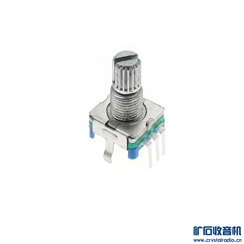

发表于 2024-12-8 10:20:18 | 显示全部楼层
陌上★花开 发表于 2024-12-8 06:45
德生的自动亮屏应该是通过软件实现的。对于软件来说,这点小功能非常容易。
在调谐旋钮旁边安装一个EC11旋转编码器,调谐旋钮通过橡皮筋带动编码器运转,编码器发出的开关信号作为延时控制电路的触发脉冲,可以用硬件实现。
 楼主| 发表于 2024-12-8 10:22:14 来自手机 | 显示全部楼层
这种触摸电 ...
老师这个电路是好,但是要同时触摸两个地方。实用中不太方便。类似的电路我参考过德生9700DX的照明灯延时,加了一级触摸,但是触摸触发那里没有做成功。
