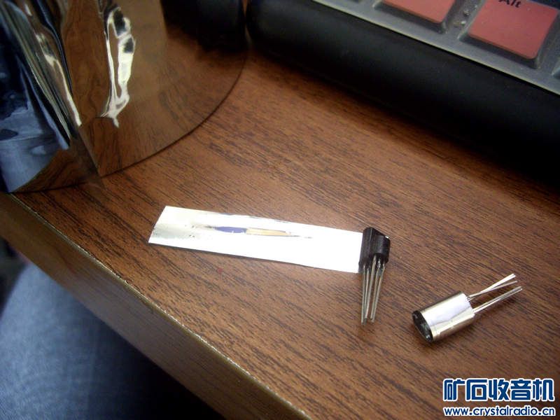

发表于 2024-12-10 09:20:57 | 显示全部楼层
以前沒有雙管,攣生管又太貴,俺是這麽乾的:
先面對面用70x膠粘合:
乾固后再用鋁箔膠帶卷起來:
